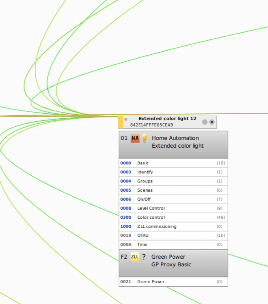

  • Ich habe gerade drei der RGB E14 Kerzenlampen bei meinem lokalen Lidl geholt.
    Ließen sich geradezu erschreckend einfach in Betrieb nehmen.
    Setup: ConBee II => DeConz => Homebridge auf dem RasPi.
    Was mich am Meisten überrascht hat: Die Lampen unterstützen sogar das Adaptive Light!
    Bisher somit sehr positiv überrascht!
    Nachtrag: Habe mal die Modellnummer gegoogled. "TS0505A" - scheint also ein TuYa RGB Controller verbaut zu sein in den LIDL Birnchen.
