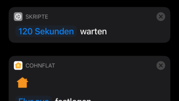

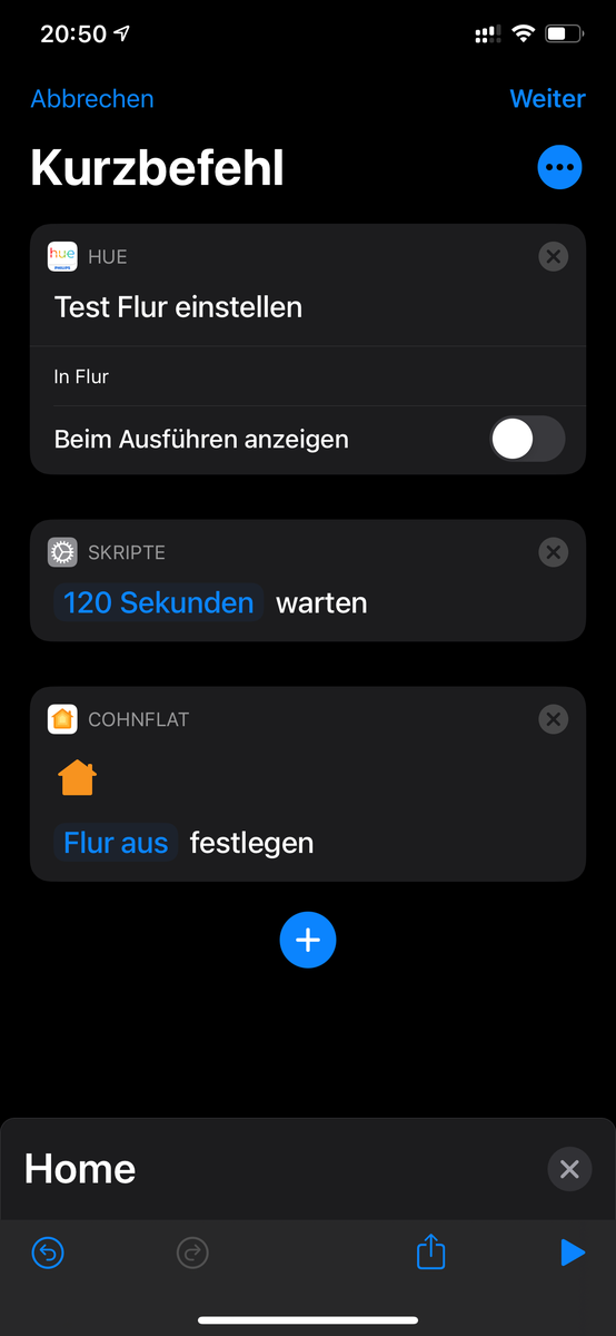

    Man erstellt also einen Kurzbefehl in der gleichnamigen App. Ich habe zum Testen meine Flurbeleuchtung benutzt und der Kurzbefehl kann beispielsweise wie im Bild aussehen.
    Wenn ich den Befehl z.B. mit Siri starte, wenn mein Flurlicht auf 100% ist, fährt es in 120s herunter und schaltet sich komplett aus.
