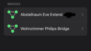

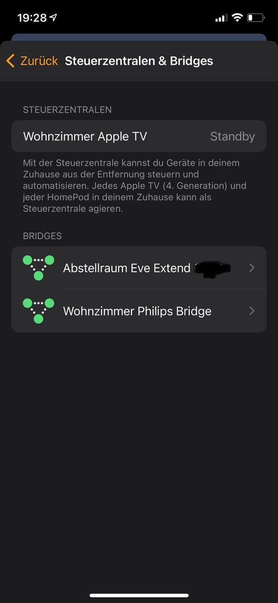

- Auf dem iPhone in der Home-App unter Steuerzentrale steht (siehe Anhang 01)

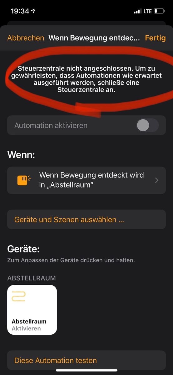

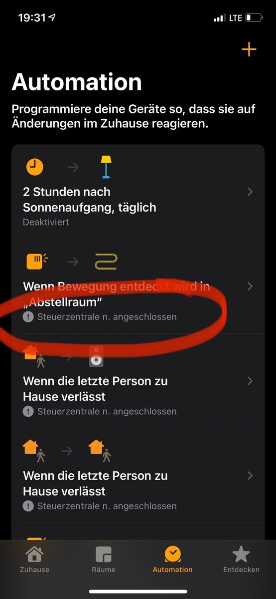

- Bei den "Automationen" in der Home-App ist mir etwas komisches aufgefallen (siehe Anhang 02/03)
- Steuerzentrale nicht angeschlossen. Um zu gewährleisten, dass Automationen wie erwartet ausgeführt werden, schließe eine Steuerzentrale an.
