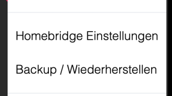

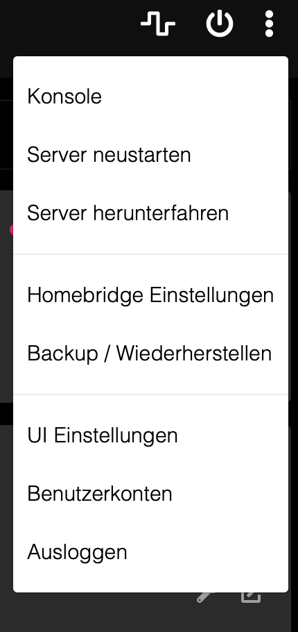

  • Gibt es eine Möglichkeit über das Config-Ui-X Plugin das Backup manuell zu erstellen bei Bedarf?
    Ja. Oben rechts im 3-Punkte-Menü.
  • Dann verstehen sschuste und ich scheinbar nicht, wonach du suchst. Genau unter dem Punkt "Backup / Wiederherstellen" öffnet sich ein Fenster wo du die Möglichkeit hast manuell das "Backup-Archiv herunterzuladen" welches bei Klick auf den entsprechenden Button erstellt wird. Oder was genau meinst du sonst mit:
    Ah, jetzt hat es Klick gemacht.
    Mein Denkfehler war, dass ich davon ausgegangen bin, dass bei Klick auf "Backup Archiv herunterladen" immer das letzte automatisch erstellte Backup herunter geladen und KEIN neues erstellt wird.
