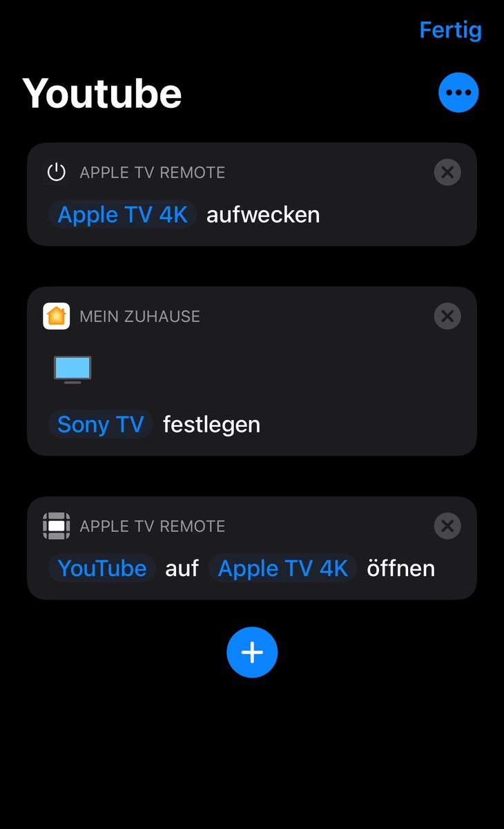

  • Voraussetzung ist natürlich das der TV auch über HomeKit steuerbar ist. Meinen Sony habe ich mittels Homebridge eingefügt.
    Danke dir, aber das ist das Problem! TV ist nicht über Homekit steuerbar :( ist noch kein smart TV.
  • Nochmal CEC an deinem TV und auch am AppleTV einstellen, ggfs. synchronisieren.
    Ich habe einen Sony TV, der nicht am Internet hängt und auch nicht über Homekit steuerbar ist, trotzdem schaltet mein Siri Kurzbefehl (Gleiche wie der von Lucifer, nur ohne homekit TV) den Apple TV und den TV ein.

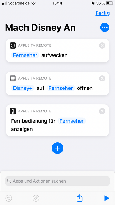

  • Hättest du da einen Lösungsansatz für mich?
    Mein Kurbefehl anbei. Mein TV hängt auch nicht am Internet oder in HK. Ich habe den ATV einfach per hdmi am TV und das war’s. Vielleicht kannst du im HDMI „Channel“ selbst noch was einstellen; also am TV?
    Bilder
  • Mein Kurbefehl anbei. Mein TV hängt auch nicht am Internet oder in HK. Ich habe den ATV einfach per hdmi am TV und das war’s. Vielleicht kannst du im HDMI „Channel“ selbst noch was einstellen; also am TV?
    Ah cool, danke. :) Ich habe lediglich nur aufwecken. Kann es daran liegen? Sollte ich dann noch ne App anlegen? Vlt. gehts ja dann. Also wenn ich ins HDMI Menü irgendwie rein komme von der Bedienung am TV dann schon. Ansonsten ohne original Fb wohl keine Chance
  • Wie gesagt ich wecke den ATV nicht über Home (gut, im Endeffekt doch schon irgendwie) sondern starte per Siri den Kurzbefehl - ggf funktioniert irgendwie anders. Kannst ja mal schauen, ob das schon die Lösung ist. Andere Apps außer Home und Kurzbefehle gibts leider nicht, weil die HomePods und ATV ausschließlich über Apple eigene Apps konfigurierbar sind.
  • Würde nichts ändern, den "Aufwach"-Befehl schickt der Apple TV an deinen TV über HDMI-CEC, es ist egal, ob der Apple TV danach noch eine App startet.
