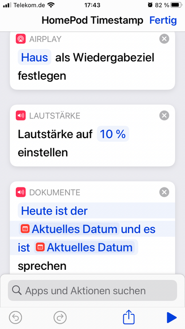

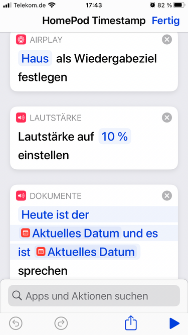

  • Oder so, ist nicht Siri aber der pod spricht.
    Auch in einer Automation? Ich glaube nicht.
    Übrigens: wenn ich in einem solchen Szenario wie deinem da oben die Lautstärke auf 10% einstelle (oder was auch immer), dann spricht zwar eine Stimme aus dem HomePod, aber die Lautstärke wird sichtbar und hörbar auf dem iPhone eingestellt.
