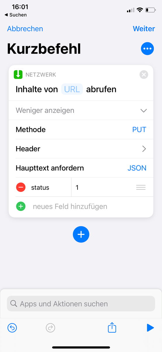

  • Also, nochmal etwas verständlicher:
    Der Kurzbefehl kann 5 Sachen am Ende machen: Die Szene starten, die Szene stoppen, dir die URL zur Szene kopieren, dir den Szene-Einschalten Befehl als CURL kopieren oder den Szene-Ausschalten Befehl als CURL kopieren.
    Du musst den Kurzbefehl einmal ausführen und im Schritt 4 "URL to Clipboard" auswählen. Dann ist die URL zur Szene XY in deine Zwischenablage vom iPhone kopiert.
    Dann erstellst du eine Neue Automation und brauchst nichts weiter machen als die URL über die Kurzbefehl- Aktion "Inhalte von URL abrufen" dort einzufügen und dann noch zu starten. (siehe screenshot).
    Wenn du noch eine URL einer anderen Szene brauchst musst du eben nochmal den Kurzbefehl ausführen und die andere Szene im Wörterbuch auswählen.

  • Ich hab den Fehler gefunden 🙈
    Ich habe bei Haupttext anfordern
    Text anstelle von Zahl ausgewählt.
    Darum hat er den Wert nicht erkannt.
    Vielen Dank für deine Hilfe! :)
