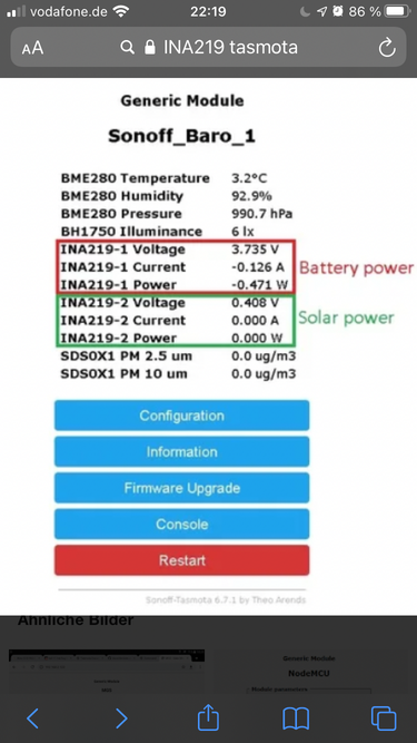

Für 220v kannst du einen Sonoff POW nutzen. Der kann die Werte mittels MQTT übermitteln. Wohin er diese übermitteln soll damit es für dich schön dargestellt ist kann ich dir nicht sagen, Grafana vielleicht.
Mit einem Sonoff Basic mit einem INA219 Sensor müsstest du ebenfalls die Gleichspannung angezeigt bekommen.
