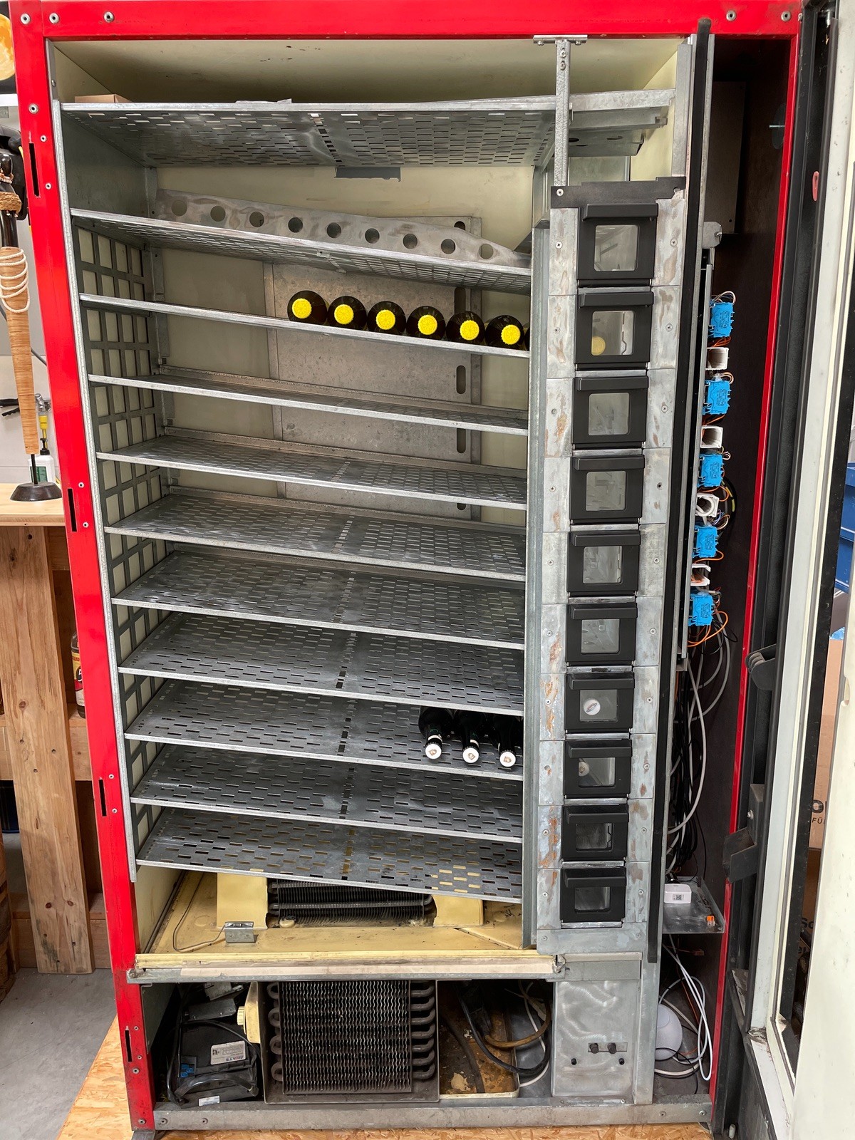

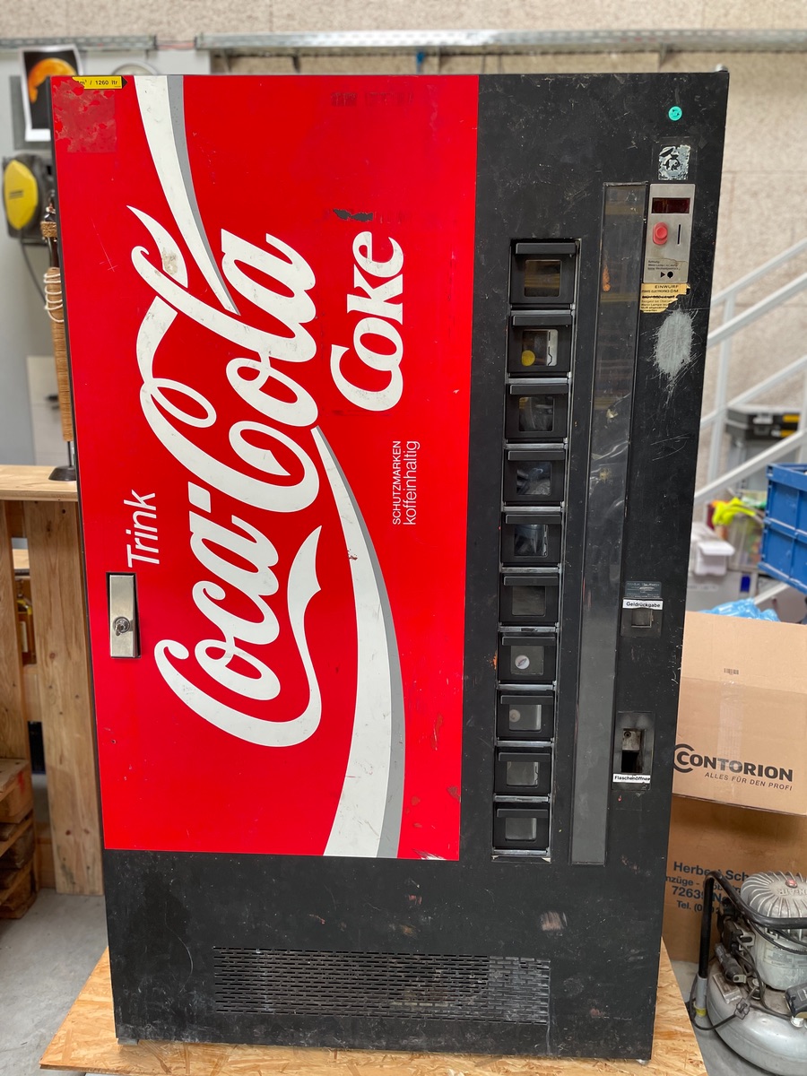

mein bisher größtes Projekt ist der Umbau eines Getränkeautomaten.

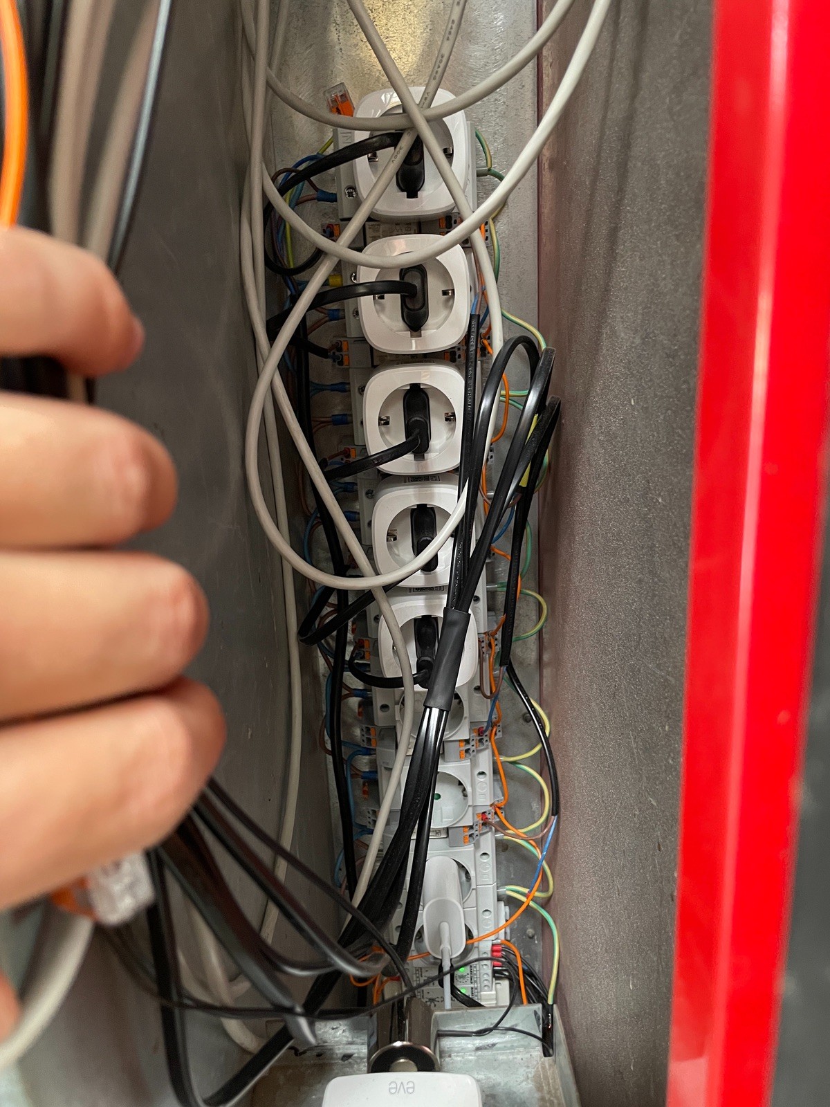

Zum Einsatz kommt ein iPhone, ein HomePod Mini, 5 Eve Energy, ein Eve Window/Door Sensor und noch paar Elektrobauteile.
Der Automat hat 10 Getränkefächer, jeweils 2 werden zusammen gesteuert.
Über Kurzbefehle habe ich eine Automation angelegt, sobald ein bestimmter RFID Chip erkannt wird,
fragt das iPhone den User was er zum trinken möchte.
Enthält die Antwort, z.B. „Radler“ wird das Fach 4 freigegeben - ersichtlich durch ein blaues Licht.

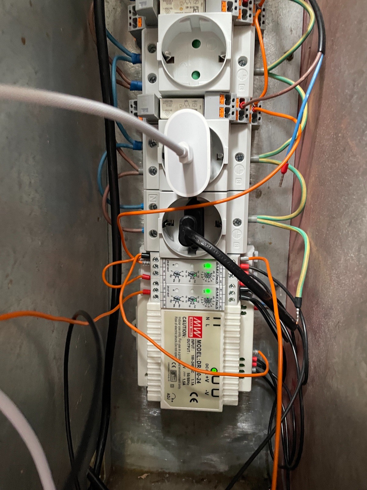

Beim öffnen des Schachtes wird ein Zeitrelais ausgelöst, welches die Stromzufuhr für die Fächer 10 Sekunden unterbricht.
Zeitgleich schält ein Elektromagnet den Eve Sensor. Und dieser sorgt für die Deaktivierung der Eve Energys.
Am Schluss wird noch in eine txt, die in der iCloud liegt, notiert welcher User welches Getränk entnommen hat.
