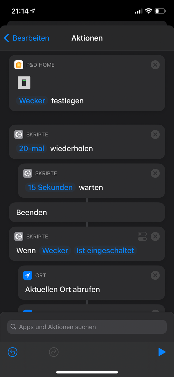

nachdem ich mich die letzten Tage öfters mit den Kurzbefehlen gespielt hab aber zu keinem Ergebnis komme muss ich euch um Hilfe fragen.
Ich möchte bei Deaktivierung des Weckers eine Automation starten, die einen Dummy Schalter aktiviert und nach 5 Minuten, sofern der Dummy Schalter nicht ausgeschaltet wurde den Radio auf dem HomePod Mini Stereo-Paar im Schlafzimmer aktiviert.
Hintergrund: Ab und an deaktiviere ich den Wecker auf dem Handy und penne nochmal weg, daher soll mit dem ausschalten des Weckers der Dummy Schalter "Wecker" in Home aktiviert werden. Wenn ich aufstehe erkennt ein Bewegungsmelder in der Küche (Alternativ ein Tastendruck eines Aqara Schalters), dass ich wach bin und deaktiviert den Schalter wieder. Dann soll nichts passieren.
Ist aber der Dummy Schalter namens "Wecker" noch aktiviert soll eben ein Radiosender über die HomePods abgespielt werden. ABER: Nur wenn ich Zuhause bin.

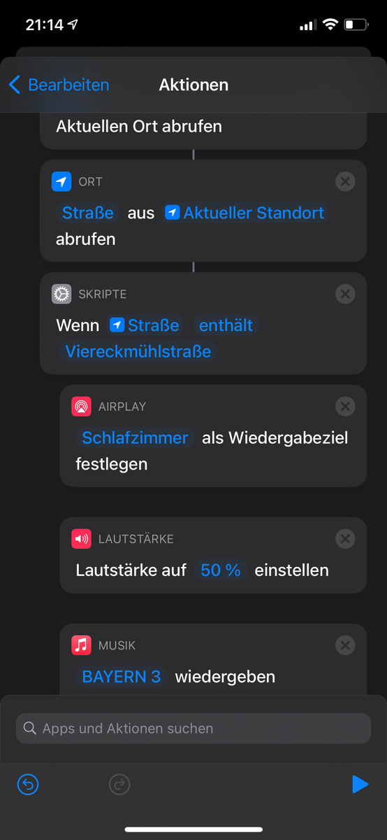

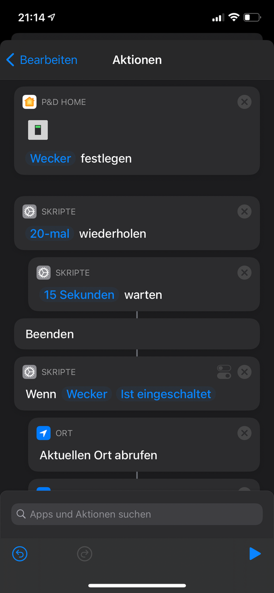

Anbei Screenshots meines Kurzbefehls. Wenn ich das ganze über den "Play-Button" rechts unten teste wird die Musik abgespielt. Wenn ich morgens den Wecker ausmache zeigt es mir im Sperrbildschirm an, dass die Automation ausgeführt wird, aber es passiert nichts...
Hoffe ihr könnt mir helfen.
