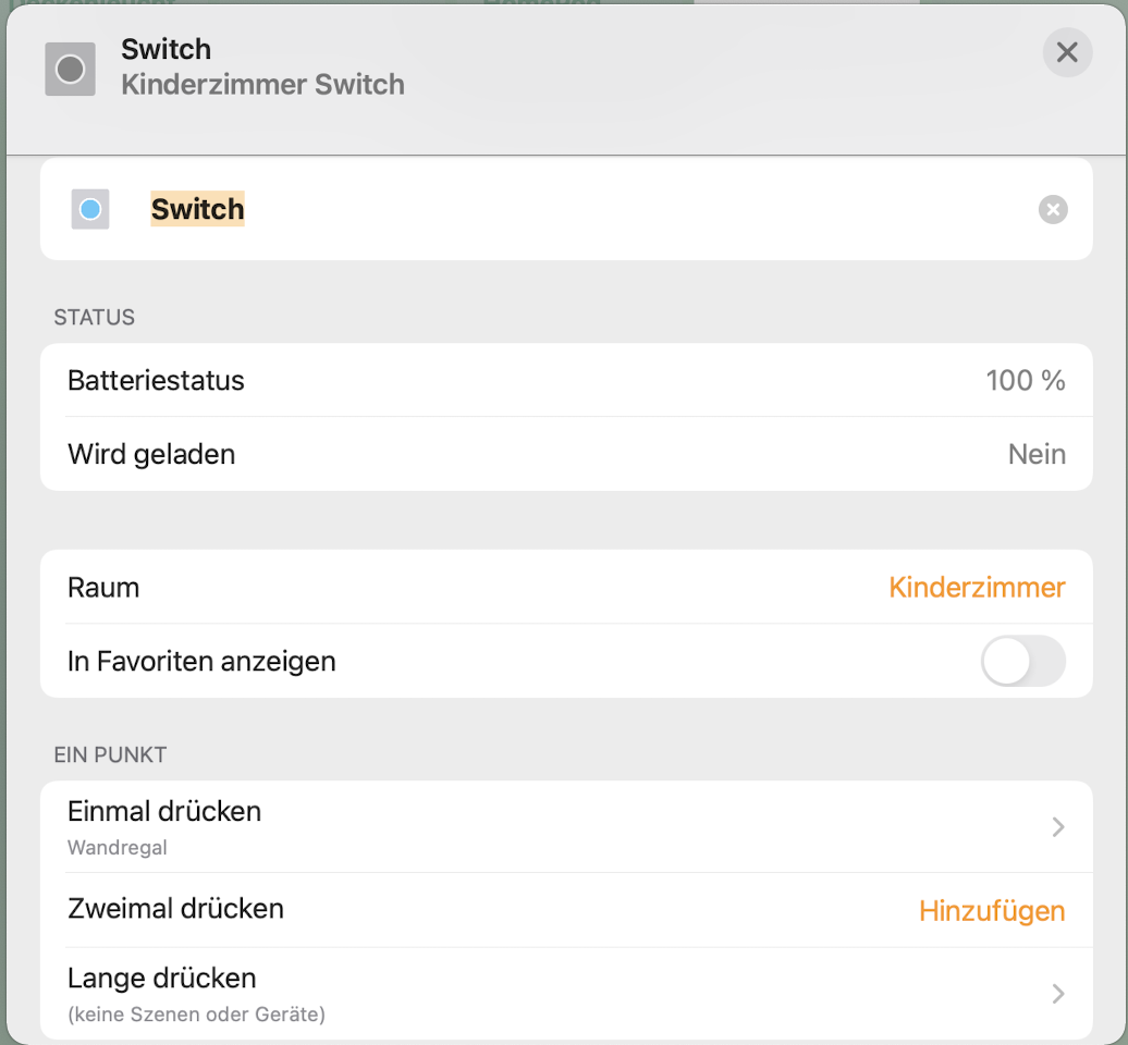

  • Also ich bin in der Home-App auf den Schalter. Hier kann ich dann unter Aktionen auf Einmal drücken gehen und sagen, er soll die Lampe einschalten. Aber sonst kann ich keine weitere Aktion hinzufügen.
    Was genau meinst du mit den Kurzbefehlen? Über die Kurzbefehle App das ganze einrichten?

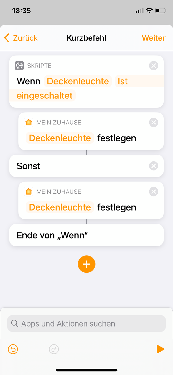

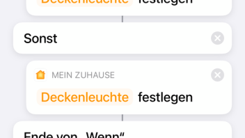

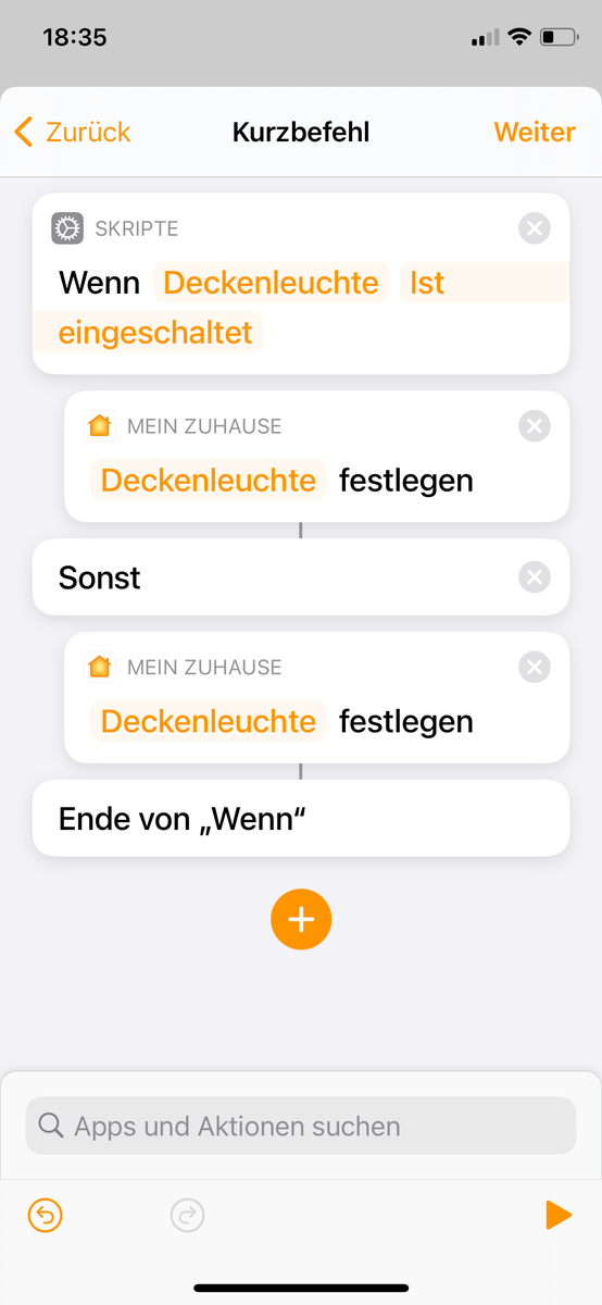

  • Schalter auswählen > Einmal Drücken > ganz nach unten scrollen auf "In Kurzbefehl konvertieren" > Dort eine Wenn Funktion einbauen:
    Wenn-Befehl einfügen > Wenn Lampe XY ist eingeschaltet > dann ausschalten > SONST, Lampe einschalten
    Ah, mega cool!!! Vielen Dank, läuft perfekt. DANKE!!!!

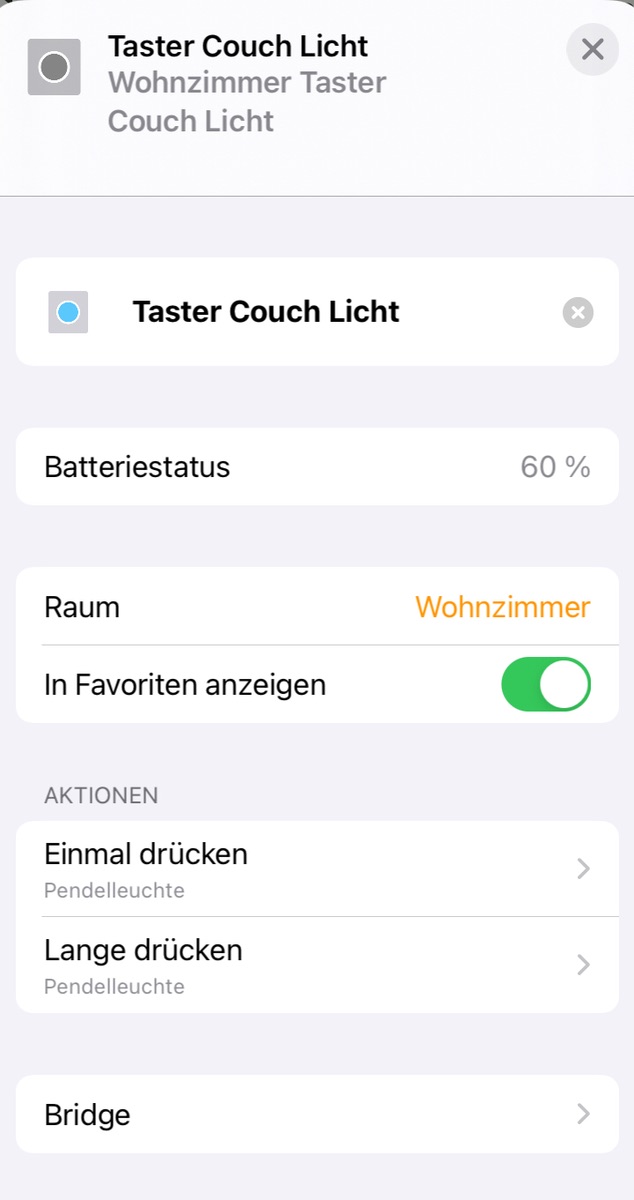

    wie man liest verwendest Du Ikea Leuchten,
    deren hauseigenen Button kennst Du nicht?
    Einmal drücken ein, lange drücken aus…oder was Dir sonst so zum konfigurieren einfällt lässt sich damit in Home einstellen.
