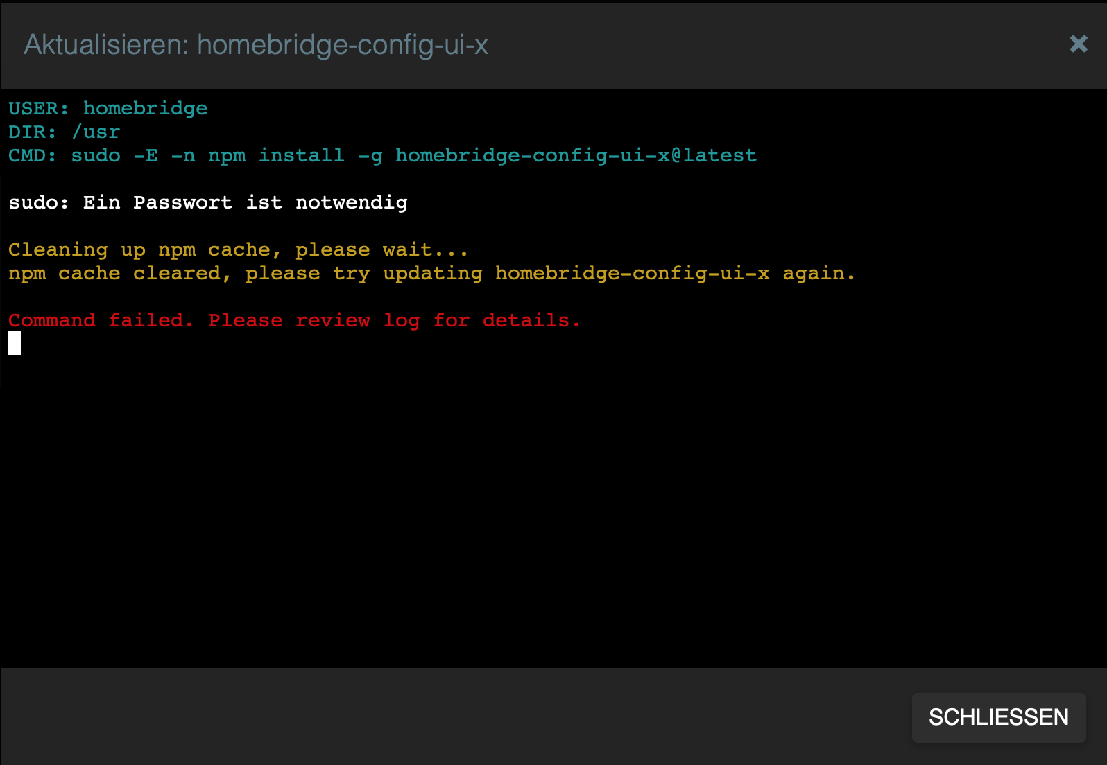

Homebridge --- sudo: Ein Passwort ist notwendig
    schon mal vorab Entschuldigung für diese vielleicht dumme Frage.
    Meine Homebridge läuft auf einem Pi4 zusammen mit ioBroker, Octoprint und Phoscon.
    Wenn ich in der Homebridge irgendetwas Aktualisieren, deinstallieren möchte kommt die Meldung im Anhang.
    Leider habe ich keine Ahnung welches Passwort gemeint ist und wo ich dies hinterlegen bzw. ändern kann.

    Dafür habe ich neuen Käse gemacht. Ich dachte ich bin schlau und probiere die Befehle zum aktualisieren über das Terminal. Hat nicht funktioniert, dafür jetzt das
    homebridge : a password is required ; TTY=unknown ; PWD=/ ; USER=root ; COMMAND=/bin/kill -9 11101
    [26.11.2021, 12:19:23] [Homebridge UI] Starting terminal session
    [26.11.2021, 12:19:27] [Homebridge UI] Terminal session ended.
    [26.11.2021, 12:22:58] [Homebridge UI] Multiple Instances Of Homebridge Found Installed - see https://git.io/JJSgm for help.
    [26.11.2021, 12:22:58] [Homebridge UI] /usr/lib/node_modules/homebridge
    [26.11.2021, 12:22:58] [Homebridge UI] /usr/local/lib/node_modules/homebridge

    Bitte poste hier mal den Inhalte von:
    sudo cat /etc/sudoers.d/homebridge
  • Sorry hatte eine Weile keine Zugriff, da ich unterwegs war
    pi@pi4-iobroker:~ $ sudo cat /etc/sudoers.d/homebridge
    homebridge ALL=(root) SETENV:NOPASSWD: /usr/bin/npm, /bin/systemctl restart homebridge, /usr/bin/node
    Apple TV 3+4 als Zentrale, pi4 mit iobroker, Octoprint, Phoscon und Homebridge
  • Und bitte poste doch mal die Ergebnisse von
    which npm und
    which node
    Ich glaube, ich weiß schon woran es liegt.
  • das wäre ja super
    pi@pi4-iobroker:~ $ which npm
    /usr/local/bin/npm
    pi@pi4-iobroker:~ $ which node
    /usr/local/bin/node
    pi@pi4-iobroker:~ $
  • Dachte ich's mir doch. Mache folgendes:
    sudo visudo /etc/sudoers.d/homebridge
    Ersetze den jetzigen Inhalt der Datei durch
    homebridge ALL=(root) SETENV:NOPASSWD: /usr/local/bin/npm, /bin/systemctl restart homebridge, /usr/local/bin/node
    Das muss alles in einer Zeile stehen. Kein Zeilenumbruch darf enthalten sein. Speichere die Datei ab mit Control-x, dann y, danach die Entertaste und starte deine Homebridge neu.
