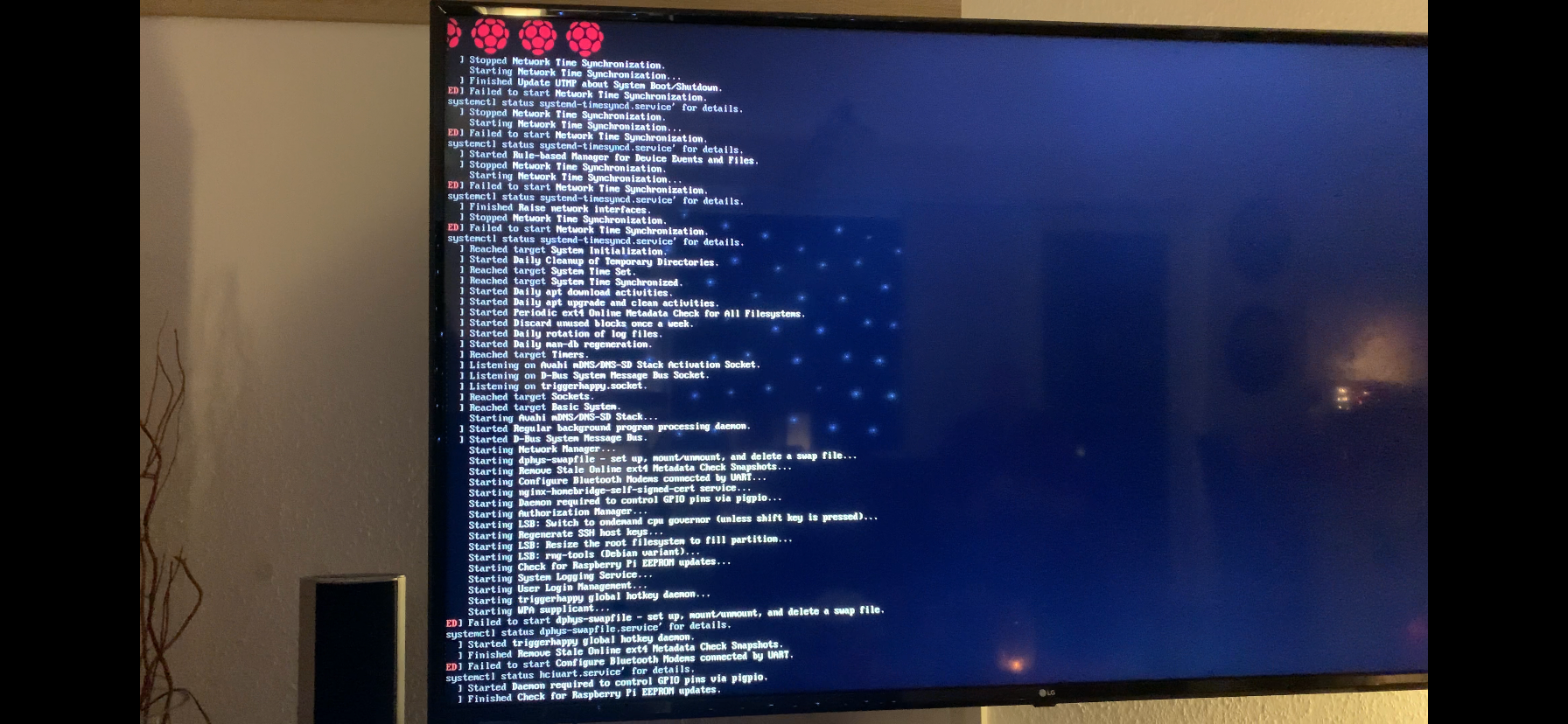

    Danach habe ich die SD Karte in den Pi gesteckt und ihn angeschaltet. Nach 5 Minuten tauchte der Pi noch nicht im Netzwerk auf.
    Daher hatte ich den Pi mit dem TV über HDMI verbunden um evtl. Fehlermeldungen zu erkennen.
    In dem Bildschirm sah man, das er für circa. 6 Sekunden die einzelnen Scripts ausführt und danach einen Reboot ausführt. Dies in einer Endlosschleife.
    Daher habe ich davon ein Video aufgenommen um mir das angezeigte ansehen zu können, da der Pi recht Fix mit dem Reboot ist.
    Anbei ein Bild mit den Fehlermeldungen (ausgeschnitten aus dem Video)
    Habt Ihr eine Idee, was ich machen muss, damit die Installation funktioniert?
    Ich sollte noch erwähnen, das ich das selbe Spielchen ebenfalls mit dem Rasperry Pi Lite OS versucht habe - erhalte ebenfalls das selbe Ergebnis. (Nicht sicher, ob es die selben Fehlermeldungen sind, aber er startet permanent neu.)

  • Nimm doch das fertige Homebridge-Image?
    Ich hatte damals auch so meine Probleme mit SSH und wpa_supplicant. Gerade die wpa_supplicant streikte immer, letztendlich lag es an falschen Anführungszeichen die mein Mac in TextEdit setze.

  • Was genau meinst du den mit dem fertigen Homebridge-Image?
    Hier findest du das offizielle Homebrigde Image
  • Wie Deralte schon verlinkt hat, nimm das offizielle Homebridge Image, nicht "nur" das Raspberry Pi OS Image von der Raspberry Seite. Dann ist WLAN/Wifi schon vorkonfiguriert und du kannst dich ganz entspannt damit verbinden.
    Installationsanleitung haben wir ja auch dafür: https://smartapfel.de/homebridge/installieren/
    Und das Homebridge-Image kommt mit einem ganz netten hb-config Befehl, mit dem man diverse Zusatz-Programme nachträglich mit wenigen Klicks installieren kann, unter anderem auch Adguard Home:
