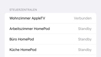

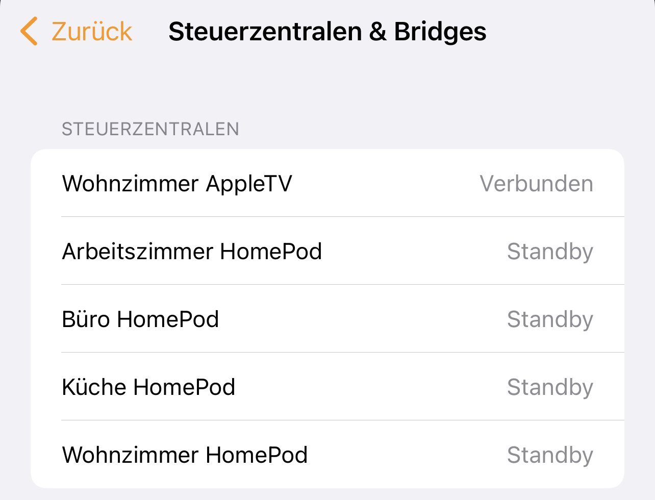

  • Hi Holger, danke für die Antwort. Bin mir noch nicht so sicher, ob es mich tröstet, dass Andere auch das Problem haben. Aber immerhin. Und: Habe noch nicht darüber nachgedacht, dass der HomePod mini die Funktion der Steuerung übernimmt. Kann ich das irgendwie erkennen?
  • Kann ich das irgendwie erkennen?
    Ja. In der Apple Home App oben auf das "Home" Icon gehen und dann im Menü "Einstellungen des Zuhause" auswählen. Dann auf "Steuerzentralen & Bridges" gehen. Unter "Steuerzentralen" steht dann bei der aktiven "Verbunden", bei den anderen steht "Standby".
    Leider gibt es keine Möglichkeit, hier Prioritäten oder so festzulegen.
  • In der Home App links oben auf das "Haus" Symbol, dann "Einstellungen des Zuhauses" -> "Steuerzentralen & Bridges". "Verbunden" ist die aktive Zentrale, die anderen sind im "Standby". Einen Einfluss welche Zentrale aktiv ist hast du nicht.
    PS: hl-in Gleichzeitig getippt! :D
  • Danke Euch für die Info. Hatte mit der Vermutung recht, dass es der AppleTV ist (war also gut geraten LOL)
