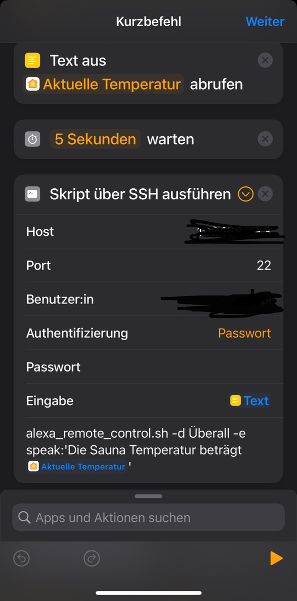

    Ich habe mir einen Schalter gebaut, der wenn meine Sauna eine bestimmte Temperatur erreicht, getriggert wird.
    Darauf habe ich einen Kurzbefehl gesetzt.
    Im ersten Step sendet mir Telegram eine Message. Das funktioniert auch einwandfrei.
    Anschließend soll Alexa eine Ansage machen. Wenn ich innerhalb des Kurzbefehls einen Testlauf mache, funktioniert das auch alles Bestens.
    Nur wenn der Befehl im Hintergrund ausgeführt wird, findet keine Alexa Ansage statt. Es kommt lediglich die Telegram Nachricht. Fertig…
    Weiß jemand woran das liegt? Habe ich den Befehl falsch aufgebaut?
    Noch besser fände ich natürlich ein kleines Script, welches unabhängig von Shortcuts mit CMDTrigger aufgerufen wird.
    Soweit die Theorie. Ist es überhaupt möglich innerhalb dieses Scriptes ein bestimmtes HB-Accessory (Thermometer) abzufragen und als Wert auf den eigentlichen „speak“-Command auszugeben? Und wenn ja, wie?

  • Habe die Lösung gefunden, es kann manchmal so einfach sein…
    Ich frage die Temperatur mit einem Textcommand über den Skill direkt über Alexa ab :)
    Kann ich in der Shell mehrere Kommandos absetzen? Quasi erst ein „speak“ und anschließend den „textcommand“ Alexa soll quasi erst was sagen und anschließend den Skill abfragen.
    So sieht mein Command aus, allerdings wird nur der Textcommand ausgeführt. „Speak“ wird nicht berücksichtigt:
    /usr/local/bin/alexa_remote_control.sh -d Schlafen -e speak:'Die Sauna ist bereit', -e textcommand:'Frage Technoline wie ist die Temperatur des Kabelsensors Sauna'

  • Kann ich in der Shell mehrere Kommandos absetzen?
    Ja, durch ein Semikolon getrennt.
  • Ja, durch ein Semikolon getrennt.
    Vielen Dank!
    Habe mittlerweile vom Entwickler die Info, dass immer nur ein Befehl abgesetzt werden kann. Daher wird das nicht funktionieren.
    Daher werde ich folgendermaßen vorgehen:
    Ich lege mir eine Routine an. Diese wird durch das Auslösen eines Triggers in der HB ausgeführt. In diese Routine baue ich Trigger ein, die dann die weiteren Befehle wie Textcommand oder Speak an Alexa senden. Zwischen den einzelnen Aktionen muss ggfs. noch mal „Warten“ in der Routine eingebaut werden (bis Alexa den Satz fertig gesprochen hat), sonst klappt es nicht.
    Zwar eine absolut umständliche Lösung. Aber immerhin eine Lösung :D
