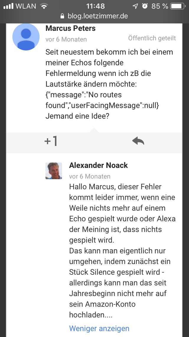

  • Es erscheint jetzt auch beim Dot der 1. Generation die Meldung:
    alexa_remote_control.sh -d Toilette -e vol:5
    sending cmd:{"type":"VolumeLevelCommand","volumeLevel":5} to dev:Toilette type:A3S5BH2HU6VAYF serial:G090LF0971530H9V customerid:AIL19OLNYM12T
    {"message":"No routes found","userFacingMessage":null}pi@raspberrypi:~ $
    Die Sprachausgabe funktioniert auf allen Geräten und auch das ansteuern von flashbriefing funktioniert.
    Nur die Befehle für „Pause, Vol, Forward.....“ etc. funktionieren nicht.....

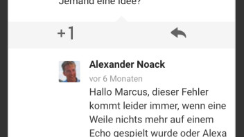

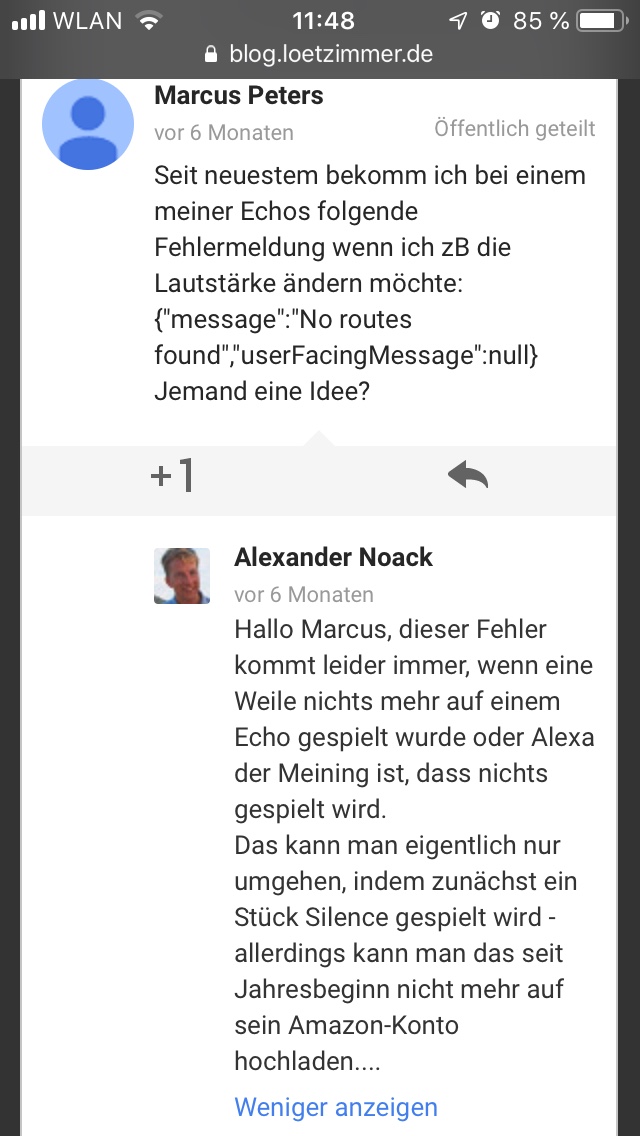

  • <p>Für mein anderes Problem (Lautstärke verändern) habe ich folgendes gefunden:</p>
    <p><br></p>
    <p><br></p>
    <p><br></p>
    <p><br></p>
    <p>Gesendet von iPhone mit Community
    Scheint also ein bekanntes Problem zu sein ohne wirklichen Lösungsansatz......
    Komisch finde ich nur, dass es jetzt bei mir wochenlang funktionierte und auf einmal nicht mehr will....
    Naja, wie schon geschrieben löse ich das Ganze mit ner Automation und gut ist.

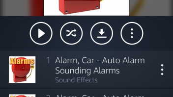

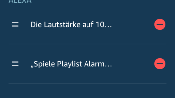

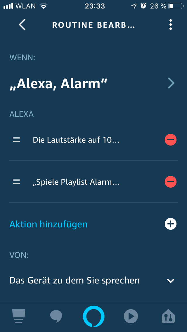

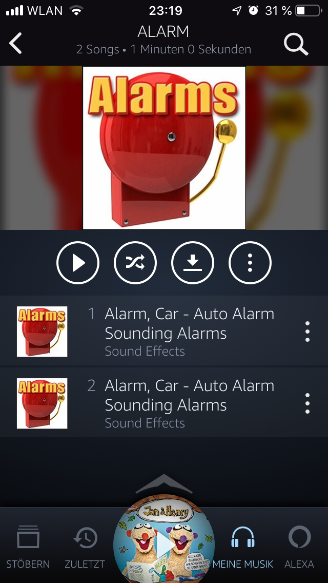

  • <p>Ich bin gerade dabei, die Echos als Alarmsirene zu testen.</p>
    <p><br></p>
    <p>Folgendes habe ich gemacht:</p>
    <p><br></p>
    <p>Über Amazon Music habe ich nach einem Soundfile für Alarme gesucht und habe das nachstehende File gefunden. Leider hat dies nur eine Gesamtlänge von 30 Sekunden...... Der Alarm soll ja allerdings nicht nur wenige Sekunden andauern, sondern im besten Fall so lange, bis die Einbrecher das Weite gesucht haben.</p>
    <p><br></p>
    <p>Also habe ich mir eine Playlist angelegt (zum testen) und das File zwei mal hinzugefügt. Nun beträgt die Abspielzeit schon mal 1 Minute - ihr wisst worauf ich hinaus will.</p>
    <p><br></p>
    <p>Über die Alexa App habe ich mir eine Routine angelegt, die heißt „Alarm“ und führt den Befehl „Alexa, spiele Playlist Alarm“ aus.</p>
    <p><br></p>
    <p>Die Playlist wird nun auf dem angesteuerten Echo abgespielt oder bei Multiroom denke ich auf allen Eingebundenen.</p>
    <p><br></p>
    <p>Über das Skript wird das Ganze mit folgendem Befehl getriggert:</p>
    <p><br></p>
    <p>alexa_remote_control.sh -d Wohnzimmer -e automation:‘Alarm‘</p>
    <p><br></p>
    <p><br></p>
    <p>Was ich vergessen habe, die Lautstärke sollte in der Routine natürlich davor noch auf 100 % gestellt werden.</p>
    <p><br></p>
    <p>Das Ganze muss ich mal noch testen, wenn alle wach sind. Um diese Uhrzeit muss es erst mal in der Theorie bleiben.</p>
    <p><br></p>
    <p>Vorteil ist, wenn man die Sache über die Routinen angeht, es genügt ein Befehl über das Skript, um dann mehrere Aktionen abzusetzen, wie z.b. zuerst Lautstärke 100 %, dann spiele Playlist Alarm....</p>
    <p><br></p>
    <p><br></p>
    <p>Gesendet von iPhone mit Community</p>
