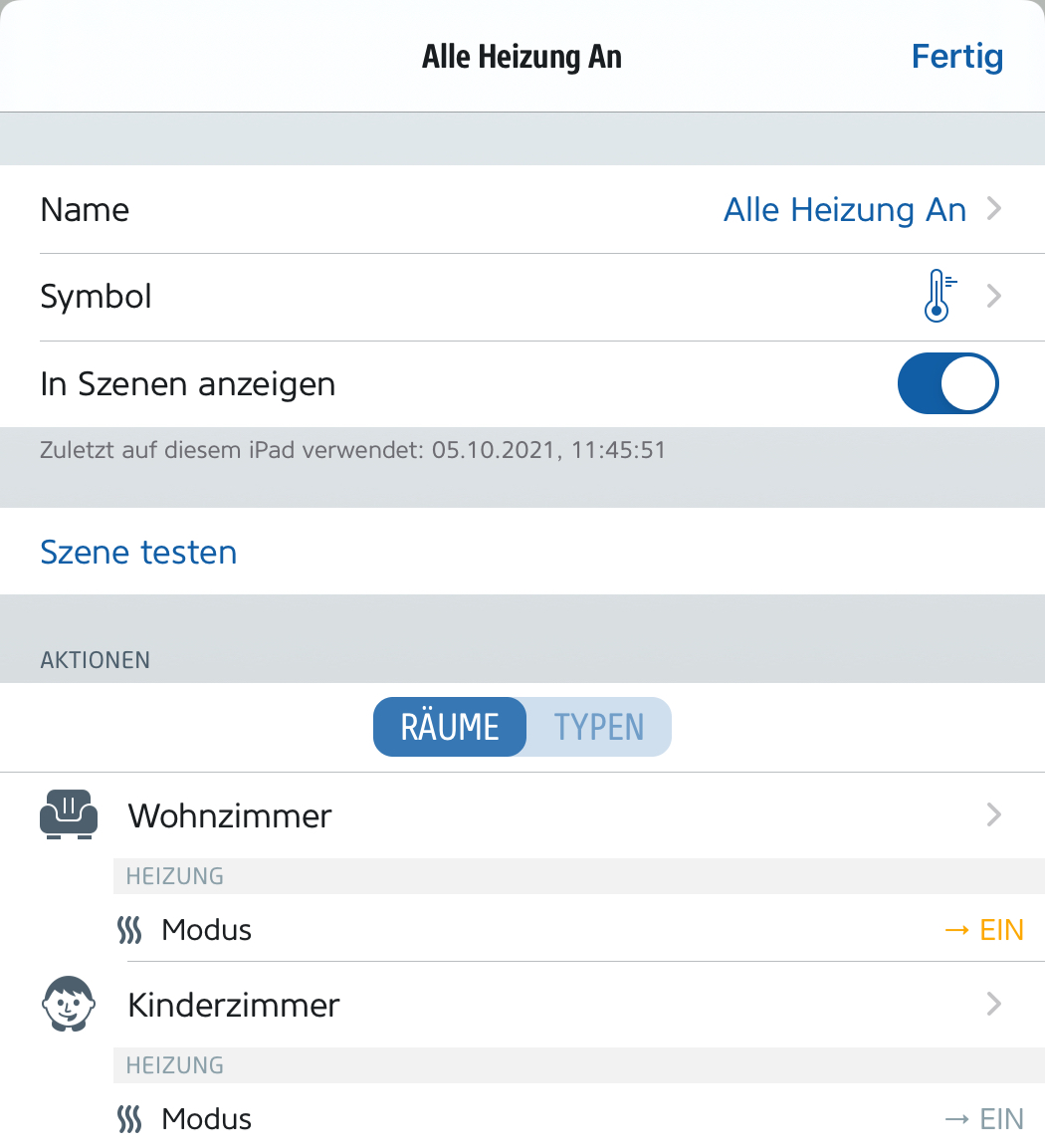

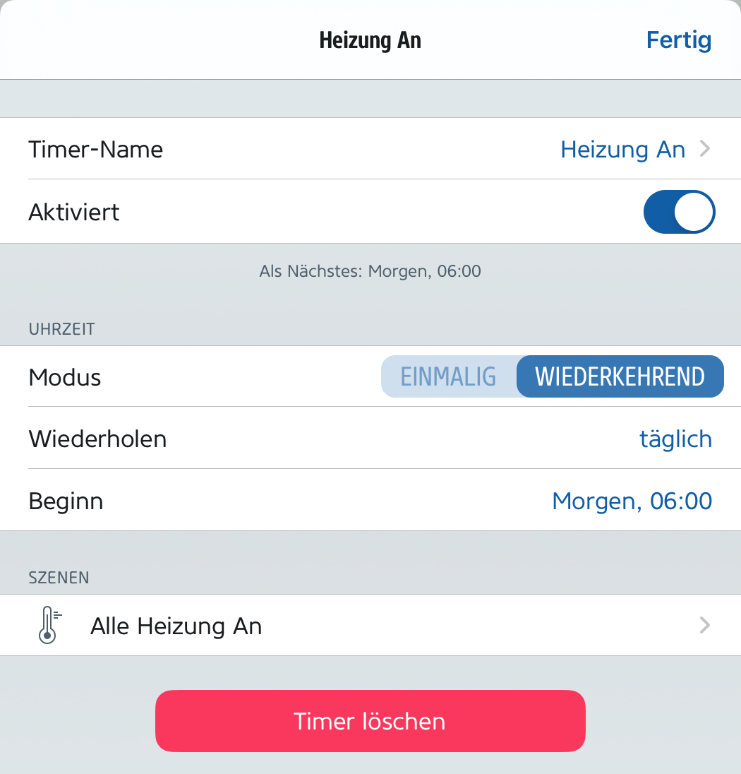

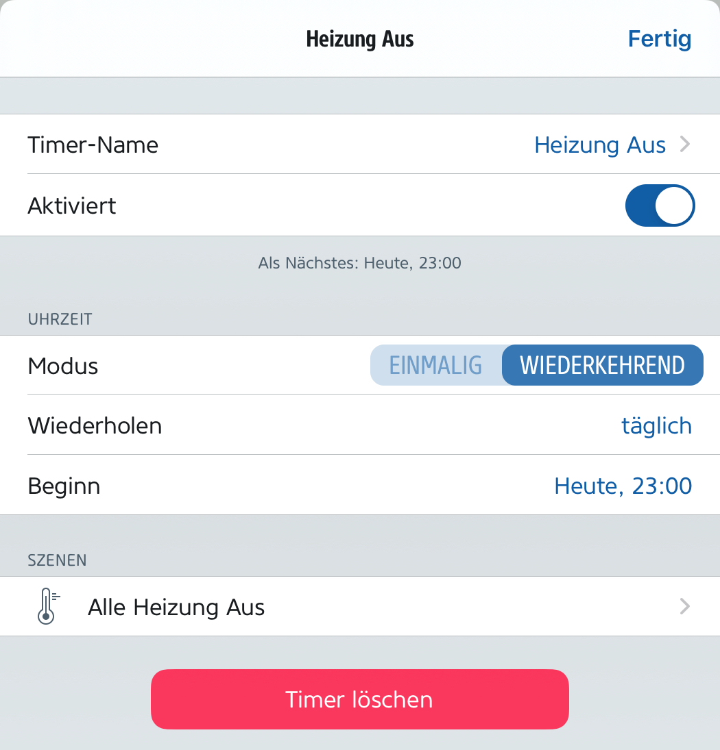

Die einfachste Lösung ist Timer zu nutzen. Mit diesen schaltest Du die
betroffen Thermostate aus und ein. Im „Modus Aus „ wird das Ventil
komplett geschlossen, im „Modus Ein“ sind dann die in den „Zeitplänen“
festgelegten Temperaturen Aktiv. Mit zwei Timern ist das gut umzusetzen.
Probiere es aus, für mich ist dies Lösung optimal. Die Szenen für Aus / Ein
mußt Du noch erstellen und entsprechend anpassen.

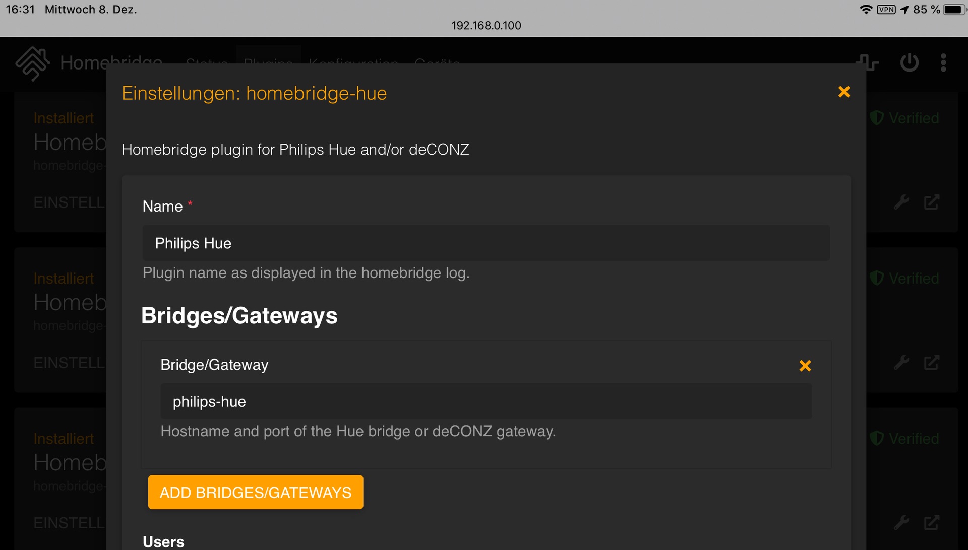

Hier mal meine config.
"name": "Philips Hue",
"anyOn": true,
"brightnessAdjustment": 100,
"configuredName": true,
"effects": true,
"groups": false,
"heartrate": 30,
"hosts": [
"philips-hue"
"lights": true,
"nativeHomeKitLights": true,
"nativeHomeKitSensors": true,
"parallelRequests": 30,
"resource": true,
"timeout": 30,
"users": {
"001788FFFE229663": "9ETRO6wS7Xxxxxxxx"
"waitTimePut": 50,
"waitTimeResend": 1000,
"waitTimeUpdate": 500,
"platform": "Hue"
Der Host Name muss der gleiche wie in den Einstellungen
im Plugin vergebene sein.
So sollte es Funktionieren😎
