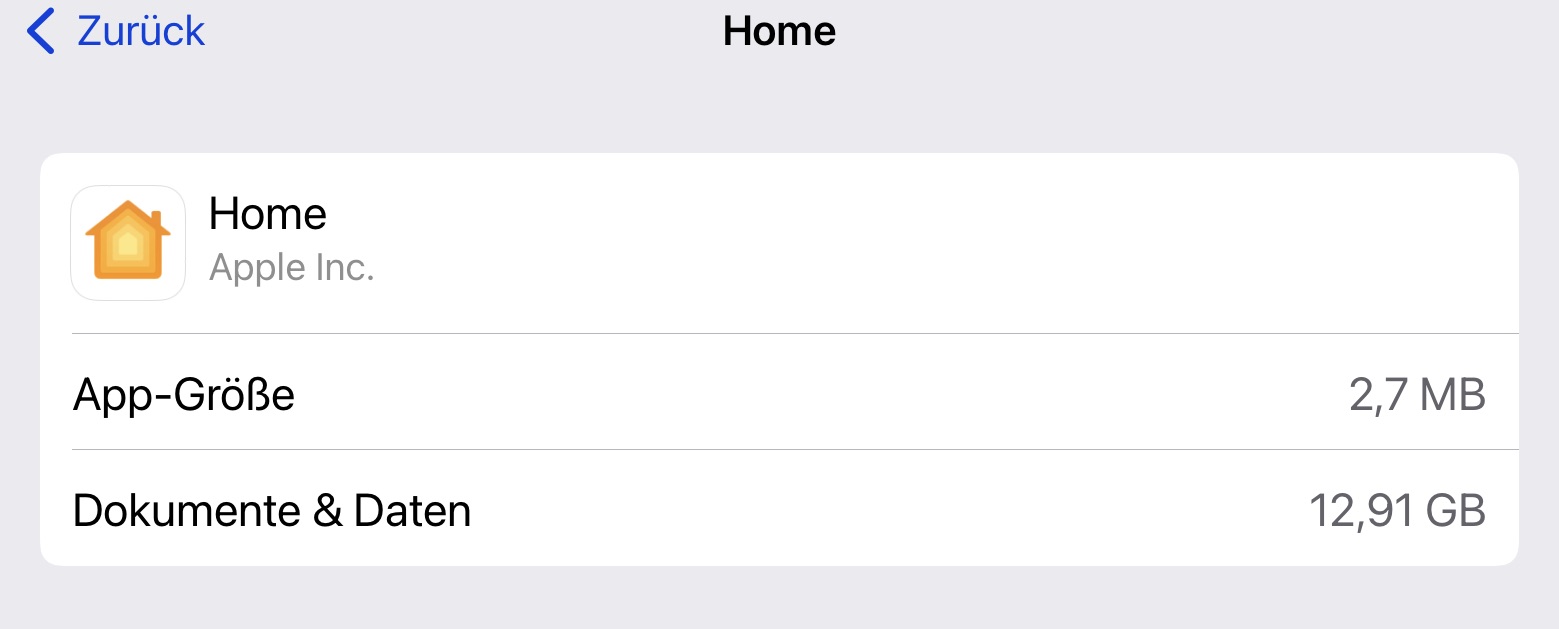

HomeKit speichert 12,91 GB auf iPad !?
  • Der Jahresabschluss-Check brachte es an den Tag,
    auf meinem iPad 11 pro belegt die Home-App den absoluten Spitzenplatz !
    Das iPad ist nicht als Steuerzentrale eingerichtet.
    Hierzu habe ich bisher leider nichts im Netz gefunden.
    Auf meinem iPhone 11 belegt Home lediglich 8,2 MB Daten.

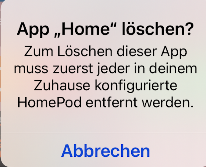

    Der erste Gedanke, Home-App löschen und wieder laden funktioniert nicht.
    Bei dem Versuch erscheint:
    Es scheint doch komplizierter zu sein....

    Jetzt musste ich doch meine 3 HomePods abmelden. Dazu habe ich meine HomeApp auf dem iPad 11 wieder aktiviert.
    Das Abmelden ging dann in den Home-Kacheln schnell. Danach konnte ich die HomeApp löschen- Speicher leer.
    Kurz danach machte sich der erste HomePod nebenan bemerkbar, er war zurückgesetzt wieder zum Verbinden bereit. iPhone drangehalten und in 2 Minuten war er wieder "auf Sendung". Die anderen beiden ebenfalls problemlos.

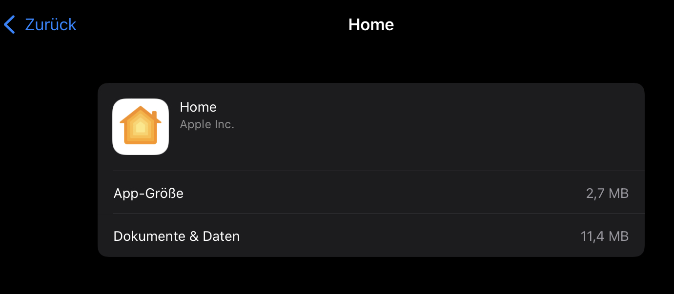

    Die HomeApp auf dem iPad 11 zeigt jetzt 3,5 MB für die App selbst, also mehr wie vorher und Dokumente & Daten 2,2 MB !!
    Unter dem berühmten Strich hat sich die Aktion gelohnt, obwohl ich nicht weiss, was den Speicher so aufgebläht hat und warum die HomePods abgemeldet werden mussten !

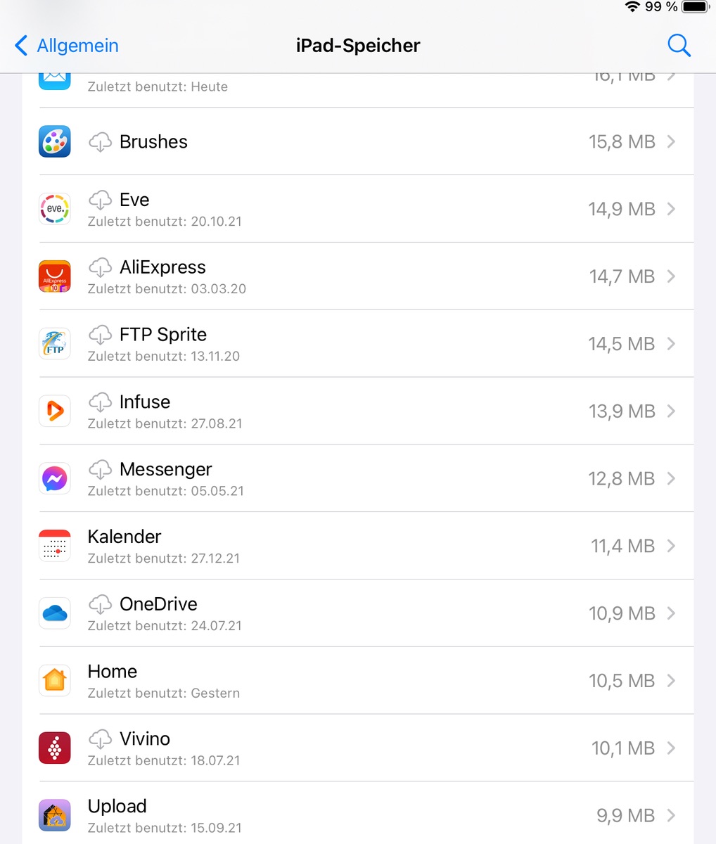

    Diesmal meldet mein iPad, dass der Speicher voll ist.
    Tatsächlich waren von den 64 GB 63,1 GB belegt.
    Home war mit 9,54 GB ganz vorne mit dabei.
    Nachdem ich durch Auslagerung einiger Programme wieder etwas Luft habe,
    erneut die Frage, wem es in der Zwischenzeit auch so erging und wie ich an die Ursache komme ?
