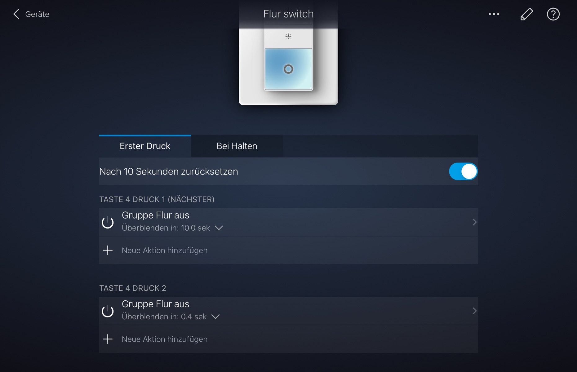

Ich habe daß mit der Dauer der „Überblendzeit„ gelöst. Das
ist die Zeit in der die Helligkeit der betreffenden Lampen bis
zum Ausschalten gedimmt wird (iConnectHue). Liegt diese
über der erneuten Bewegungserkennung des Hue BM bleibt
das Licht nach Betätigung des Hue Dimmers aus.

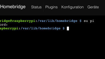

Versuchs mal mit su pi↩️. Passwort: Dein Passwort.
Dann weiter mit
sudo apt-get install bluetooth bluez libbluetooth-dev libudev-dev
