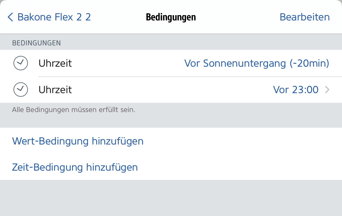

Denke die "Nach Sonnenuntergang + 20 Min" in der Controller App, was in der Eve App zu "Vor Sonnenuntergang minus 20 Min" wird. …….
Richtig, ich habe vergessen daß hervorzuheben. Problem ist nur daß auch
20 Min (40Min gesamt) zeitiger ausgelöst wird, also noch bevor es Dunkel ist
und auch noch nach 23Uhr aktiv ist. Ich denke daß ich dafür auch noch eine Lösung finde.
Wenn nötig gehts ohne EVE Geräte inklusive App weiter.
Eine mit Controller erstellte Automation auch in Home korrekt integriert,
wird von der EVE App völlig falsch dargestellt und somit Funktionslos.
Hat eventuell jemand ähnliches festgestellt?

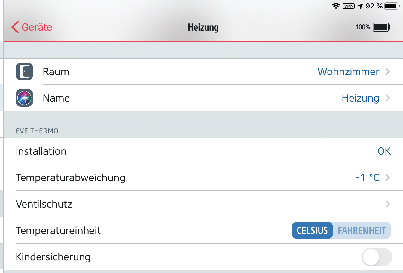

@ OmessiahO,
lies mal zum Verständnis zur Funktionsweise von EVE
Thermostaten. In Deinem Fall ist ein Offset von + 1,5 bis +2,0
angebracht. Kontrolliere auch mit wieviel Prozent das Ventil
zu unterschiedlichen Zeitpunkten geöffnet ist. Am besten Du
kontrollierst mit einem Thermometer die tatsächliche
Raumtemperatur bis der optimale Offset Wert gefunden
ist. Geb dem ganzen ein paar Tage Zeit. Ich habe einen Offset
von -1,0 in unseren Räumen mit viel Geduld ermittelt.
Ist korrekt, ich steure meine Thermostate zusätzlich mit EVE Room
und entsprechenden Regeln. Daß ermöglicht die angestrebte
Wohlfühltemperatur am Sitzplatz.
Passe die Temperaturabweichung in den Einstellungen
entsprechend an. Von z.B. -1,5 auf 0° an. Du solltest aber
beachten das die Temperatur am Thermostat und nicht z.B.
In der Raummitte gemessen wird.
Ohne entsprechende Anpassung wird eventuell die gewünschte
Raumtemperatur nicht erreicht oder überschritten.
