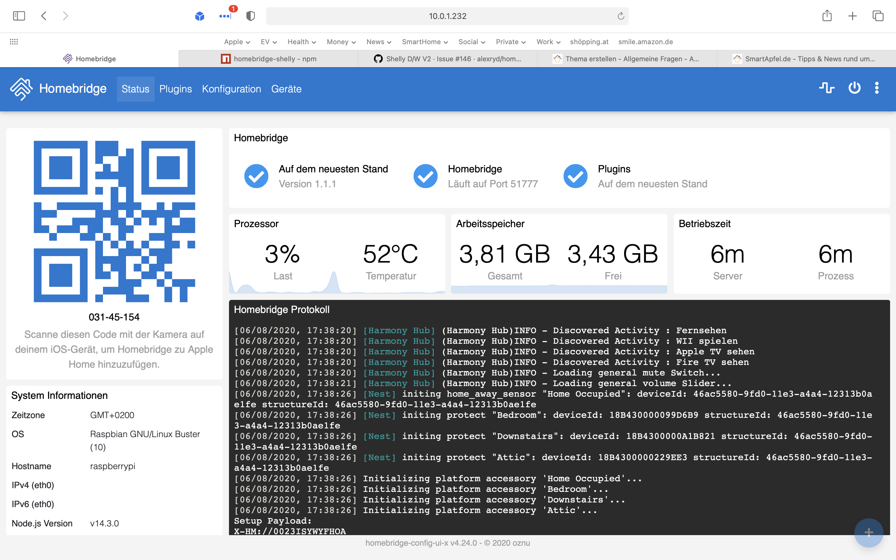

bei mir läuft HomeBridge über homebridge-config-ui-x seit Monaten (und nach wie vor) problemlos auf meinem Raspberry 4 (siehe Bild). Nun wollte ich statt über homebridge-config-ui-x direkt über die Konsole ein Plugin auf die aktuelle Betaversion aktualisieren. Da dies ja nicht mittels homebridge-config-ui-x funktioniert habe ich im Terminal mittels sudo npm i homebridge-shelly@beta machen.

Auch nach einem Reboot wird aber nach wie vor die aktuellste NICHT Beta Version 0.14 dieses Plugins von HomeBridge geladen. Alles läuft darüber hinaus weiterhin problemlos.
Also hab ich mal nachgesehen was sudo npm list -g --depth=0 so zurückgibt, und nun bin ich erstaunt:
/usr/lib

Ich hab also irgendein Node oder NPM Problem wie es scheint. Da HomeBridge aber rund läuft und auch Plugins über das Gui von homebridge-config-ui-x problemlos nachgeladen werden können bin ich etwas ratlos. Wo könnte hier der Hund begraben sein?
