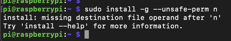

In hombridge-config-ui-x wird aber angezeigt, dass v6.14.4 in Verwendung ist. Ich hab durch meine Stümperei also scheinbar zweimal n und npm auf dem Raspi, einmal in /usr/lib/node_modules neben den Homebridge Plugins und einmal in /usr/local/lib/node_modules. Dort irgendwie liegt vermutlich der Hund begraben. Diese npm Version schaffe ich auch nicht zu aktualisieren. Weil wenn ich sudo npm i npm@latest -g starte wird scheinbar die nicht von homebridge-config-ui-x verwendete Version in /usr/local/lib aktualisiert.
Gebe ich sudo npm list -g --depth=0 ein kriege ich auch nur noch folgendes zurück (bisher konnte ich auch hier immer alle homebridge Plugins auflisten). Derzeit gibt dieser Befehl folgendes zurück:
/usr/local/lib
Kann ich das irgendwie wieder geradebiegen? Wie krieg ich das überschüssige n und npm wieder runter und die Konfiguration wieder richtig?
