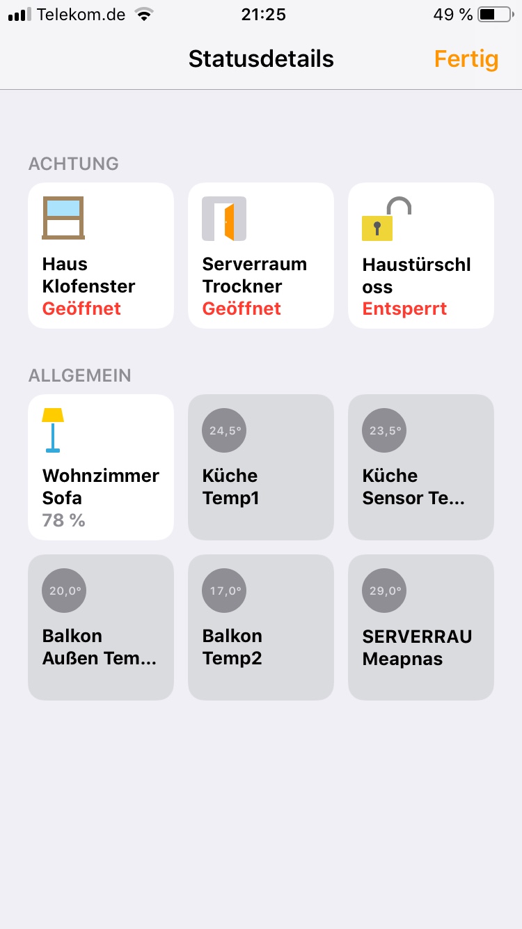

    Hmmmm... weil ich neugierig war hab ich grad mal schnell meine vier Aqara Kontakte angelernt und sie alle via FHEM generisch als Contact in's Homebridge gschoben.
    In der Home App habe ich ihnen letztendlich dann verschiedene Aufgaben zugewiesen
    Die Auswahl ist beschränkt auf: Fenster / Tür / Jalousien / Kontaktsensor / Garagentoröffner
    In keinem der genannten Fälle hab ich egal in welchem Zustand eine ACHTUNG Meldung.
    Ist das nun kurios oder nicht?!
