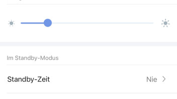

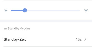

Mal was inhaltliches. Eigentlich lief die Einrichtung relativ reibungslos.
Ich habe die Standby-Zeit ausgeschaltet, was dazu führt, dass das Display immer an ist und den Bildschirm 1 zeigt. Ging auch zuerst. Nun allerdings wird der Bildschirm immer nach ein paar Sekunden schwarz. Egal auch, was ich bei Bildschirmschoner einstelle. Ist das angehakt, sollte eigentlich das Bildschirmschonerbild kommen.
Kennt das jemand? Kann man den Switch irgendwie neu starten?

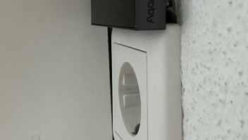

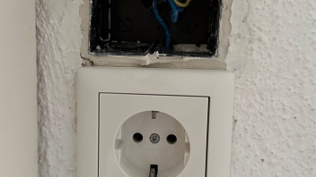

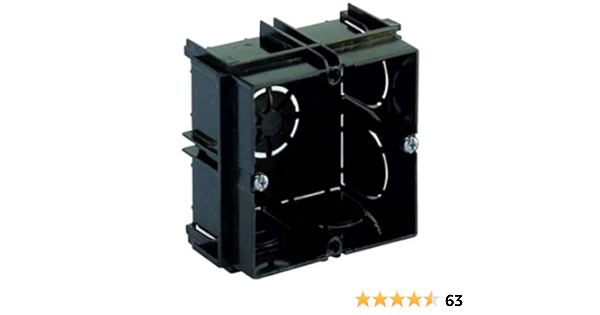

Ja genau, entweder so oder ich brech den oberen Rand der eckigen Unterputzdose raus, vergrößere das Schraubenloch des Aqara etwas und setz den Schalter ein bissl höher.
Ärgerlich, eigentlich bin ich bei sowas ganz gut im Ausmessen. 🙄

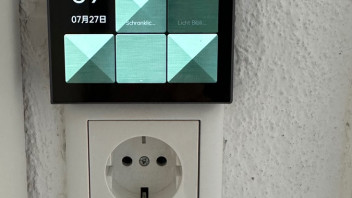

Ja, passen sehr gut! Auch hinter dem Schalter reicht der Platz für die Kabel.
Man muss halt das bisher runde Loch aufstemmen und ein eckiges draus machen. Ich hab direkt darunter eine Steckdose und mich leider um 2-3 cm vermessen, hätte noch weiter nach oben stemmen müssen. Ich mach mal ein Foto, wenn ich fertig installiert habe, ich warte immer noch auf den neuen Switch (AliExpress, ich hasse es), den ersten hatte ich ja direkt gehimmelt… (zum Testeinbau hatte ich den genommen, aber leider vergessen ein Foto zu machen)
