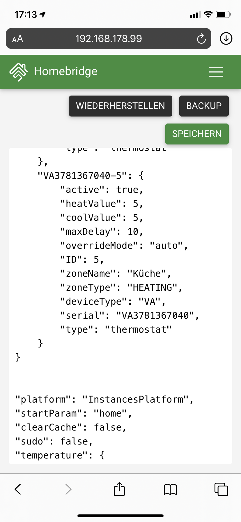

hi Kohle_81, ja, das war der erste Versuch. Daraufhin hat er den ...040 in die Config getragen und das andere Thermostat taucht nicht mehr auf. Das neue kann ich schalten. Auf das alte besteht weder physisch noch digital Zugriff. 800 Telegrammnachrichten seit gestern....

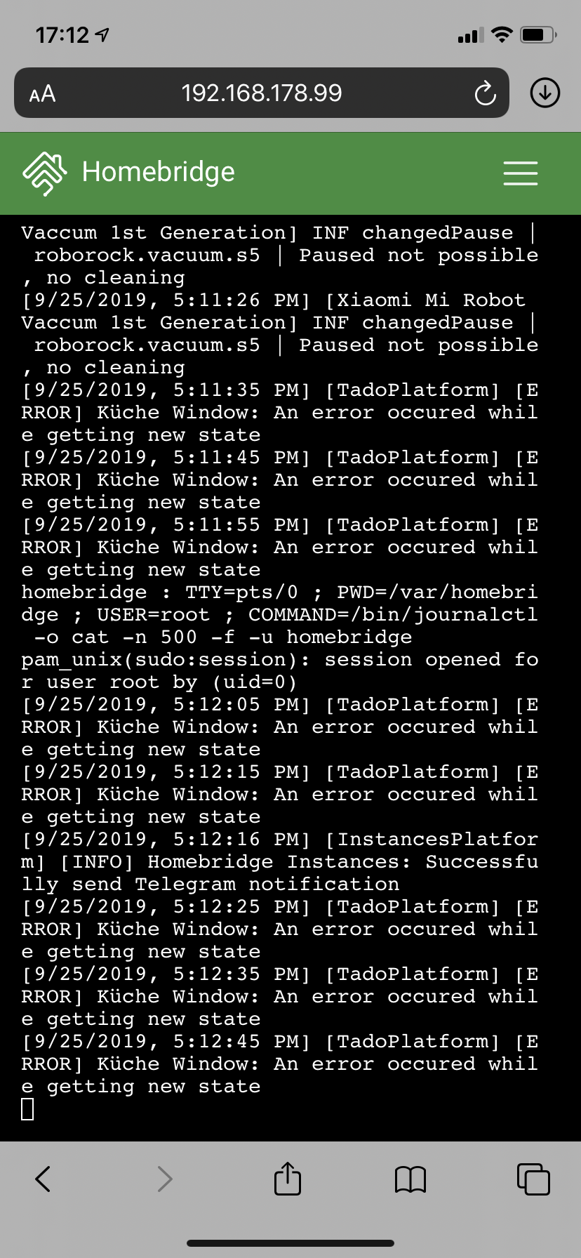

SeydX ich bin am verzweifeln. Cached das Plugin irgendwo Daten? Werder im tado Account noch in HomeKit ist das getauschte Thermostat zu sehen. Dennoch bekomme ich immer die Meldung, dass der neue Status nicht abgefragt werden konnte. Alle paar Sekunden geht daher eine Telegramm- Nachricht raus. Wie kann ich das verhindern???
Ist es ein telegram Plugin oder ein tado Plugin Thema, wenn man stetig die Fehlermeldung per Telegram erhält. Durch Bridge reset ist das Thermostat nun nicht mehr in HomeKit zu sehen, aber die Benachrichtigungen gibt es dennoch. Es ist nicht mehr in der Config und nicht mehr in HomeKit. Woher kommen dann die Daten, dass er den Status nicht abrufen kann?
bitte um Hilfe. Habe mittlerweile über 6000 Nachrichten bekommen...... -
sschuste SUPER! DANKE. Nun läufts wieder... bleibt nur noch das Tado Problem, aber das ist an anderer Stelle zu klären (ein nicht mehr eingebundenes Thermostat wird weiterhin angezeigt in Homekit, Trennen der Bridge und neu Einbinden half nichts...)

Moin, ein Thermostat musste getauscht werden. Aus der tado App ist es entfernt. Es taucht jedoch noch in Home auf... das neue Thermostat ist in der App eingebunden und in Home sichtbar. Ich habe entsprechend anschließend ein reconfig durchgeführt. Das alte Thermostat taucht in der config nicht mehr auf. Das neue schon. Nun bekomme ich alle Minute eine telegram Nachricht, dass der Status nicht abgefragt werden kann. Bin derzeit unterwegs. Daher kann ich nur Screenshots zur Verfügung stellen. Was muss ich machen, dass alles über das Plugin funktioniert?
