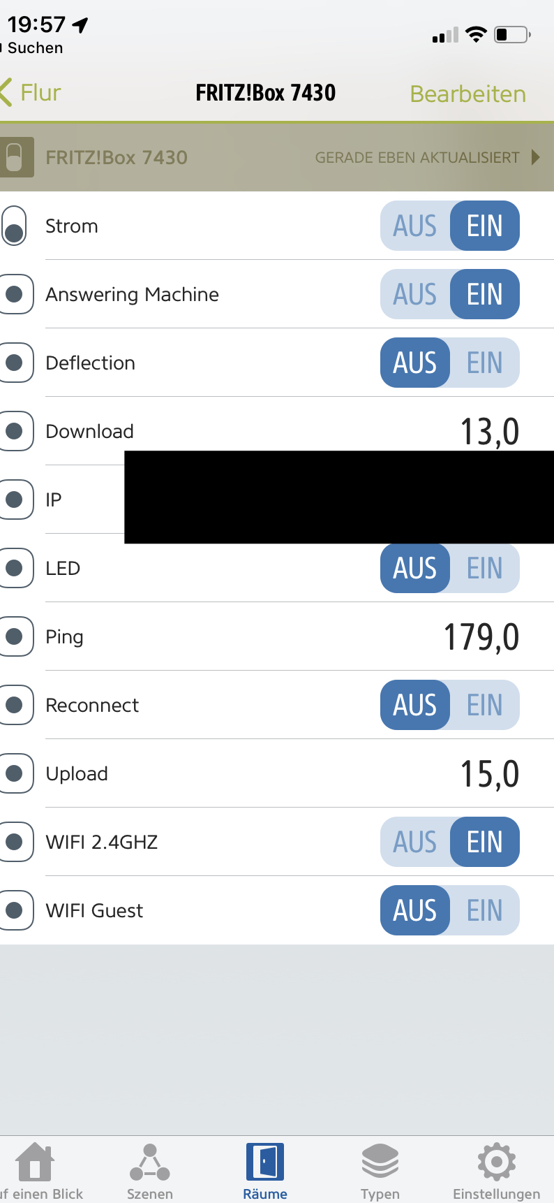

    Müsste ich doch eigentlich den letzten Anrufer sehen, oder? Das gibts aber in der Darstellung nicht. Weiterhin immer die gleiche Downloadgeschwindigkeiten und Ping. Hängt per Kabel an der Box. Weiterhin der Wunsch, die Downloadgeschwindigkeiten a) wegschieben zu können, und b) als Temperatur zu haben um einfacher regeln damit zu bauen.
    kannst du dir erklären wieso es nicht angezeigt und die Werte immer gleich sind?
    SeydX moin, ich frage mich, ob die Downloadraten Erkennung korrekt funktioniert, der Raspberry hängt per lan an der fritzbox und egal wann, es wird immer 13,0 als wert angezeigt, die links variieren leicht, zwischen 179ms und 219ms. Auch erstaunlich langsam. An der Box an sich liegen real 96mbit an.

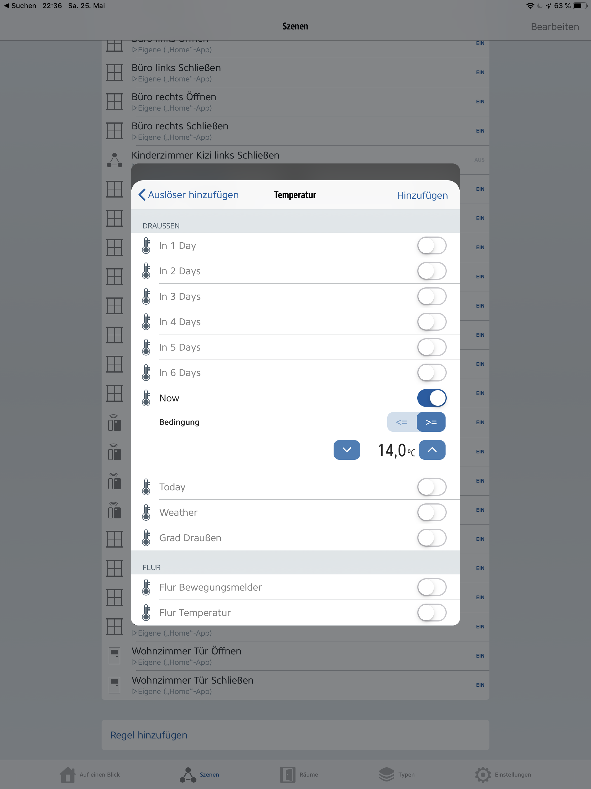

    SeydX wie wäre es in einem nächsten Update die Downloadgeschwindigkeit als trigger ansprechen zu können. Also quasi so wie ne Temperatur, damit man darüber informiert wird, wenn das Netz langsamer wird?
