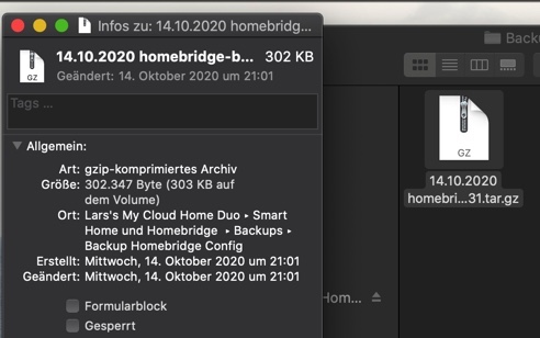

Ja ich habe ein Backup aus der UI gezogen so wie im Screenshot zu sehen ist.
Muss ich dann nur die UI installieren und dann kann ich das Backup da rein laden und alles ist wieder so wie es bis jetzt war?

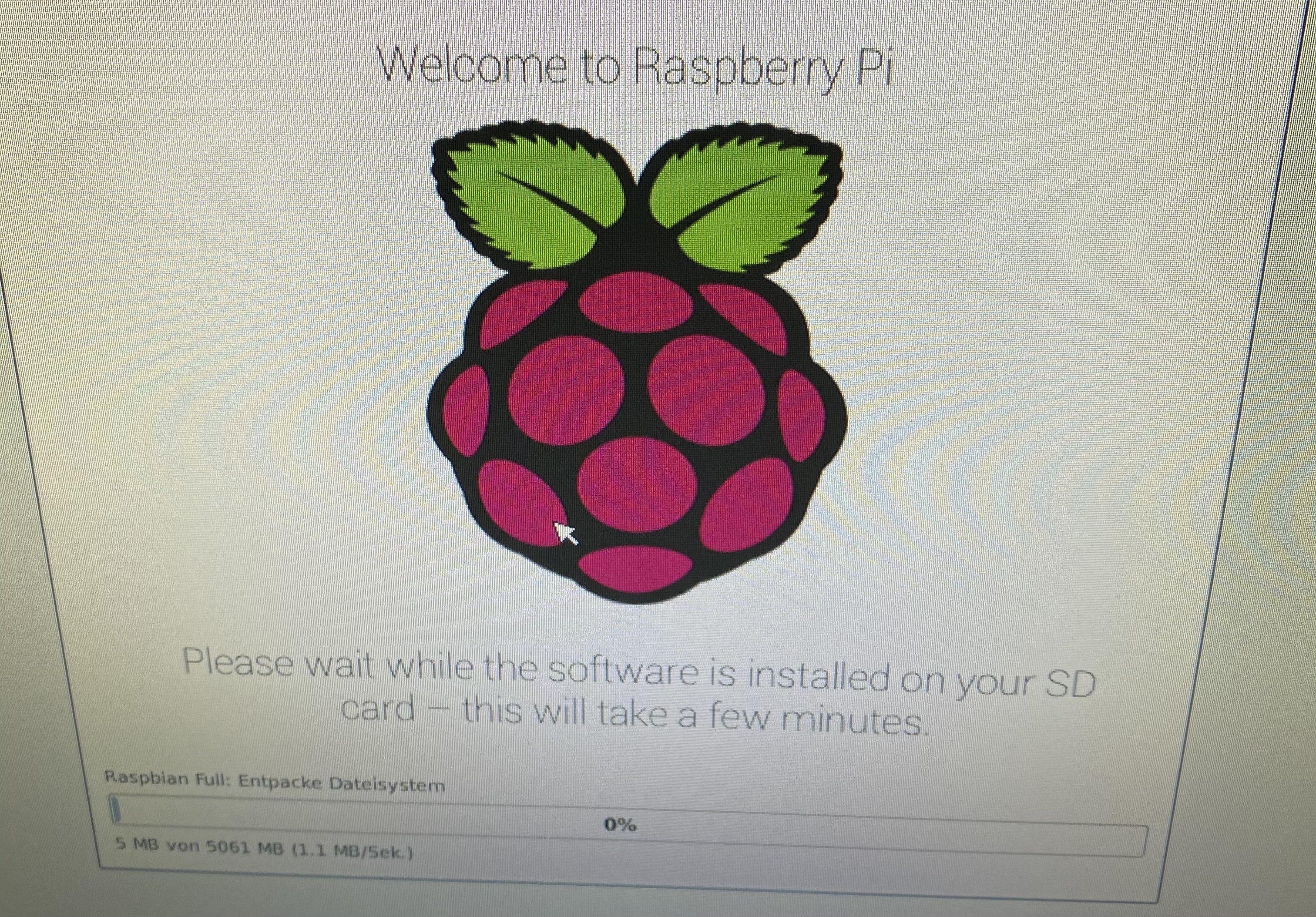

Nun hab ich versucht Image auf die SD Karte zu machen und dann kommt das.
Als ich es gestern mit der 64GB karte versucht hab ging es ohne diese Meldung.
Ist das IMAGE in dem Fall im Arsch?
Soll ich versuchen nochmal ein neues zu erstellen?

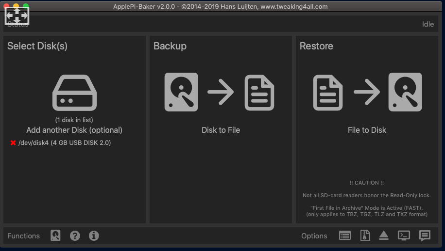

Nix entpacken. Du musst den PiBaker nutzen, dann „restore“ und dann dort die ZIP Datei auswählen

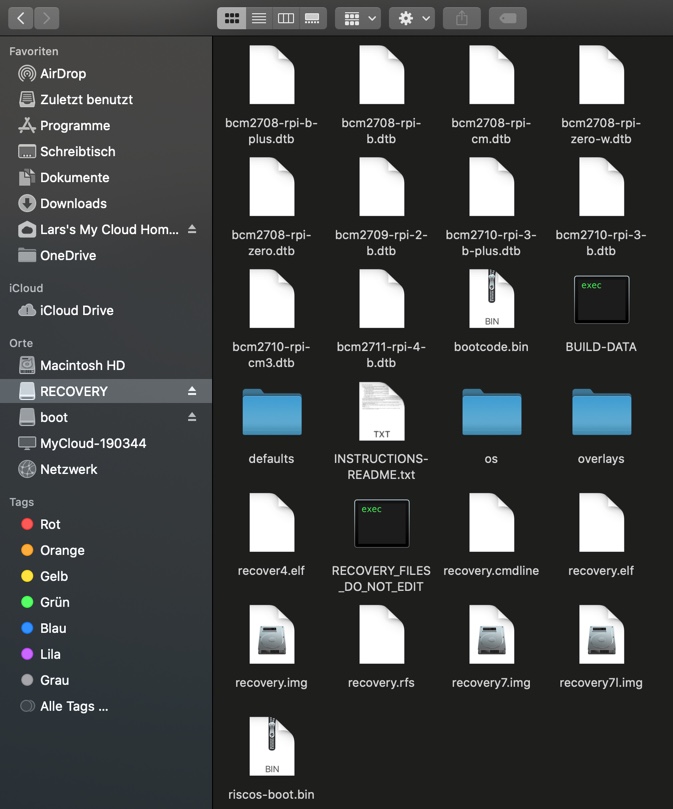

hab die Karte die ich in Benutzung hatte von der das Image stammt am Mac angeschlossen und die Ordner RECOVERY und boot sind vorhanden
Weil beim restore ein „image“ zurückgeschrieben wird. Das sollte, nein muss, auf eine größenidentische SD geschrieben werden. Ich würde mir noch genauso eine Sandisk 16GB SD besorgen und dann mal das restore probieren.
Okay und könnte ich es auch mit einer 16 von ner anderen Marke versuchen hätte noch eine gefunden?
Kann ich die Karte von der das Image stammt auf Fehler untersuchen da sie ja bis dato funktioniert hat.
Welche Datei muss ich beim zurück spielen auswählen das Image was auf dem Schreibtisch liegt ist ja eine ZIP Datei muss ich diese vor dem zurück spielen entpacken?

Und Du bist sicher Dein Backup mit PiBaker ist durchgegangen? D.h. Es gab da ein Tortendiagramm (Kreis) der Dir den Backup-Fortschritt angezeigt hat und am Ende kam ein "Complete"?
Ja das hat es. Habe das Image ja auch auf dem Desktop liegen.
Was siehst Du denn, wenn Du mal die SD Karte im Finder auf Deinem Mac öffnest? Die sollte als "boot" an der Seite erscheinen. Da solltest Du dann eine Liste mit Dateien sehen.
Als Root taucht Sie auch auf sobald sie angesteckt ist.
Was Du auch noch versuchen kannst, ist mit PiBaker ein "Restore" von Deinem erstellten Backup auf eine andere SD durchzuführen. Die SD muss die gleiche Größe haben wie die Ursprüngliche
Okay ja an das dachte ich auch schon und hab es mit einer 64GB Karte versucht weil ich die gerade da hab aber in dem Fall geht das nicht wenn sie nicht gleich groß ist.

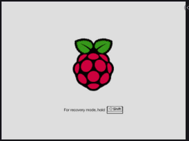

Wenn ich die SD Karte einstecke bei angeschlossenem Bildschirm dann bringt er mir ein Bild mit
"hold shift for recovery"
wenn ich das mache dann dann bekomme ich das Bild wie in einem Post schont erwähnt
wenn ich shift nicht gedrückt halte dann dann geht der Bildschirm in Standby und es passiert und es passiert nichts außer das die eine LED rot leuchtet und die andere ständig orange vor sich her blinkt.

habe nun Bildschirm dran und dann sagt er mir hold shift for recovery.
und dann kommt das.
Er will was installieren aber muss doch eigentlich nicht da die Karte doch so passt mit dem Image drauf
