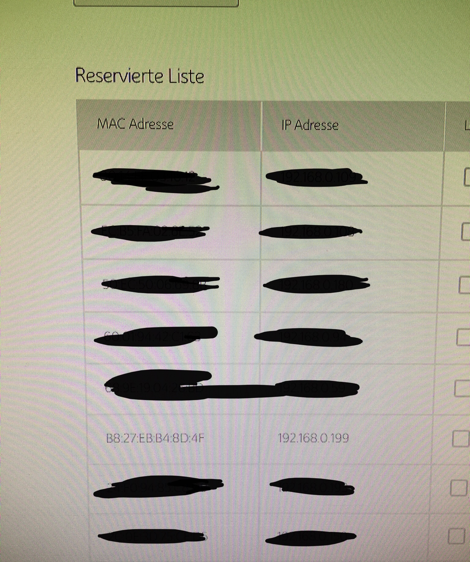

    Im Router müsste es auch passen.
    Das einzige ist noch das die IP xxx.xxx.x.46 noch auftaucht obwohl ich diese ja auf xxx.xxx.x.199 umgesetzt hab, wird diese von selbst aus dem Router verbannt nach einiger Zeit?

    Hab gestern mal LAN angestöpselt und wurde ach gleich erkannt.
    Im Router tauchen nun beide IP Adressen auf.
    Die alte 199 und die neue 46
    Die alte 199 (WLAN) ist schon eine feste.
    Kann ich diese so nun auch für LAN übernehmen und die neue rausschmeißen?

    Das hängt von deinem Router ab. Das Stichwort heißt hier DHCP. Lies in der Anleitung deines Routers nach, wie man Geräten eine feste IP zuweist.
    Der Raspi hat ja schon eine feste IP Adress das hast Du mir schon mal gesagt wie das geht das weiß ich, ich hab den selben Router wie du von Unitymedia ^^
    Ich würde dann halt nur gern die IP Adresse die er jetzt hat auch wieder nehmen wenn er über LAN ist

    Ja und ja. Der Raspi wird vom Router zunächst eine neue Adresse bekommen. Das musst du dann mit dem Router besprechen, welche IP der Raspi bekommen soll.
    Wie kann ich das mit dem Router ausmachen das er dem Raspi wieder die alte zuteilt, dann müsste ich nicht überall wo die IP vom Raspi in gebrauch ist die IP ändern.

    Wenn ich ihn nun auf LAN umstöpsel wie müsste ich vorgehen bezüglich Einstellungen (WLAN deaktivieren etc.)
    Die Ip Adresse wäre dann auch eine neu oder könnte die alte verwendet werden?
    Was müsste ich bezüglich IP Adresse in der Config.jason etc. ändern?
    Sorry für die vielen Fragen aber langsam bin ich ratlos 🙄
    Danke
    Muss nochmal auf dieses Thema eingehen, hatte ja damals den Ruhemodus vom WLAN deaktiviert hat aber ja leider nicht zum Erfolg geführt.
    Zwischenzeitlich ging es dann eine Weile gut, dachte es hätte sich gebessert durch die Updates von der HB doch leider ist seit ein paar Tagen das Problem wieder da.
    Raspi nicht erreichbar egal ob über Webinterface Termius oder VNC .
    Im Router hab ich nachgeschaut dort steht er als verbunden über WLAN.
    Irgendwelche Verbindungsprobleme scheinen wohl vorzuliegen.
    Stromlos machen dann passt es wieder.
    Jemand nen Ansatz
    Danke schon mal
