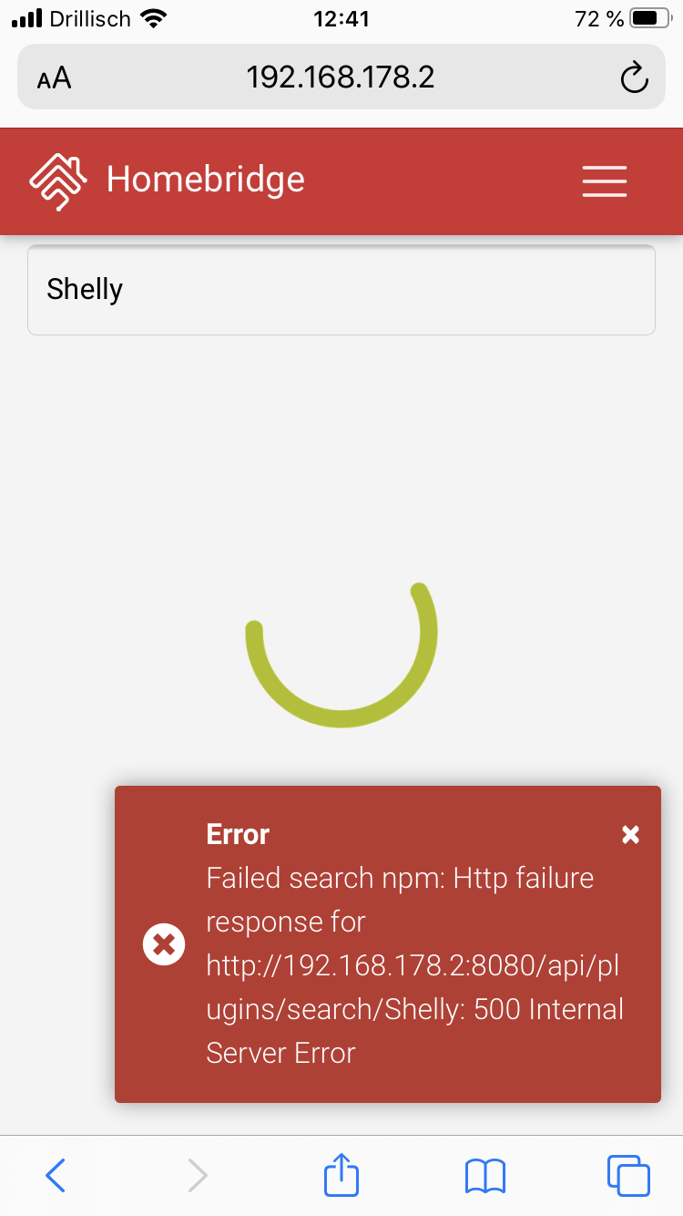

    Den Fehler hatte ich vorher schon 😅 hab die Homebridge Config direkt auf Port 8081 konfiguriert, um diesem Fehler vorzubeugen.
    Jetzt scheint es an einem Shelly update gelegen zu haben.
    Hab es heute gefixt bekommen, indem ich alle Devices removed habe aus dem Homebridge Shelly Plugin.
    Anschließend wurden alle wieder gefunden und es lief wieder 😊

    Hab gerade das Plugin (Homebridge-Shelly) deinstalliert und als ich es neuinstallieren wollte bekam ich folgende Fehlermeldung:
