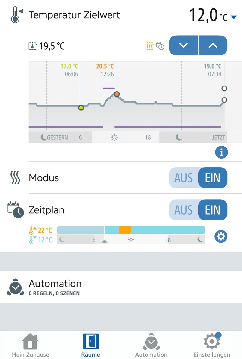

    Guten Tag,
    ich habe ein Problem mit einem Eve Thermo und verstehe nicht wieso.^^
    In dem Zimmer soll wirklich nur zwischen 10 und 12 Uhr geheizt werden. Daher ist der Zielwert außerhalb der Heizphase auf 12 °C eingestellt.
    Jetzt war allerdings zwei Morgen hintereinander der Heizkörper war und der Eve Thermo hat 22 °C angezeigt.
    Habe ich trotzdem irgendwas falsche eingestellt?

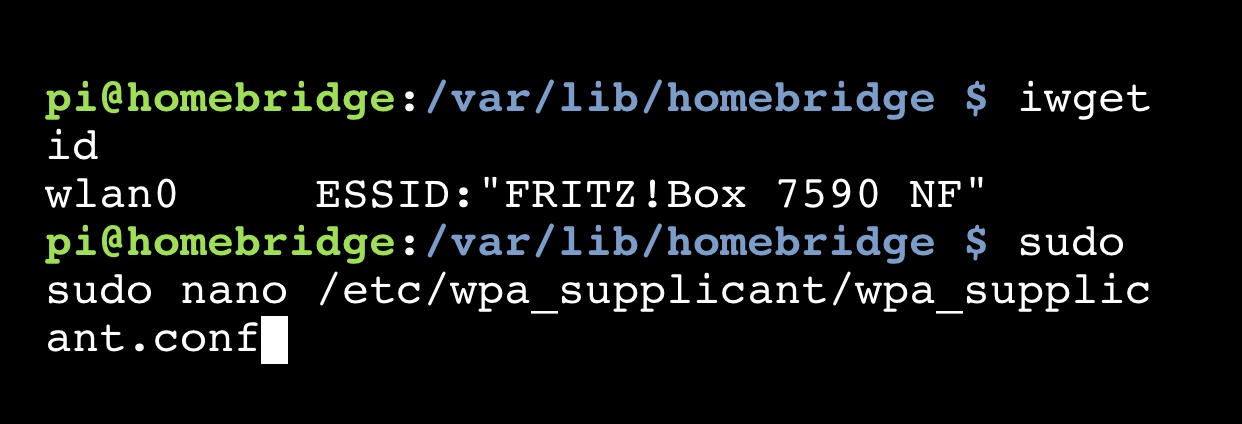

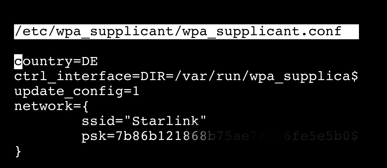

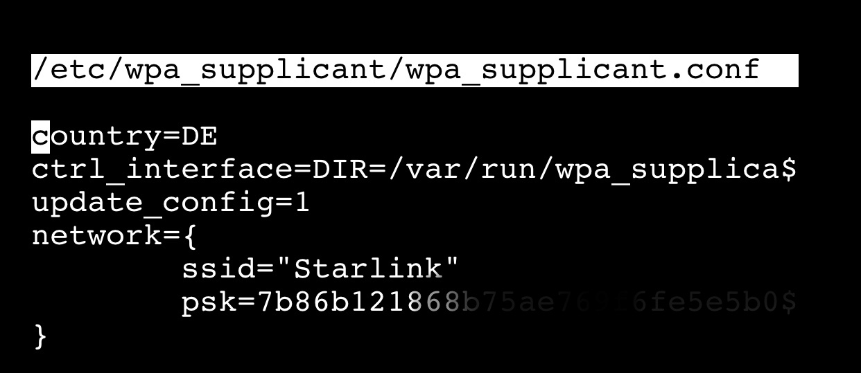

    ich habe eine Raspberry mit Homebridge entsprechend der Anleitung hier im Forum aufgespielt. Zusammen mit einigen Shellys funktioniert diese mit Homebridge auch hervorragend.
    Jetzt habe ich einen neuen Router und ein neues primäres WLAN. Das alte WLAN wird in ein paar Tagen abgeschaltet.
    Meine Shellys habe ich schon im neuen Wlan eingebunden.
    Ich bekomme aber den Raspberry mit Homebridge nicht ins neue WLAN.
    Als Anleitung habe ich folgendes Video benutzt:
    https://www.youtube.com/watch?v=_ypUgK13Wlc
    Zugriff erfolgte über die Termius APP auf dem iPad. Es hat auch eigentlich alles geklappt.
    Der Raspberry zeigt mir, dass er mit dem alten WLAN (Fritzbox) verbunden ist. In der wpa_supplicant.conf ist aber schon das neue WLAN (Stargate) hinterlegt.
    Ich bin leider kein Experte und finde dementsprechend meinen Fehler nicht.
    Zugriff auf den Raspberry via. homebridge.local funktioniert nur aus dem alten WLAN raus. Also ist der Raspberry ja noch im alten WLAN. Neustart des Raspberry über sudo reboot funktioniert nicht. Stecker gezogen und wieder rein hat auch nichts gebracht.
    Seht ihr meinen Fehler und wie ich den beheben kann?
    Was mache ich falsch?
