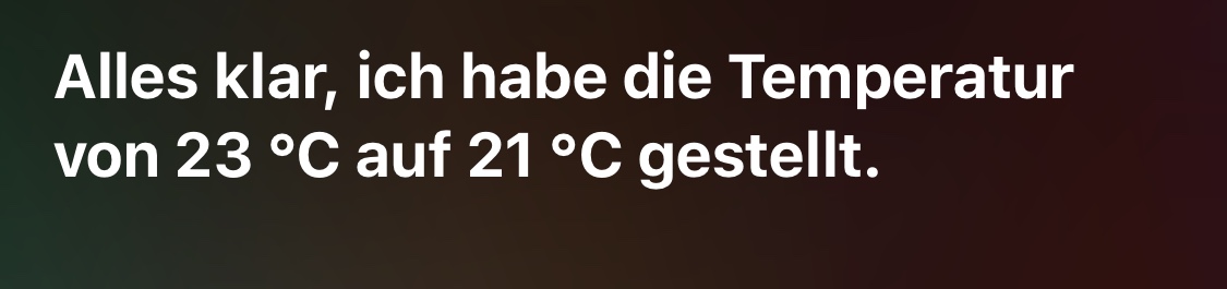

Von dem schlechteren Bluetooth Empfang will ich erst gar nicht anfangen. Ebenso antwortet Siri jetzt total falsch auf die Temperatur. Die liest die Temperatur mit Offset vor.
Das passiert wenn ich die Temperatur von 19 auf 21° anhebe.

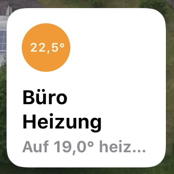

Nein, das sind Regeln über die Steuerzentrale. Das geht ja mit den Ist Temperaturen vom Degree oä auch in Verbindung mit dem Thermo. Nur das dann die Zeitpläne nicht mehr so richtig Sinn ergeben...
Ist mir bewusst, trotzdem sollte es möglich sein die Temperatur über die rooms zu steuern... immerhin steht die Temperatur als Wert zur Verfügung.

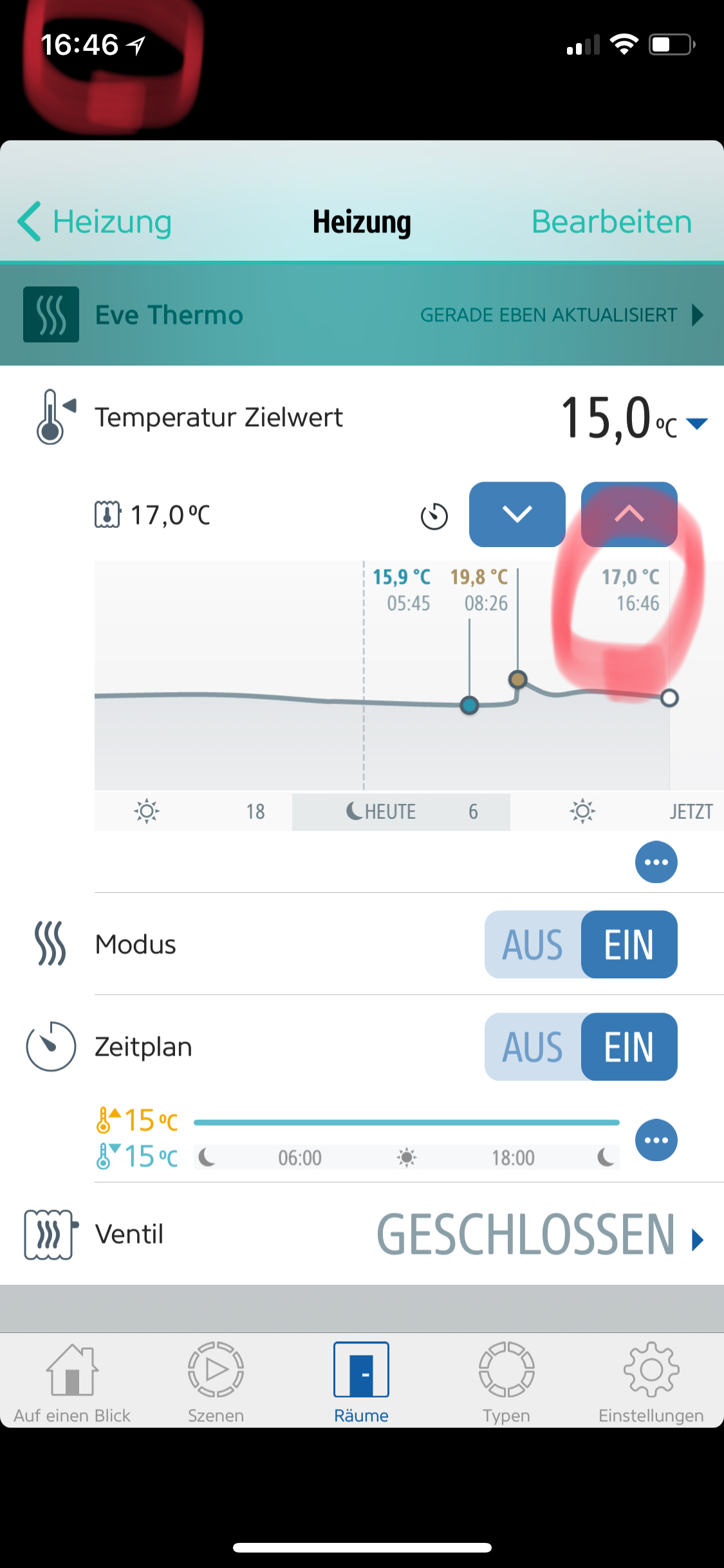

Hast Du mal die automatische Zeiteinstellung am A-TV kontrolliert? Das sieht so danach aus, als ob Dein HomeKit nicht weiß, wie spät es ist.
So langsam finde ich das mit den fehlenden Updates bei Elgato auch nicht mehr lustig...
Ja habe ich überprüft, passt alles.
Ebene nochmal den Test gemacht. Stimmt ganz genau. Ich denke die Software muss einfach ordentlich geupdated werden.

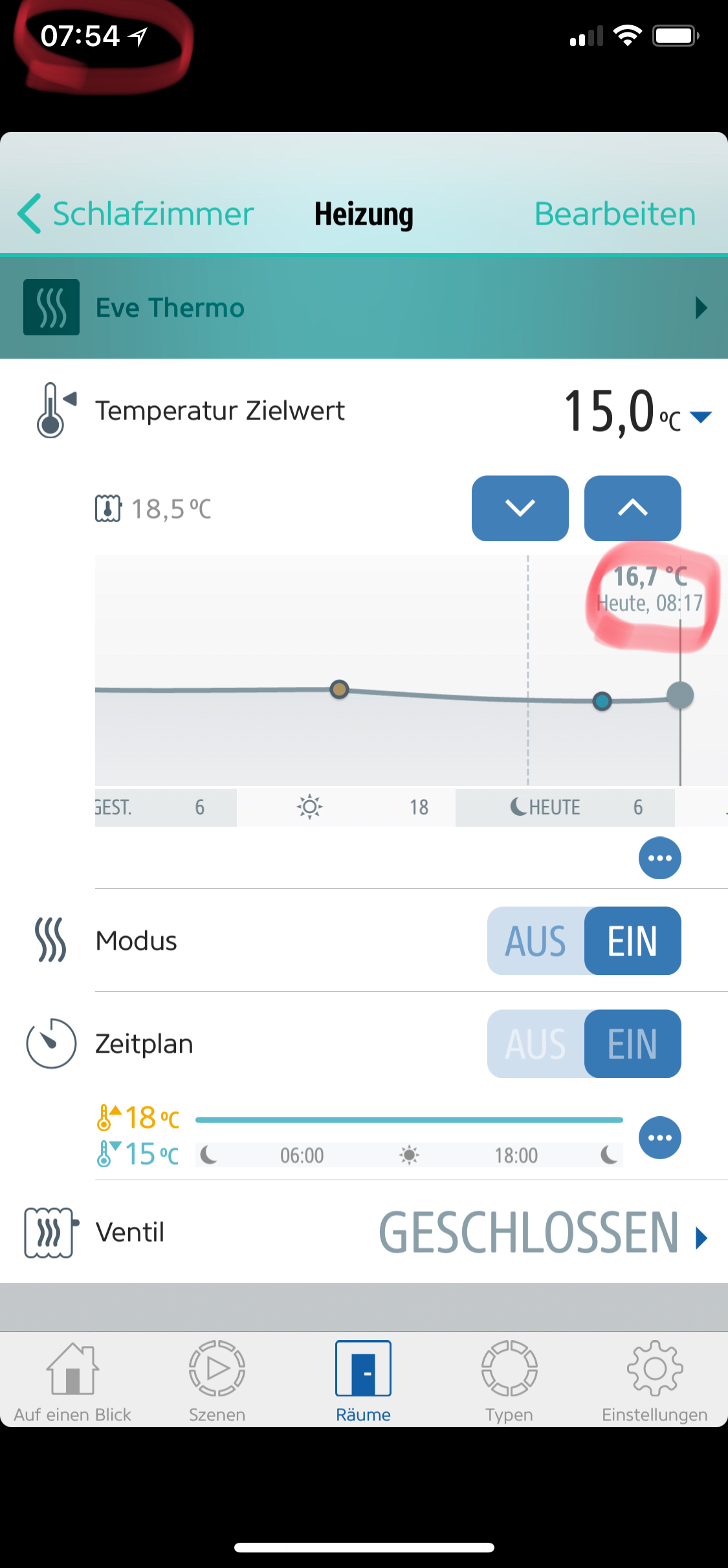

Das hatte ich heute morgen, man beachte die Uhrzeit wann welche Temp gemessen wurde und oben die echte Uhrzeit vom iPhone:
Ich habe das Gefühl die Thermos laufen von Tag zu Tag instabiler was die Software angeht.

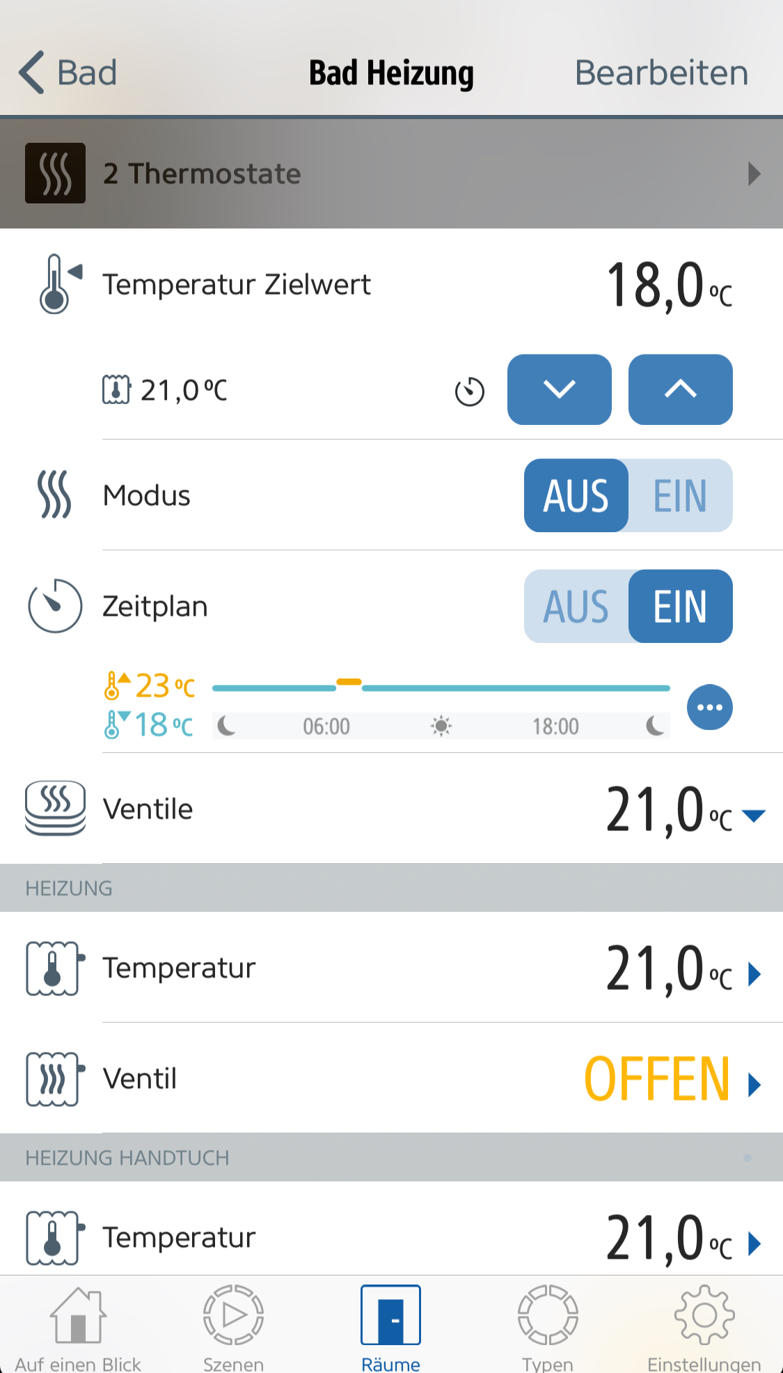

Nächstes Problem bei mir... wie kann der Modus aus sein und trotzdem das Ventil offen?
