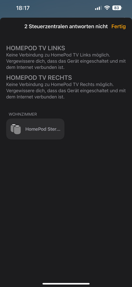

Ausstecken, einstecken, geht wieder. Wenn das nicht hilft: Aus Home entfernen und neu aufnehmen.
Hab alles schon neu gestartet. Das war das erste, was ich gemacht hatte. Leider eben ohne Erfolg.
Ich habe jetzt wieder neue Probleme seit iOS 16. Zwei HPs sind als Standardaudioquelle an einem ATV4K. Lief sonst immer problemlos. Die konnten auch als Steuerzentrale genutzt werden. Seit dem letzten Update sind sie jedoch als Steuerzentrale nicht mehr nutzbar. Was leider schade ist und ständig in der HomeApp als „Fehler“ angezeigt wird.
Oder alle bis auf Eine neu starten. Dann sollte die Eine die Hauptzentrale sein.
Walta
Muss alles gleichzeitig passieren. Sonst wird ein neugestarteter HP Mini unter Umständen wieder die Zentrale.
Also so sehr ich HomeKit gegenüber Alexa (ich habe beides hier) präferiere… Apple hat hier noch sehr viele Baustellen. Wenn sie die nicht bald mal in Angriff nehmen, werden sie von der enorm starken Konkurrenz uneinholbar abgehängt.
schraupt ich starte meine HomePods nachts alle einmal durch. In über 90% der Fälle ist eine der beiden AppleTVs Zentrale.
Hm, also das kommt für mich nicht in Frage. Wir sind im Haus fünf Leute, bei denen nachts auch jeder sein Zeug hört. Da wäre der Protest doch recht hoch, wenn ich da die Verbindung kappen würde. Auch wenn es morgens um fünf wäre. Würde der eine oder andere sich doch irgendwann einmal beschweren.
Es wäre einfach hilfreich, wenn (wie hier schon oft geschrieben wurde) die Geräte priorisiert arbeiten würden. Also Kabel vor WLAN. Aber daran hat Apple wohl kein Interesse. Obwohl sie ja selbst LAN bevorzugen. Aber deren Philosophie versteht eh keiner. 😅
Vielen Dank für Eure ausführlichen Antworten. Wenn ich nicht so doof gewesen wäre, hätte ich den Thread hier gesehen.
Ich habe 2 ATV 4K, 1 ATV HD, 2 normale HomePods und 7 HomePod Minis. Was hier beschrieben wird (nur ATVs und die großen HPs funktionieren als Zentrale annehmbar) kann ich leider bestätigen. Zumal es teilweise doch bis zu drei bis fünf Sekunden geht, bis überhaupt mal Geräte steuerbar sind. Ist aber auch wieder abhängig davon, welche Zentrale verbunden ist. Die gängige Meinung, dass die Zentrale also ausschließlich für die Kommunikation nach außen zuständig ist, kann ich hier dementieren.

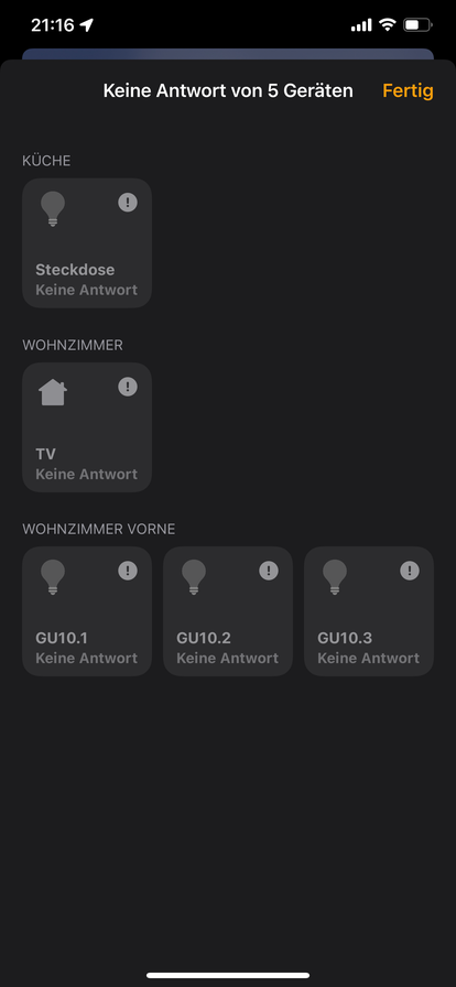

Hört sich doof an, aber hast Du dein NAS mal neu gestartet?
Hm, so doof hört sich das gar nicht an. Ich glaube, es läuft schon seit der Einrichtung ununterbrochen. Ich starte mal neu und schau, wie es sich dann verhält.
Edit: Nach dem Neustart läuft es wie erwartet erst mal. Nur was mir jetzt aufgefallen ist: Lediglich im WLAN bekomme ich Zugriff auf die Homebridge-Geräte. Per LTE komme ich nur auf die HomeKit-nativen drauf. Bei den anderen steht nur „Keine Antwort“. Habe ich bei der Einrichtung von Homebridge eventuell einen Fehler gemacht? Ich habe die Config selbst nach der Installation nicht angerührt.
Update: Homebridge ist noch immer erreichbar. Aber nach wie vor lediglich aus dem WLAN. Von außen erscheint sie mit „Keine Antwort“.
Hast du auf der DS120j Docker zum laufen gebracht? oder wie hast du auf der DS120j die Homebridge installiert?
Die DS120j ist auch schon ein altes Model , die lädt nicht wirklich flüssig
Nein, ich habe Homebridge nativ zum Laufen gebracht. Gibt ja mittlerweile Homebridge als App für die Synology.
Und ja, das Modell ist schon zwei Jahre alt. Aber von „alt“ kann bei zwei Jahren nicht gesprochen werden. Die DS418 ist doppelt so alt.
Der Energiesparmodus ist kontraproduktiv. Der solltest du deaktivieren.
Wie du bereits gemerkt hast muss die Festplatte erst gestartet und gelesen werden bis was passiert. Dann wirst du wahrscheinlich auch Probleme bei Automationen bekommen.
Hab es mittlerweile deaktiviert. Leider ohne Erfolg. Lag wohl nicht daran.
Hallo.
Ich hab mir eine Synology DS120j gekauft, um darauf die Timemachine Backups laufen zu lassen und Homebridge zu installieren. Raspberries sind derzeit ja gnadenlos überteuert.
Nun habe ich schon einige Tage alles eingerichtet. Festgestellt habe ich lediglich, dass in Home die Homebridge-Geräte ewig lange den Zustand „Aktualisieren“ haben. Meist geht der Zugriff erst, nachdem ich die Home-App neu gestartet habe.
Manchmal komme ich auch überhaupt nicht auf die Geräte. Dann sehe ich, dass die Diskstation im Energiesparmodus ist. Ich muss sie dann aufwecken. Erst dann komme ich über die Home-App überhaupt wieder auf die Geräte drauf.
Kennt jemand diese Probleme?
Viele Grüße, Stefan

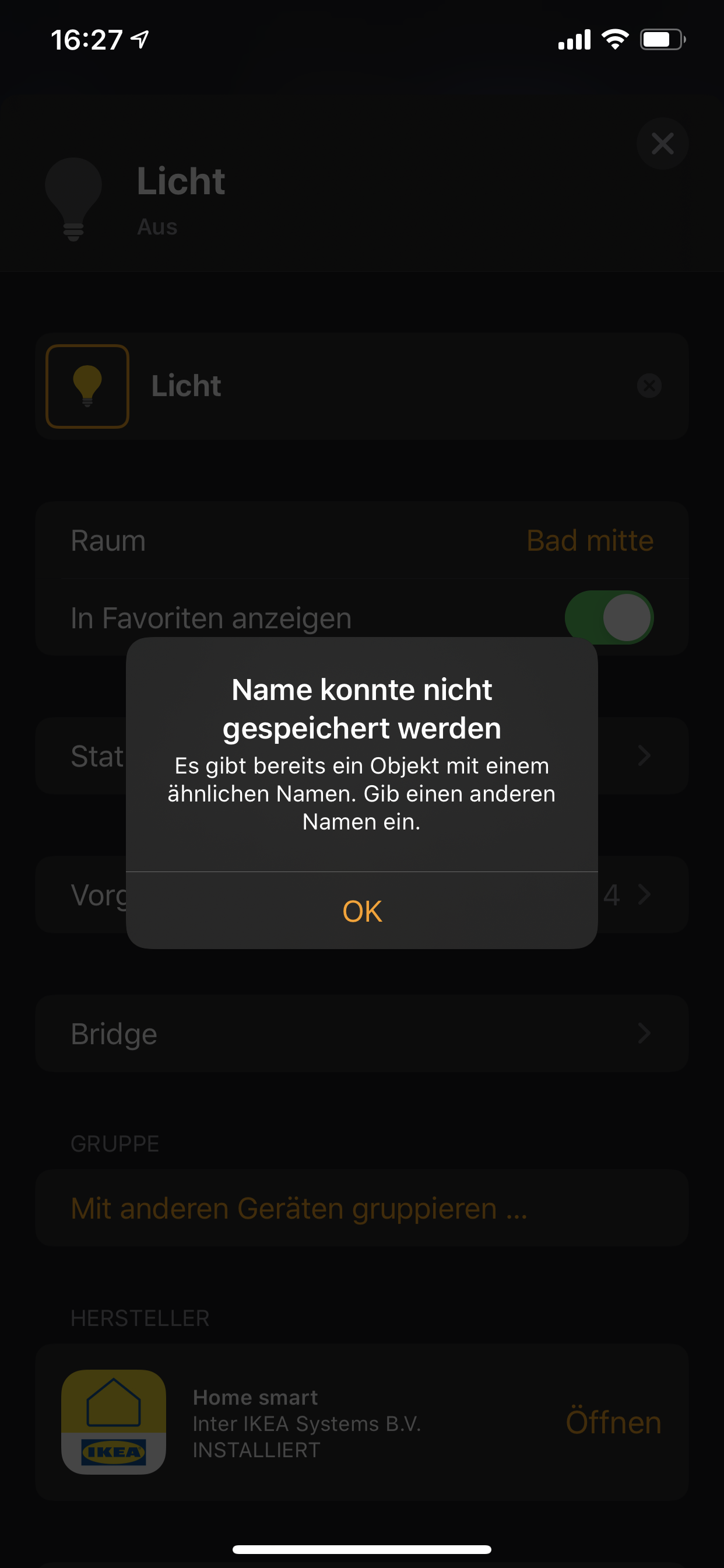

Achso? Ich habe HomeKit jetzt schon Jahre. Aber das wusste ich nicht. Vielen Dank für die Aufklärung. 🙈
Da in jedem Raum im Haus nur eine Lampe hängt, sage ich Siri beispielsweise „Licht im Bad Mitte ein“. Geht so nicht, da sie „Lampe“ heißt. Das ist eben eigenartig. Sonst heißen fast alle Lampen einfach nur „Licht“. Macht für mich ja auch irgendwie Sinn.
Hallo.
Nachdem ich mehrere Lampen als „Licht“ benannt habe, damit sie einfach alle einheitlich sind, kann ich neue Lampen nicht mehr in „Licht“ umbenennen. Es kommt dann immer die Fehlermeldung im Anhang.
Komischerweise habe ich in dem besagten Raum kein anderes Gerät mit diesem Namen.
