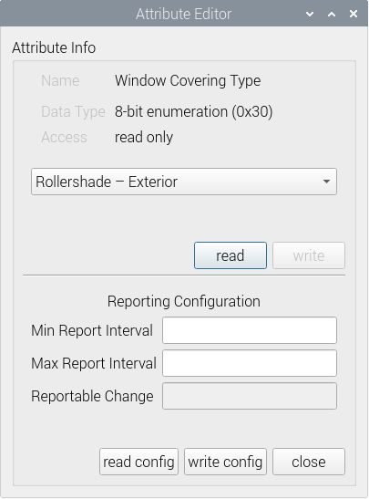

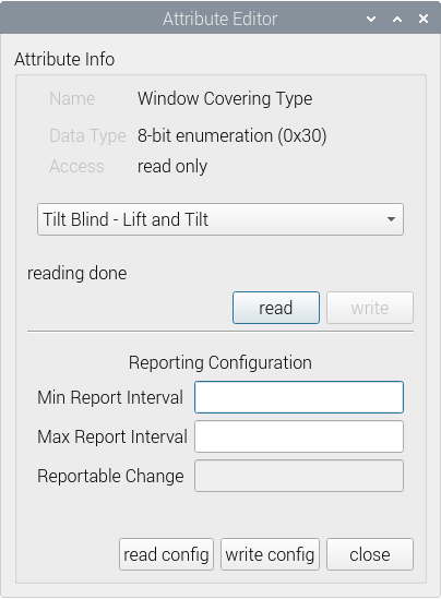

    Hab das Ganze jetzt mal über deconz versucht einzustellen.
    Bekomme es aber nicht hin von "Tilt Blind - Lift and Tilt“ auf "Rollershade - Exterieur" umstellen.
    Jetzt hab ich mir die Anleitung angesehen https://github.com/dresden-ele…conz-rest-plugin/pull/813
    Aber finde nicht raus wie man diese Befehle sendet.
    Sending PUT /sensors/xx/config {"windowcoveringtype" : 0} starts calibration.
    Sending PUT /sensors/xx/config {"mode":"momentary"} or {"mode":"rocker"} to be used with two push-buttons
    Kann mir einer von euch bitte da Hilfestellung leisten?

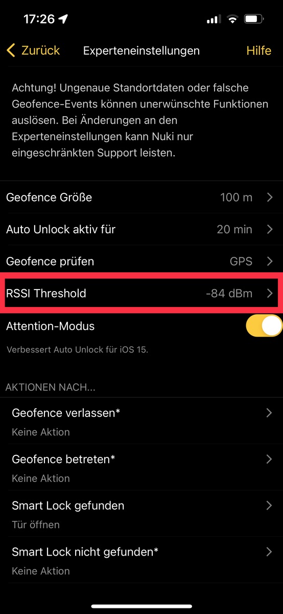

    ich hatte das selbe Problem. Aber meine Konstellation wird ein bisschen anders sein als wie bei dir. Ich wohne in einem Mehrfamilienhaus und muss über den Nuki Opener erstes die Haustür öffnen bevor ich die Wohnungstür mit dm Nuki Smart Look öffnen kann. Wenn ich vor der Haustür stand, hat im gleichen Moment die Wohnungstür geöffnet und ich war jedes Mal zu langsam um die Wohnungstür zu erreichen. Die Lösung war relativ einfach. Öffne die Nuki App geh unter Einstellungen Deines Nuki Smart Look > Verbindungstatus
    Tippe das Nuki Smart Lock an
    Tippe sieben mal nacheinander „Verbindung via Bluetooth“ dann ändert sich die Anzeige und du siehst die Werte wie stark deine Verbindung ist.
    Jetzt gehst du vor deine Haustür und misst die Feldstärke in der Entfernung ab wann das Smart Lock aufsperren soll. Ich hab den Wert -84 ermittelt, das ist circa eineinhalb Meter vor der Tür.
    Als Nächstes gehst du wieder auf die Einstellung Startseite zurück und öffnest > Smart Action (Auto Unlock) > Auto Unlock Einstellungen > Experteneinstellungen > RSSI Threshold steht standardmäßig kein Wert drin sondern none. Hier trägst du deinen ermittelten Wert ein (bei mir -84) und dann sollte die Türe in Zukunft nur noch ab diesem Punkt aufsperren wenn du den überschreitest.
    Ich hoffe das hilft dir weiter.

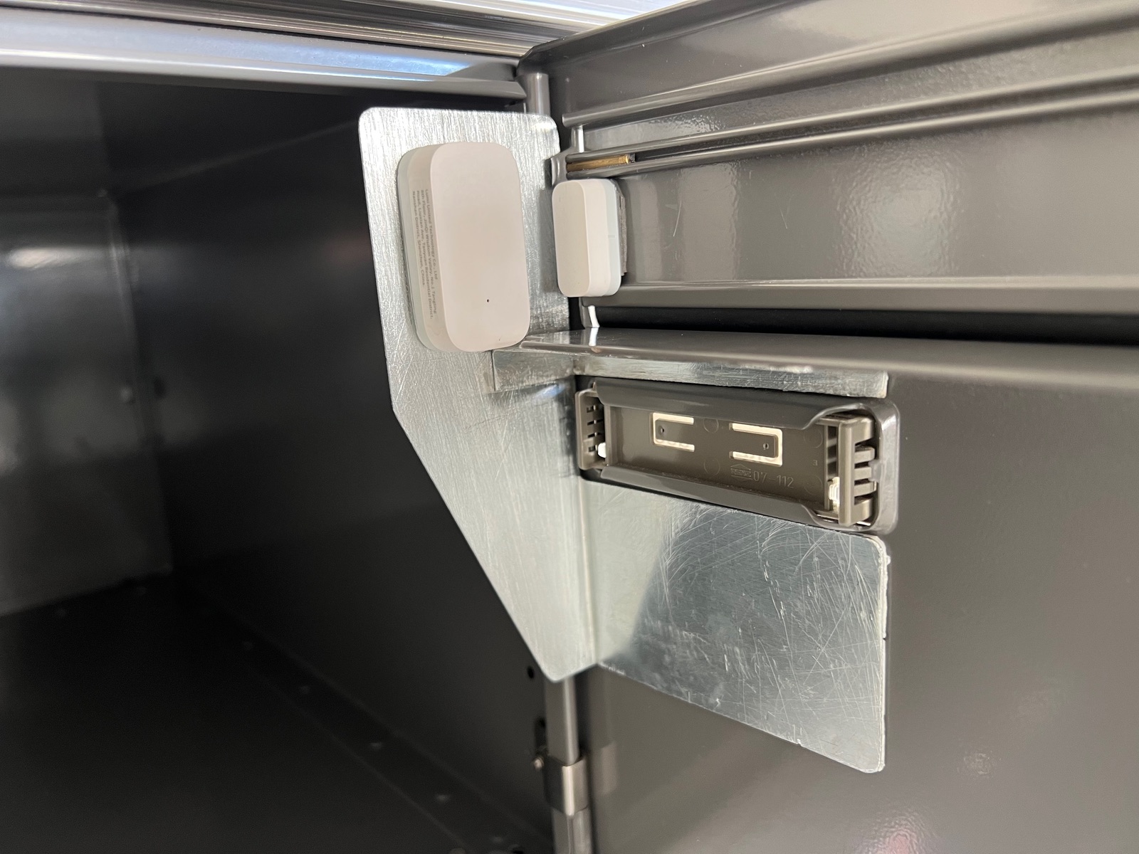

    Ich habe mir auch eine größere Routine geschrieben. Wenn der Briefkasten triggert, bekomme ich eine Nachricht mit "Post". Gleichzeitig geht ein Kontakt-Sensor mit "es ist was im Briefkasten drin" an. Wenn ich nach Hause komme und "es ist was im Briefkasten drin" ist OPEN, erhalte ich ein visuelle Meldung am Eingang, dass ich den Briefkasten leeren soll. Wenn ich den Briefkasten leere, wird die geöffnete Klappe mittels einem weiteren (Kontakt-)Sensor erkannt und stellt den "es ist was im Briefkasten drin" auf CLOSE. So weiß ich, ob der Briefkasten geleert werden muss oder es schon jemand anderes erledigt hat.
    Die habe ich trotzdem, stört mich persönlich aber nicht, da ich beim leeren ja gleichzeitig die "geleert" Meldung erhalte.
    Wie hast du die Routine geschrieben und mit was?

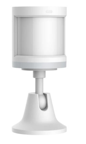

    Vielleicht willst du deinen Kontaktsensor mal mit einem MotionSensor tauschen. Für mich hat der MotionSensor im Briefkasten den Vorteil, dass ich immer bei Post eine Nachricht bekomme, auch wenn der Postbote die Klappe mal nicht korrekt geschlossen hat oder die Zeitung noch raus hängt.
    Würde auch dein Benachrichtigungs-Problem lösen, da der Motion Sensor nur die "Bewegung" meldet.
    Alternativ wäre auch ein VibrationsSensor an der Klappe ein guter Ersatz für den Kontaktsensor.
    Welchen Bewegungsmelder benutzt du dafür?

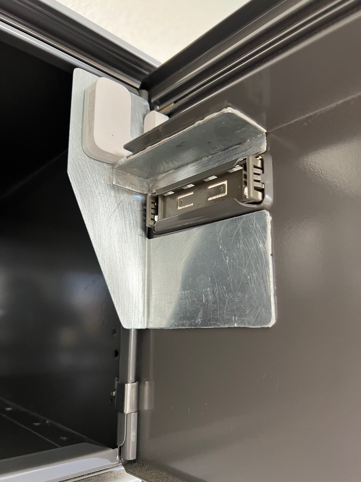

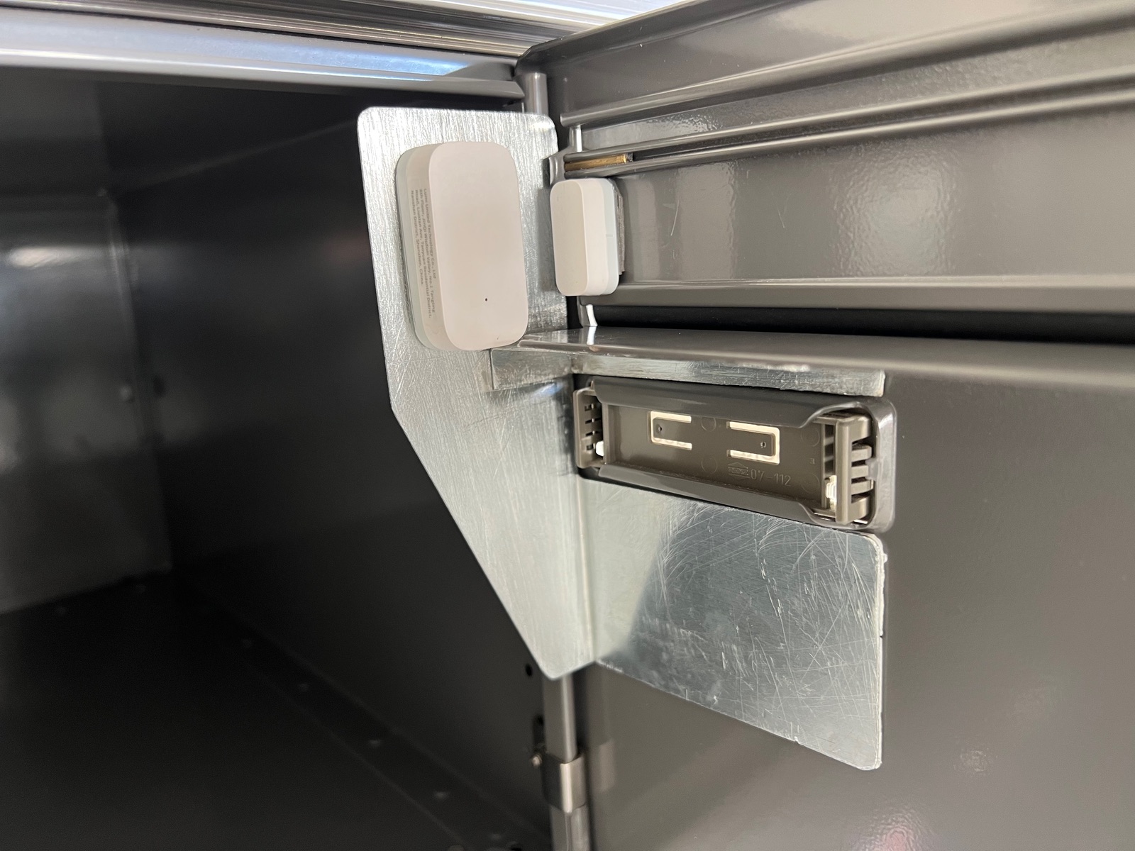

    Danke für eure Unterstützung. Habe es jetzt mal so gelöst dass ich eine Meldung bekomme wenn es öffnet und wenn es schließt. Hatte gerade noch ein anderes Problem und musste meine Halterung im Briefkasten umbauen. Ich hab nämlich den Sensor so befestigt gehabt wenn ich die Türe öffnen dann bekommt man auch eine Nachricht und nicht nur wenn die Klappe aufgeht. Das ist meine Lösung
    Wie habt ihr eure Sensoren in dem Briefkasten befestigt?
    haben meinem Briefkasten mit einem Aqara Kontakt Sensor ausgestattet.
    Das ganze funktioniert auch ganz gut. Wenn ich jetzt eine Mitteilung über HomeKit erhalten will, schalte ich unter den Sensor Einstellungen „Status und Mitteilungen“ „Mitteilungen bei Aktivitäten“ auf ein und jetzt bekomme ich eine Meldung wenn die Briefkastenklappe öffnen und wenn sie schließt. Ich will aber bloß eine Mitteilung haben wenn sie öffnet und nicht wenn sie schließt, ist das möglich?

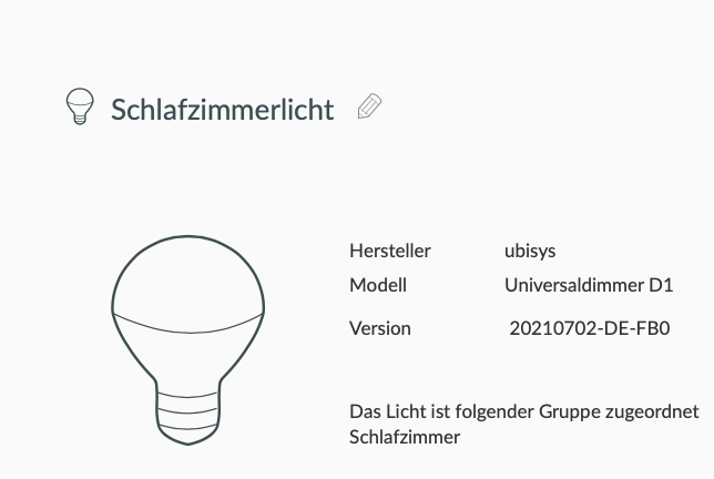

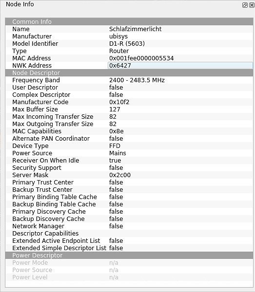

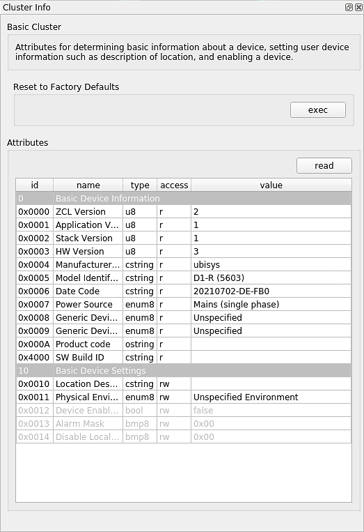

    Hallo Zusammen,
    Ich versuch die Firmware von meinem Ubisys Universal-Dimmer D1-R, 1137 durchzuführen.
    Die Firmware kann nicht durchgeführt werden, der Timer läuft bis 1:12 und fängt dann wieder von vorne an.
    Was muss ich mache das ich die Firmware Updaten kann?
    Danke für eure Hilfe schon mal im Voraus.
