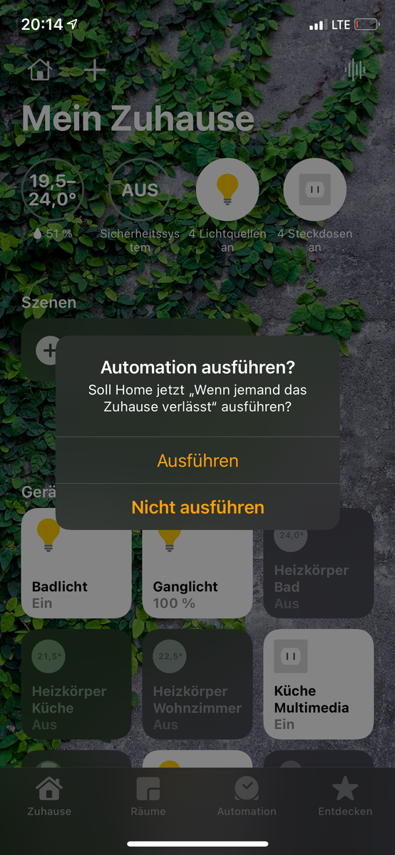

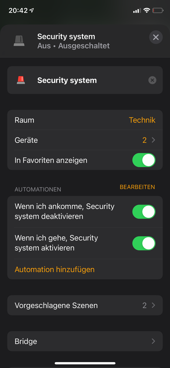

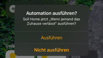

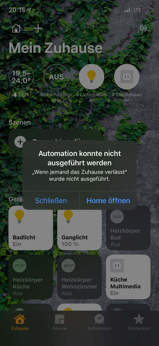

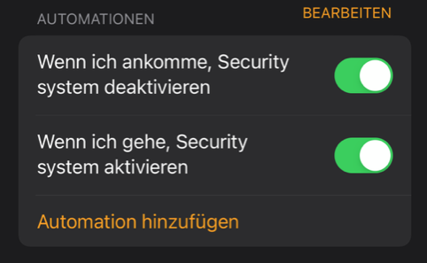

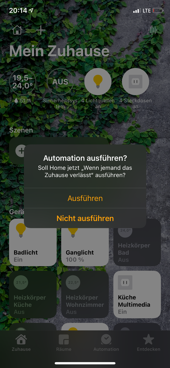

    Hab folgendes Problem mit dem Tool, es kann die Automation nicht automatisch aktiviert werden wenn ich mein Zuhause verlasse und auch wieder deaktiviert werden wenn ich in meinem Zuhause ankomme.

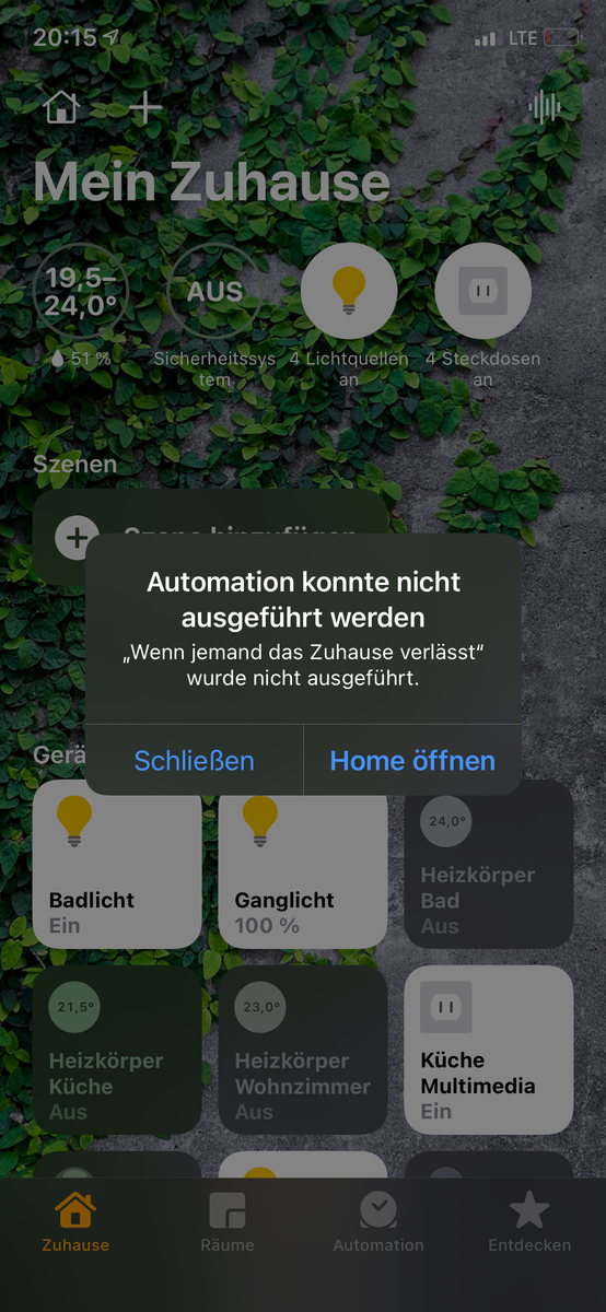

    Ich bekomm in der Apple Home App immer folgende Meldung.
    Wenn man Ausführen drückt kommt diese Meldung.
    Das ist meine config.json von dem Plugin.
    Danke für eure Hilfe schon mal im Voraus.

  • Hi,
    Aus diesem Grund hab ich mir einen Fake Switch via „Automation Switches“ eingebunden. Dieser stellt die Alarmanlage scharf / unscharf. Und genau diesen Switch schalte ich dann via Geofencing-Automation. Dann klappt es auch ohne Bestätigung.

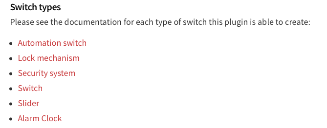

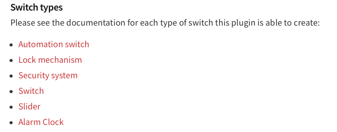

    Du hast das Plugin „Automation Switches“ ja bereits installiert. Jetzt konfigurierst du dir einen „automation switch“. zB so:
    Die einzelnen Funktionen kannst du dir auf github ansehen und ggf nach deinen Wünschen anpassen.
    Nun startest du den Homebridge Service neu, damit der erstellte „Fake Switch“ in HomeKit auftaucht.

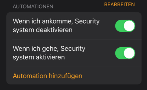

  • Habs jetzt hinbekommen.

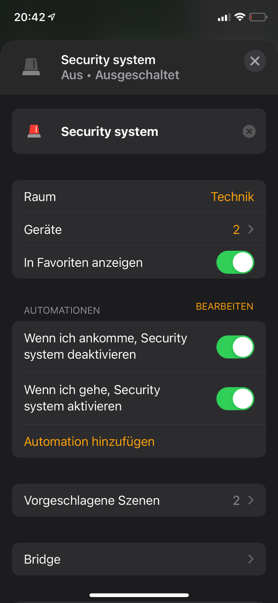

    Das Problem lag daran, dass ich diese Standart Automationen eingeschaltet habe und deswegen kam immer die Fehlermeldung.

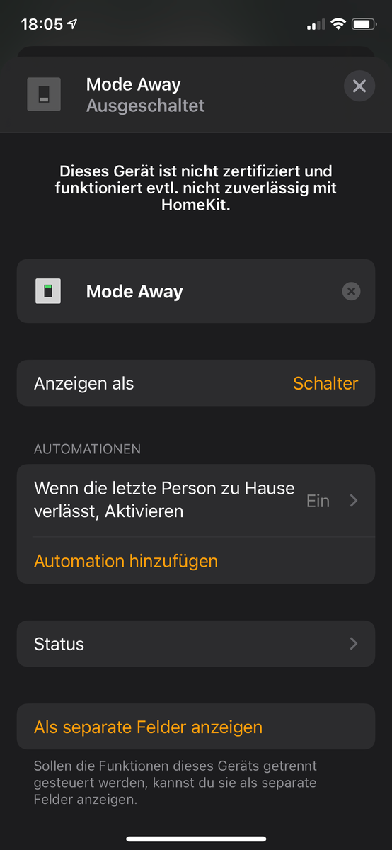

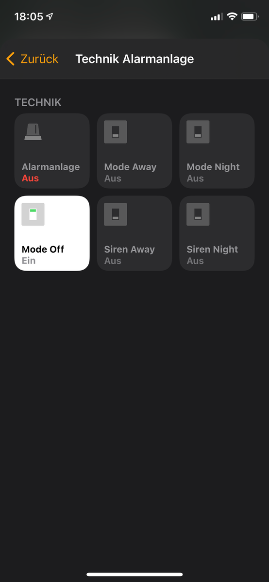

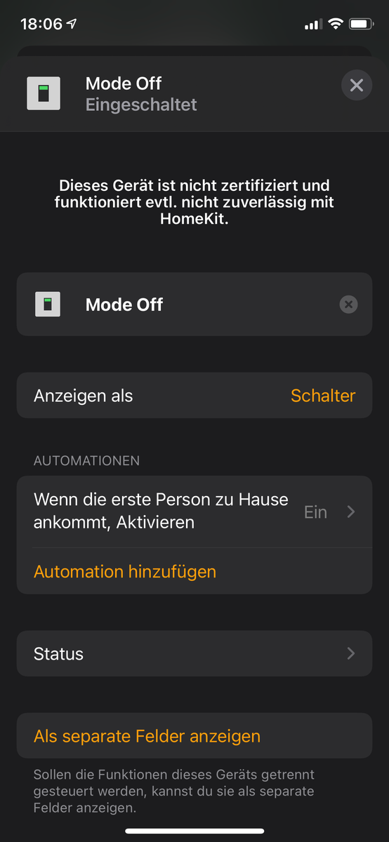

    Jetzt hab ich meine Schalter belegt über die Automationen.
    So hab ich die Schalter Mode Away und Mode Off belegt
    jetzt hab ich den Schalter Siren Away und Siren Night belegen.
    Das funktioniert so.

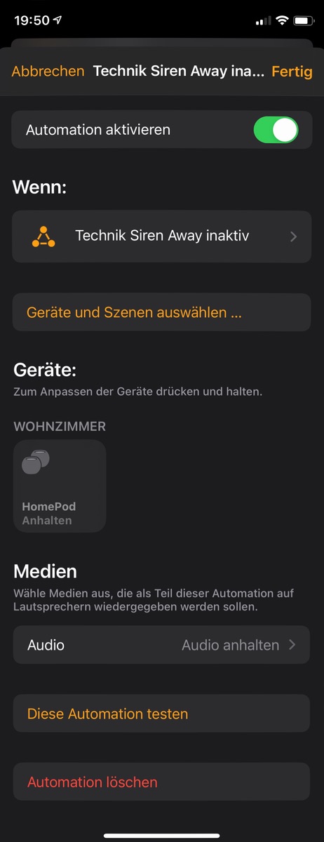

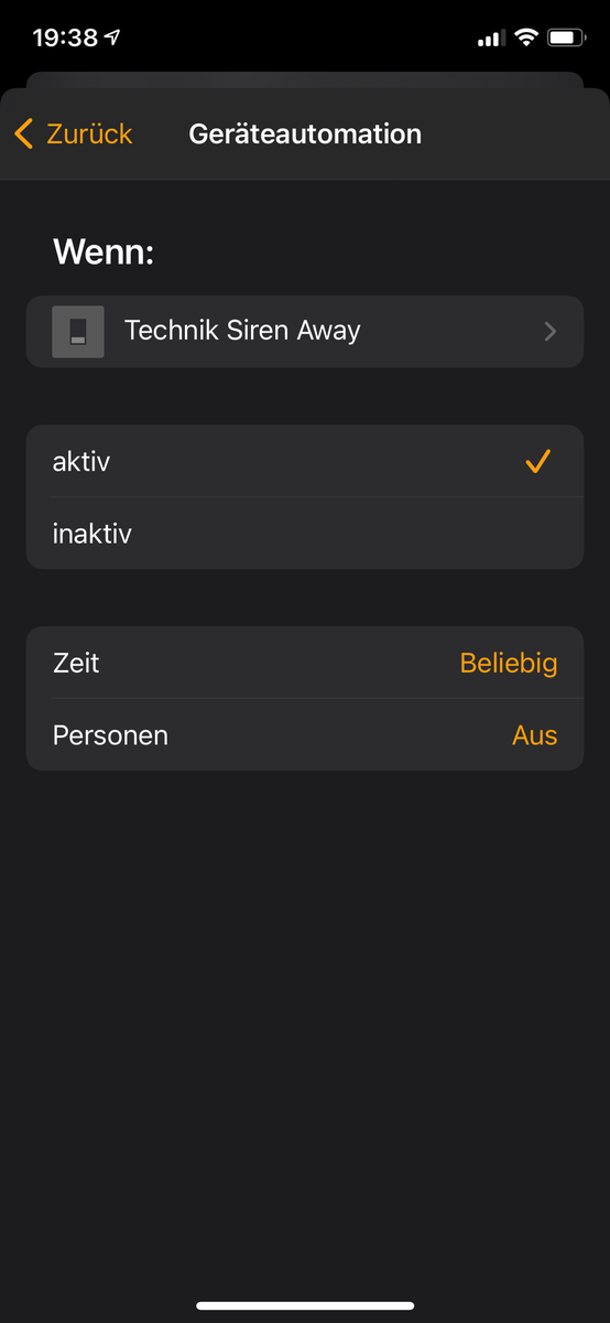

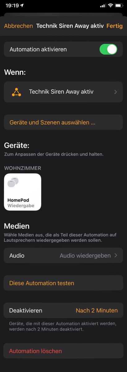

    Ich hab die Automation wenn ein Gerät gesteuert wird erstellt.

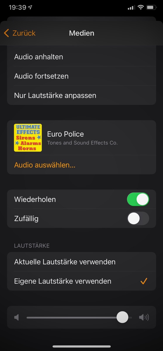

    Wenn der Schalter Siren Away angeschaltet wird, soll der HomePod einen Alarm abspielen.
    Als Alarmton hab ich mir bei Apple Music einen von diesen ausgesucht.
    Wenn der Schalter Siren Away ausgeschaltet wird soll der HomePod denn Alarm stoppen.

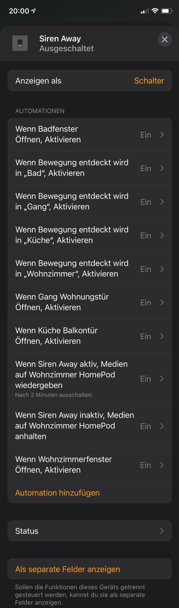

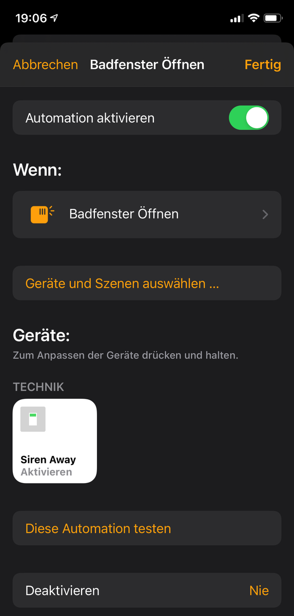

    Danach habe ich noch eine Automation erstellt: wenn ein Tür / Fenstersensor öffnet oder ein Bewegungsmelder eine Bewegung entdeckt, soll der Schalter Siren Away angeschaltet werden.
    Das mache ich mit allen Sensoren die den Schalter Siren Away auslösen sollen.
    Das sieht dann bei mir so aus:
    Die Automationen die man da sieht steuern immer den Schalter Siren Away.
    Das Selbe musst man mit dem Schalter Siren Night machen.

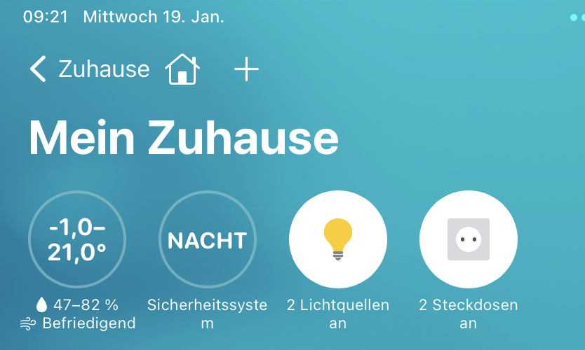

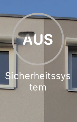

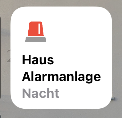

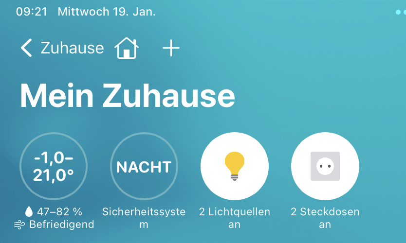

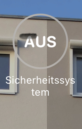

  • Kann mir jemand sagen, was ich einstellen muss, dass der Modus „abwesend“ oder „nacht“ auch im hk Status bei sicherheitssystem angezeigt wird? Hier steht bei mir generell „AUS“.
    Da müsste doch dann zumindest der Modus „Nacht“ stehen, oder sehe ich das falsch?
  • Hi Maddin84,
    wenn man auf Nacht stell, steht bei mir auch Nacht in der Statusleiste.
    Hast du mehrere Alarmanlage eingerichtet oder nur eine?
    Gruß Stefan

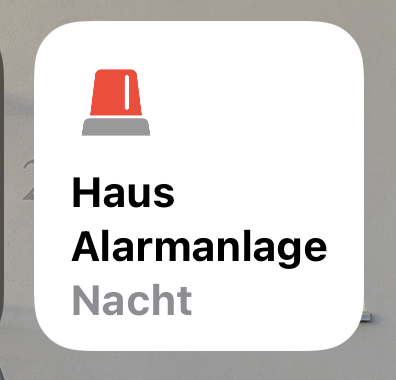

  • Danke für die Antwort.
    Ich glaube es hängt an meinem Aqara Hub, der ein Security System mitbringt. Das lässt sich meines Wissens leider nicht deaktivieren
    Gruß
    Maddin
  • Problem gelöst:
    Es hat wirklich am Security System des Aqara Hubs gelegen.
    Dieses lässt sich nur über die Aqara App selbst nutzen und triggern, daher für viele nutzlos.
    Ich habe mir eine Automation gebaut:
    Wenn Alarmanlage (HB Security) aktiviert, dann Aqara Alarmanlage ein!
    Und andersrum.
    Dann wird der Status korrekt in der Statusleiste angezeigt.
