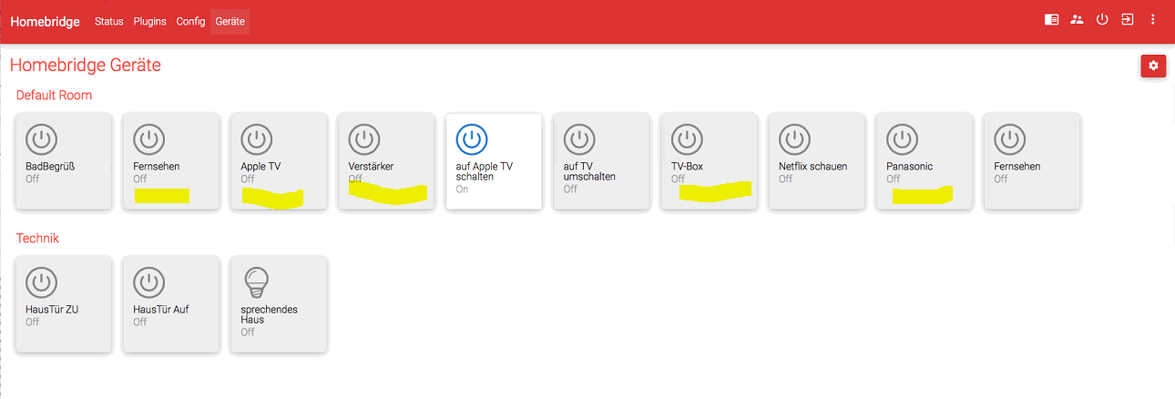

moin moin, die Herren.
Hätte da mal ne Frage / Problem:
- HB lt. sschuste intalliert. läuft. alles gut.- harmonyhub plugin installiert, läuft (fast) alles gut
problem/frage:
wenn ich in der harmony szenen anlege, verwerfe, neu synchronisiere, sind diese aber noch in der GUI enthalten und ...ich bekomme die schalter auch nicht aus der HK app heraus.
habe (testweise) den harmonyhub eintrag aus der config genommen. pi gebootet, HB gebootet und obwohl log der HB beim booten anzeigt:
[1/25/2019, 10:40:07 AM] [homebridge-harmonyhub-plugin] {HarmonyHub} Found <4> activities: <Fernsehen, schalte auf Netflix, schalte auf TV, schalte auf Apple TV>
sind die alten schalter / szenen noch in der GUI (gelb markierte).
in den ersten 18seiten dieses threads hab ich nichts zum editieren der oberfläche gefunden. selber finde ich auch nur räume anlegen, verschieben bzw. "verstecken" und daher die Frage hier eingestellt.
Wie bekomme ich alte / nicht mehr vorhandene / benötigte / auch nicht in der Config (oder sonst wo) hinterlegte Schalter wieder raus *grübel* ?
Danke euch.
problem/frage:
Danke euch.
