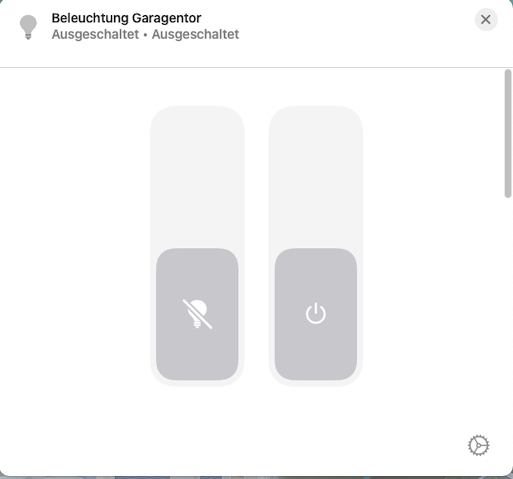

ja es gab ein update von AVM.
Seitdem kann man sich nur noch mit Benutzer und Passwort einloggen. Um Probleme mit ungewohnter Umgebung beim Nutzer zu vermeiden wurde dabei ein Benutzer automatisch angelegt . Dieser Benutzer heisst fritzxxxx x steht dabei für eine willkürliche Zahlenfolge.
Dieser Benutzer ist als standard eingestellt und wenn Du nichts änderst meldest Du Dich mit Deinem Passwort auch ohne Eingabe eines Benutzernamens als dieser Benutzer an.
Das heisst unter Benutzer genau diesen Benutzernamen rausfinden und im Fritz Plug in eintragen.
