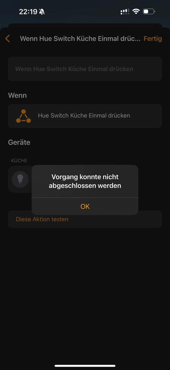

    Jetzt habe ich den Fehler gefunden, nachdem ich mich noch mal dran gesetzt habe.
    Und zwar bin ich in Controller gegangen, und habe gesehen, dass es allein für die Switches 149 falsche Konfigurationen gab.
    Diese habe ich alle gelöscht, danach ging es wieder.
    Schade, dass man jede einzelne Konfiguration manuell löschen muss, und nicht alles auf ein mal löschen kann. Das war eine rechte Arbeit.

    Hallo Zusammen,
    Monate lief mein System sehr gut.
    Es sind 2x Hue Bridges (1x mit QR Code für HomeKit hinten, 1x ohne QR Code; die Neuere).
    Bridge 1 war normal mit Apple Home integriert, Bridge 2 ging nur als Matter.
    Auf Bridge 1 liefen 54 Lampen. Auf Bridge 2 lieben 17 Hue Dimmer Switches und 8 Bewegungsmelder.
    Gestern waren dann auf ein mal alle Geräte der Bridge 2 nicht mehr erreichbar in Home. Ich schaue bei den Steuerzentralen in Home, und die Hue 2 ist einfach weg.
    Also habe ich sie resettet und neu hinzugefügt, alle Switches neu eingebunden. Die Switches in der Matter Bridge haben je Button 2 Funktionen (kurzer Druck / langer Druck).
    Anschließend wollte ich die Knöpfe aller Switches alle in Home wieder belegen, aber es kommt immer dieser Fehler:
    Dann habe ich alles gelöscht, den Tag heute damit verbracht und schlussendlich auf der Bridge 1 (Nur HomeKit, kein Matter) 40 Lampen und 17 Switches hinzugefügt.
    Anschließend wollte ich sie nun in Home wieder neu belegen (hier haben die Dimmer Switches, wie gewohnt, nur eine Funktion pro Taste), aber genau das Gleiche kommt (Screenshot).
    Ich bin gerade ratlos, was das nun sein kann.
    Hat Jemand einen quick & dirty Trick?
    Danke!
