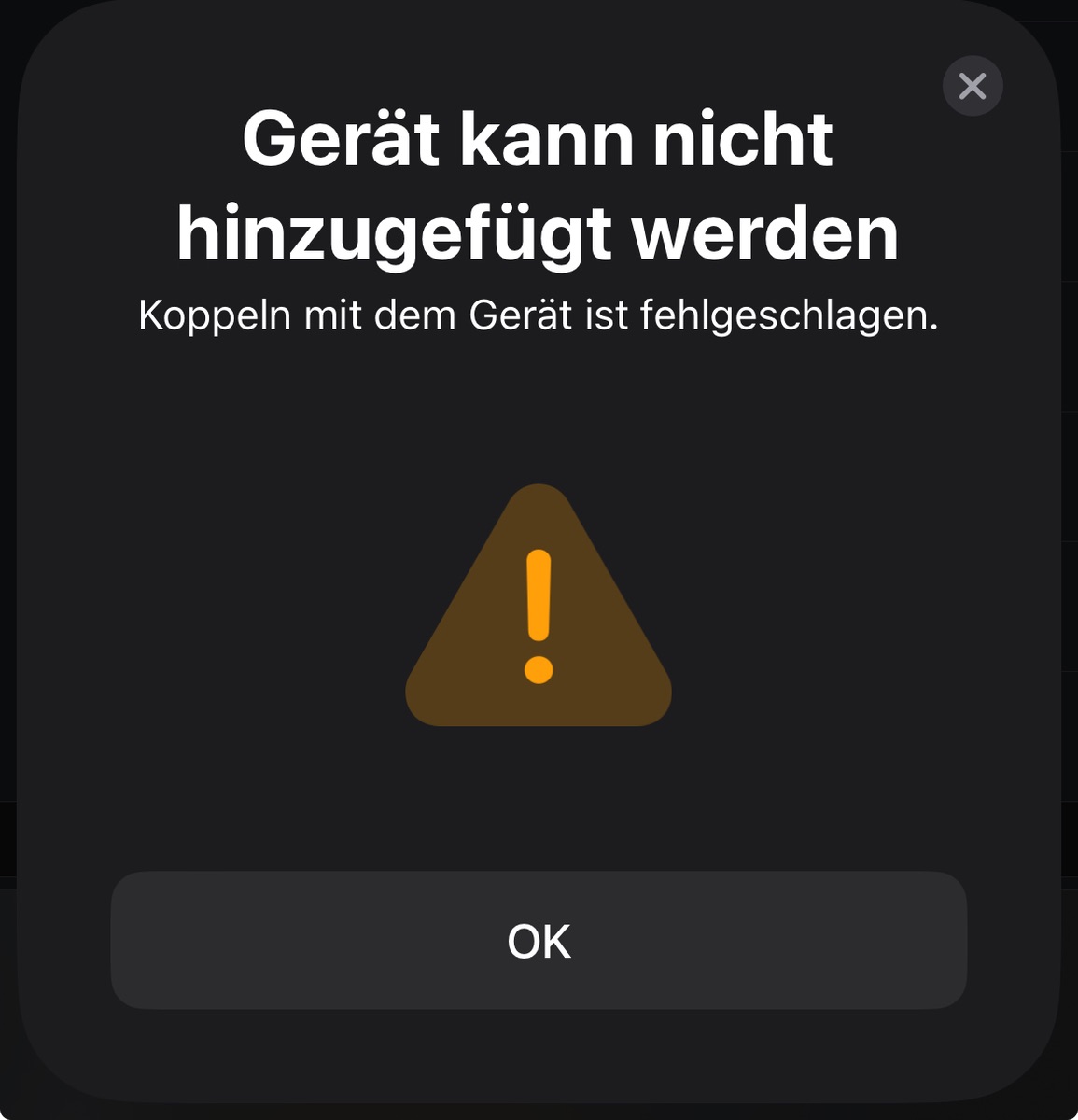

    bin auch auf den Zug aufgesprungen - alles soweit super, aber in HomeKit bekomme ich es bisher nicht…
    Hatte damit auch jemand Probleme?
    Im 10. Anlauf ging es dann auf einmal… habe zuvor Aktivität gehabt (Finger angelernt) und in der Aqara App den „Matter-Pfad“ der über ihre M3 Zentrale geht, gestartet. Es hieß dann 10 Minuten im Koppelungsmodus, und schon konnte der Apple HomeKit Code erfolgreich genutzt werden.

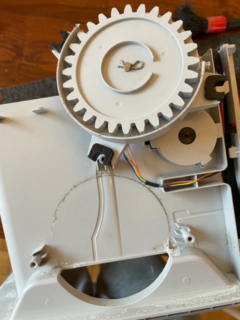

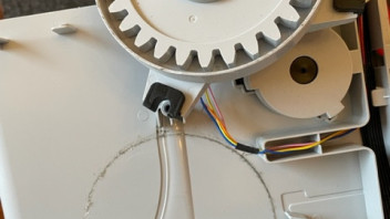

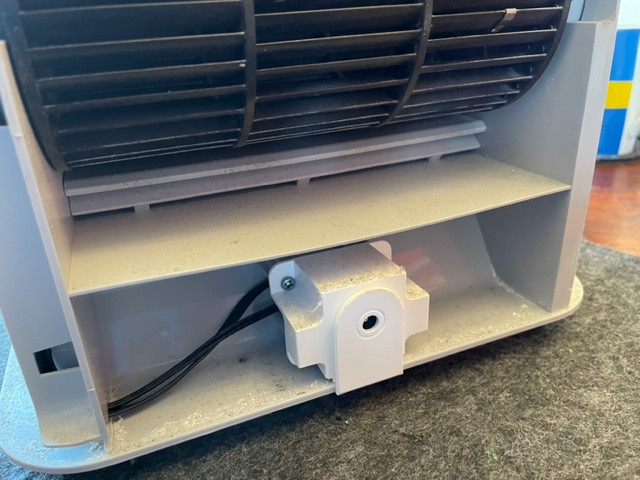

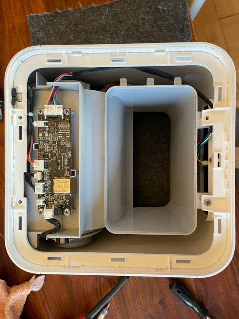

    Hier die Anleitung mit Bildern, da im Video über den 1. Generation geredet wird und man bei der 2. Generation auf das Kabel fürs Display acht geben sollte sowie das Strom-Terminal samt Wasserstandssensor anders aufgebaut ist. Der Wasserstandssensor der 1. Generation sifft gerne zu, kann man aber reinigen.
    1. zwischen obere Platte und Gehäuse mit einem Plastikkeil, Klipse raushebeln
    2. 4 Schrauben von oben entfernen.
    3. Kabel fürs Display an der Platine abklipsen (Gen 2 - Gen 1 direkt zu 4)
    4. äußeres Gehäuse abnehmen
    ab jetzt reinigen wo notwendig, i.d.R. aber sicher beim "Motor-Rad-Antrieb" für die Walze, wegen Ablagerungen, Kalk etc.
    Nie zuviel Wasser, feuchtes Tuch reicht. Zahnrad ggf. in Entkalkungslösung "baden" lassen.
    Bilder in der angehängten Zip-Datei.
    Hier als "Preview"
    Wie immer - ich übernehme keinerlei Haftung, do at your own risk!!!
    Nachdem jetzt noch 2 angefangen haben zu lecken, habe ich nach Anleitungen zum Zerlegen geschaut, auch weil das Reinigen des Rollenlüfters mühsam ist, wenn nicht zerlegt und das Zahnrad, dass die Walze im Wasser antreibt, Spuren von Kalk hat.
    Hier ist es gut gezeigt
    Externer Inhalt youtu.be
    So kommt man top dran, kann wirklich gut putzen und auch das Zahnrad mal demontieren, sowie den Lüfter reinigen (Pinsel)
