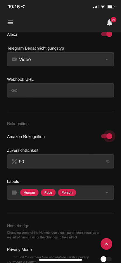

    Sieht es so aus?
    Amazon Rekognition:
    Kamera:
    Achja, Amazon Rekognition funktioniert nicht für HSV Aufnahmen. HSV hat nativ in der Apple Home App Einstellungsmöglichkeiten dazu, Amazon Rekognition ist nur für Aufnahmen die von der UI gemacht werden, also wenn HSV nicht aktiviert ist

    Amazon Rekognition ist Gegenstandserkennung was über Amazon läuft. Damit ist es möglich die von der Kamera an camera.ui weitergeleiteten Bewegungserkennung zu "filtern".
    Bsp.
    Labels: Human,Face,Person,Dog,Cat
    Zuversichtlichkeit: 95 (%)
    Bei jeder Bewegungserkennung analysiert camera.ui mithilfe von Amazon Rekognition die Aufnahme und entscheidet dann ob die Bewegungsmitteilung verarbeitet werden soll oder nicht. Dabei müssen die "Gegenstände" die unter "Labels" eingetragen wurde in der Aufnahme gefunden werden mit einer Zuversichtlichkeit von in dem Beispiel 95%
    Siehe hier: https://github.com/seydx/homeb…mera-ui#image-rekognition
