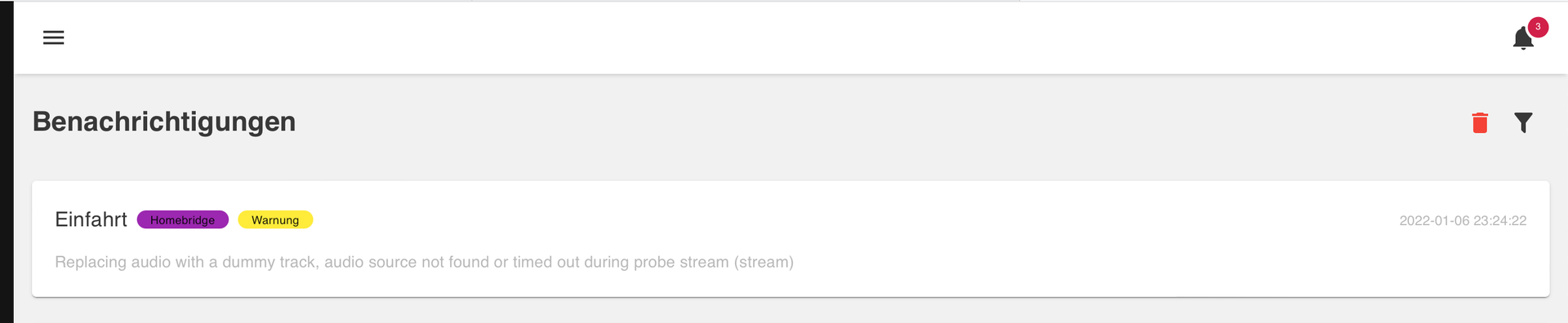

    Die Meldung bedeutet dass deine Kamera für HSV ungültige Daten geschickt hat und deswegen abgebrochen wurde
    Hast du die Möglichkeit die Kamera eigenen Einstellung zu modifizieren
    Folgende Einstellung benutze ich und damit funktioniert es perfekt
    Wichtig hier ist FPS 25 und "Key frame interval". Dieser muss das vierfache vom FPS sein.
    lg

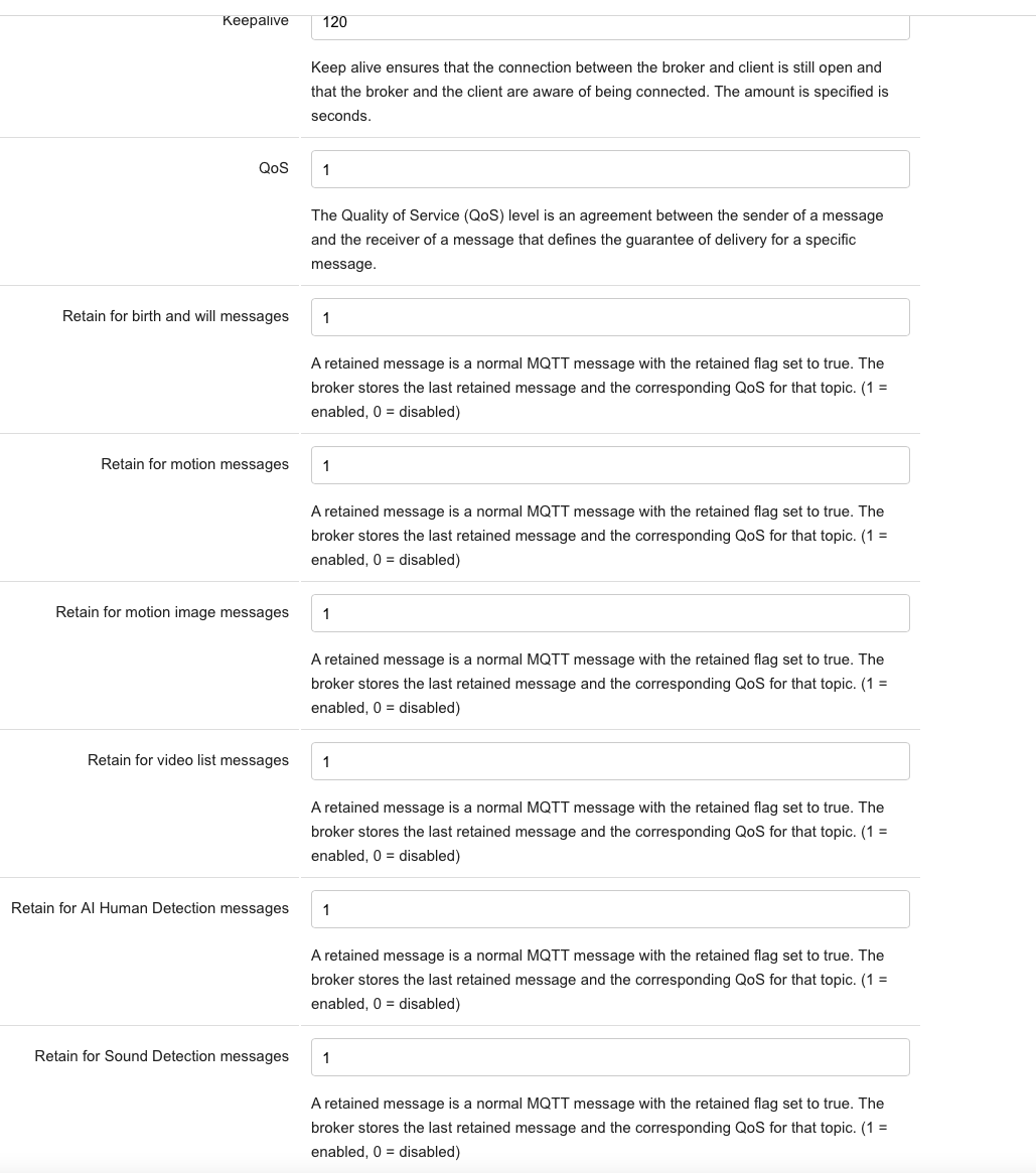

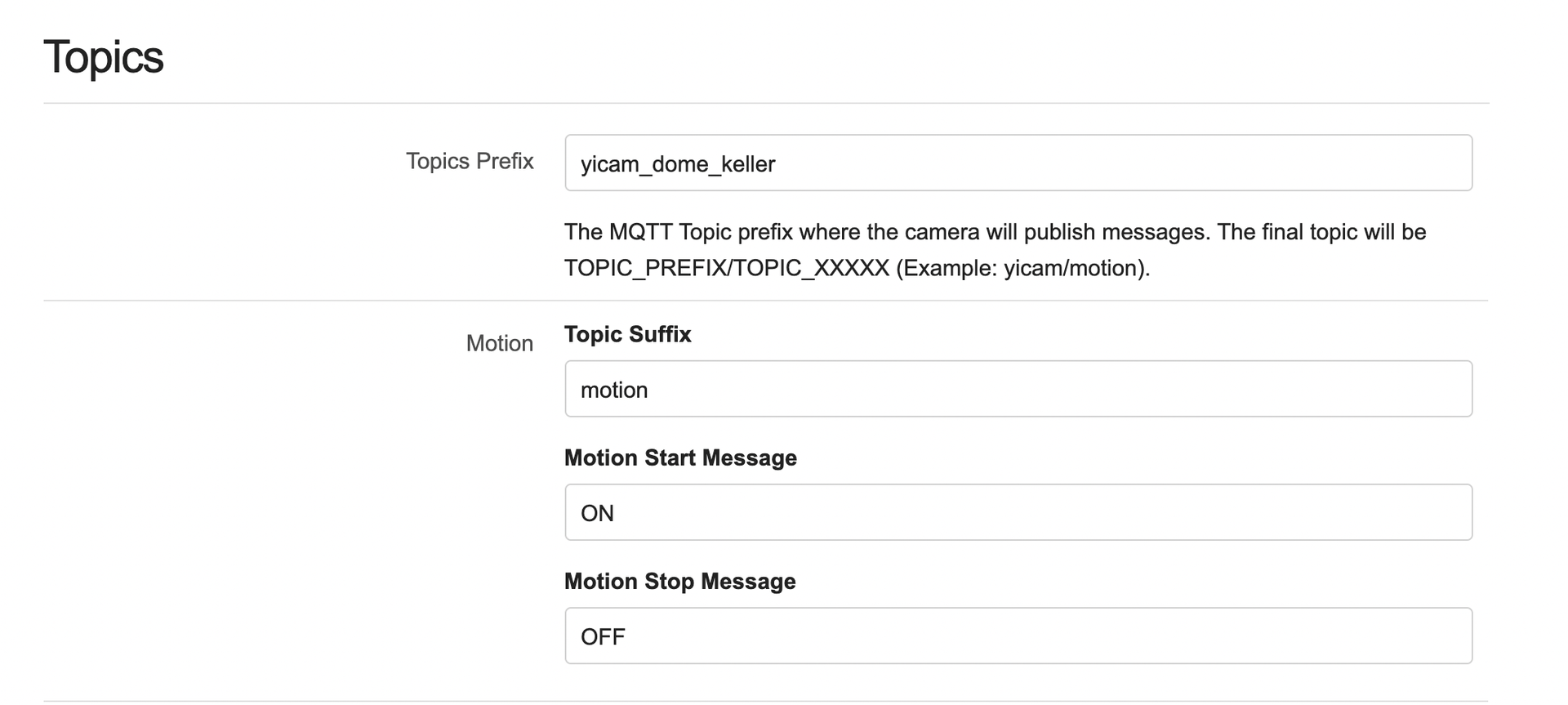

    YiHack bietet doch auch MQTT an oder? Folglich musst du deine config.json so überarbeiten, dass es an die MQTT Nachrichten der Kamera rankommt.
    Hier zb meine Yi Kamera Einstellungen mit MQTT:
    Und dazu meine camera config.json
