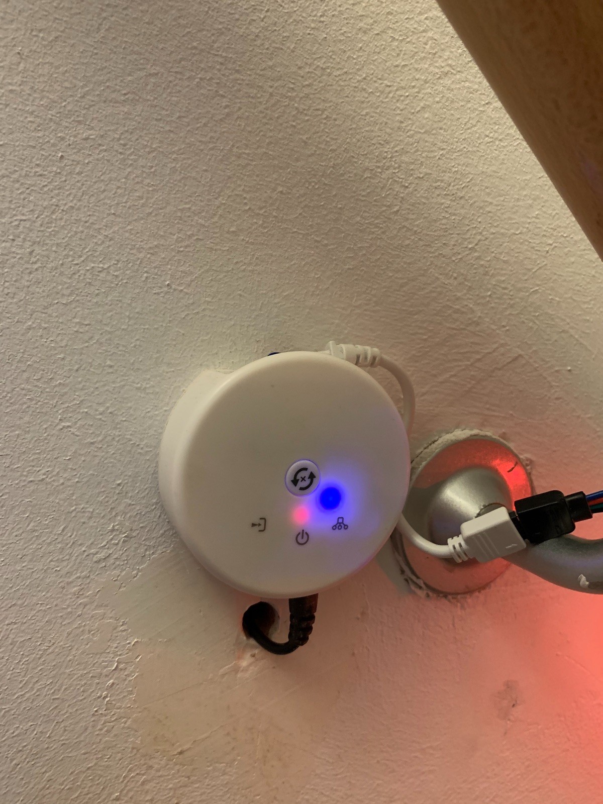

Was klar ist, dass der Chip nicht von Chio ist. Ansonsten sieht das Bild stark nach einem ESP aus. Erkennbar ist RX und TX was für das flashen benötigt wird.
Im Internet konnte ich nix finden, was wirklich verbaut ist.
Jetzt kommt es auf deine Risikofreudigkeit an. 4x Anschlüsse an + - RX und TX löten und den GPIO0 finden (den brauchst du für Flashmodus). Wenn das Teil dann an deinen Rechner hängst wirst merken ob sich Tasmota flashen lässt oder nicht.Haben ihn auch unter dem Namen LD382 gefunden.
Wenn ich alle Anschlüsse finde, würde ich dann nach der selben Anleitung vorgehen?

Habe diesen Controller. Steht aber leider nichts drauf. Bezeichnung war UFO-LED Wifi Controller. Finde dazu aber nichts im Netz ob er sich überhaupt flashen lässt.
Wobei sebbo in seiner Anleitung meinte, das alle MagicHome Controller flashbar sind.
Falls es möglich ist, werde ich es machen, die MagicHome Plugins nerven mich, seit Beginn.
