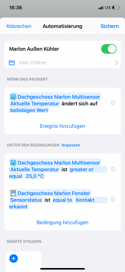

Hey ich bräuchte eure Unterstützung. Ich habe den Vergleich der beiden Thermostate in eine Automation gepackt und lasse mir wenn es draußen abgekühlt hat eine Nachricht schicken.
Leider erhalte ich gerade dauernd Nachrichten obwohl es draußen wärmer ist wie im Zimmer. Irgendwo habe ich wohl einen Fehler gemacht komme aber nicht drauf.
