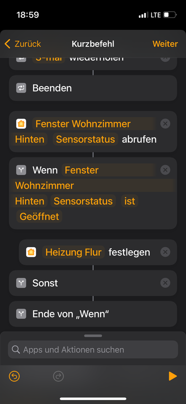

Das "10 Sekunden warten" muss doch in den Wiederholen Part (zwischen 3 x Wiederholen und Beenden) oder was? Ansonsten hat die Wiederholenabfrage doch keine Funktion oder?
Ja da hast du recht.
Zuerst 3 mal wiederholen und dann die 10 Sekunden.

Hab mittlerweile hier im Forum gelesen das es ein Bug ist und Automationen mit Kurzbefehlen nicht ausgelöst werden.
Ja genau ich habe als Auslöser einen Dummy Switch, der funktioniert auch er prüft alle 15 Minuten den Status der Fenster und geht dann auch wieder aus.
Im Log der Homebridge läuft er auch ordnungsgemäß., nur die daran geknüpfte Benachrichtigung wenn ein Fenster offen ist über Pushcut kommt nicht.
Ich dachte erst es liegt an Pushcut aber wenn ich die Automation teste und ein Fenster offen ist kommt die Nachricht.
Ich habe auch noch andere Automationen mit Benachrichtigungen über Pushcut die kommen auch an.

Habe es jetzt mal mit dem „dummy Switch-contact“ Plugin nachgebaut, da es mit dem „Dummy-Switch“ Plugin gar nicht mehr ging.
Bei mir ist es tatsächlich genauso wie bei dir. Wenn die Automation getestet wird kommt die Benachrichtigung.
Wenn ich einfach nur das Fenster öffne passiert nichts.
Scheinbar hat Homekit ein Problem den Dummy-Switch als Auslöser zu erkennen.
Update:
Habe mal zum Testen ein anderes Home Gerät als Auslöser verwendet.
Automation funktioniert auch nicht.
Scheinbar ist es ein generelles Problem wenn ein Gerät einen Kurzbefehl schalten soll.
Verstehe nicht ganz was dein Problem mit meinem zu tun hat?
Du hast doch auch als Auslöser den Dummy Switch. Zeigt dieser in der Automation einen Zustand?
Das hatte ich nämlich beim Überfliegen der Automation, nach dem sie nicht mehr ging, übersehen.
Ja genau. Hab das selbe Problem
