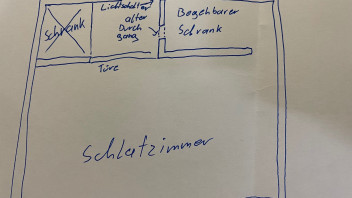

    Ursprünglich hatte der Begehbare Kleiderschrank zwei Eingänge.
    Einen im Vorraum und den anderen über das Schlafzimmer.
    Da der Eingang im Vorraum aber geschichte ist und beim Bau leider nur dort ein Lichtschalter verbaut wurde für die 3 Spots im Begehbaren Schrank, wollte Ich das ganze jetzt umrüsten.
    Wenn es eine günstigere Lösung gibt bei der die 3 vorhandenen Spots verwendet werden können ohne immer erst in den Vorraum springen zu müssen, wäre Ich froh um jede Idee.
    Ich hab mal eine schnelle Skizze angehängt zum besseren Verständnis
