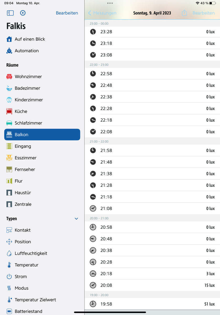

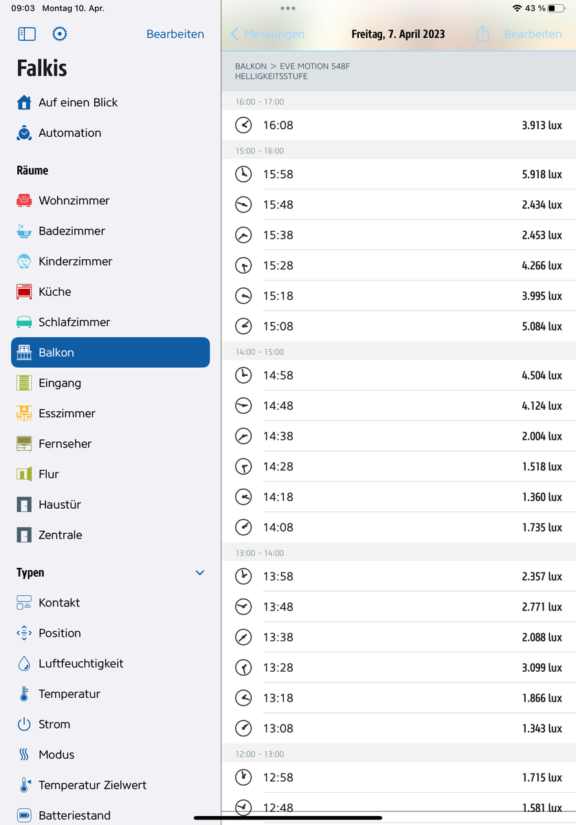

Reliktdragon ich halte es mehr und mehr für einen Defekt.
Wie gesagt: Habe keine Direkte Sonne, Voller Schatten und bei 12 Grad bei 1950 Lux ist er ausgestiegen.
Bei Amazon gibt es auch mehrere Beschwerden meist Anderssprachig mit diesem Phänomen auch Indoor!
So, ich habe das mal im Auge behalten und kann mich mit der Aussage vom Service nicht zufrieden geben.
Ich halte es nach wie vor für einen Defekt!
Ob nun Hard- oder Softwareseitig sei mal dahingestellt.
Der Versuchsaufbau:
Eve Motion auf dem Balkon, im vollen Schatten hinter einer Wand entgegen der Sonneneinstrahlung. Also null direkte Sonne.
In unmittelbarer Nähe steht noch ein Eve Weather 2 um evtl. Empfangsprobleme zu vergleichen.
Im innern der Wohnung in ca 2-5 Metern befinden sich 2 HP Minis und 3 Eve Energy.
Gleich dazugesagt, ich habe null Probleme mit Eve! Das ist das einzige Gerät was zickt.
Es lief einwandfrei bis gestern Abend gegen 19 Uhr, bei kaum noch Sonne.
Letzter Wert in Homekit zu dieser Zeit lag bei 1950 LUX. Somit weit im Wohlfühlbereich!
Auch sämtliche Automationen liefen einwandfrei, was Bewegungen und Rollos betrifft.
Wie gesagt dann gegen 20 Uhr Rea! Seitdem wieder einwandfrei!
Interessant wirds dann in der Eve App! Dort hat er sich angeblich schon Freitag verabschiedet.
