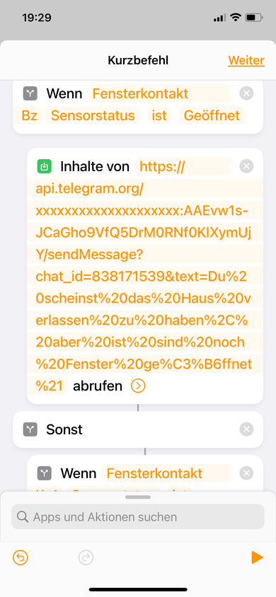

    In deinem Kurzbefehl brauchst du nach dem „Sonst“ gar nicht einfügen da er sowieso nur ausgeführt wird wenn die Wenn-Bedingung erfüllt ist. Du kannst versuchen es wegzulassen vllt wirkt das aus unerfindlichen Gründen Wunder.
    Ist das „sonst“ auch unnötig, wenn danach noch acht weitere Fensterkontakte folgen?

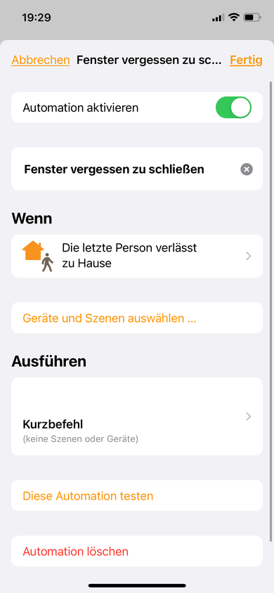

    Ich habe noch einmal alle vier iPhone´s gecheckt bzgl. der Einstellungen und habe keinen Fehler gefunden. Heute sind wir noch einmal weg gewesen und ich habe absichtlich das Fenster im Schlafzimmer offen gelassen. Jedoch kam keine Nachricht. Wenn ich die Automation in der App teste, dann funktioniert es.
    Ich habe die iPhone´s zwar in der Fritzbox angegeben, aber nicht als Auslöser genommen. Kann es vielleicht sein, das ich die aus der Fitzbox entfernen muss, weil die die Störung verursachen können?

    Nein, das passt alles. Habe das an allen Handy´s angepasst. In der Fritzbox Homebridge zeigt der auch, wenn alle das Haus verlassen haben. Nur schaltet die Automation, der "Fenster stehen noch offen" funktioniert irgendwie nicht richtig. In der Home App bei allen Handy´s ist ja auch die gleiche Automation zu sehen. Bei dem Test der Automation funktioniert es und es wird eine Nachricht versendet. Sehr komisch...
    Ich habe auch eine Automatisierung für den Briefkasten erstellt, wobei er beim öffnen der Klappe durch einen Fensterkontakt eine Telegram Nachricht an das Handy versendet. Das funktioniert nur auf mein Handy. Meine Frau bekommt gar keine Mitteilung, obwohl sie auch mit dem Bot verbunden ist.
    Ich habe bei mir in der Home App diverse Automationen erstellt und wundere mich, warum keine dieser funktioniert. Alle wurden nach den Anleitungen hier von der Homebridge erstellt. Wollte z.B. eine Benachrichtigung bekommen, wenn die letzte Person das Haus verlassen hat und noch Fenster offen stehen. Wenn er keiner mehr anwesend ist, bekommt er das sofort über die Fritzbox mit. Kann das daran liegen, das liegen, das die Geräte über die Homebridge eingebunden sind und nicht direkt in der Apple Home App?
