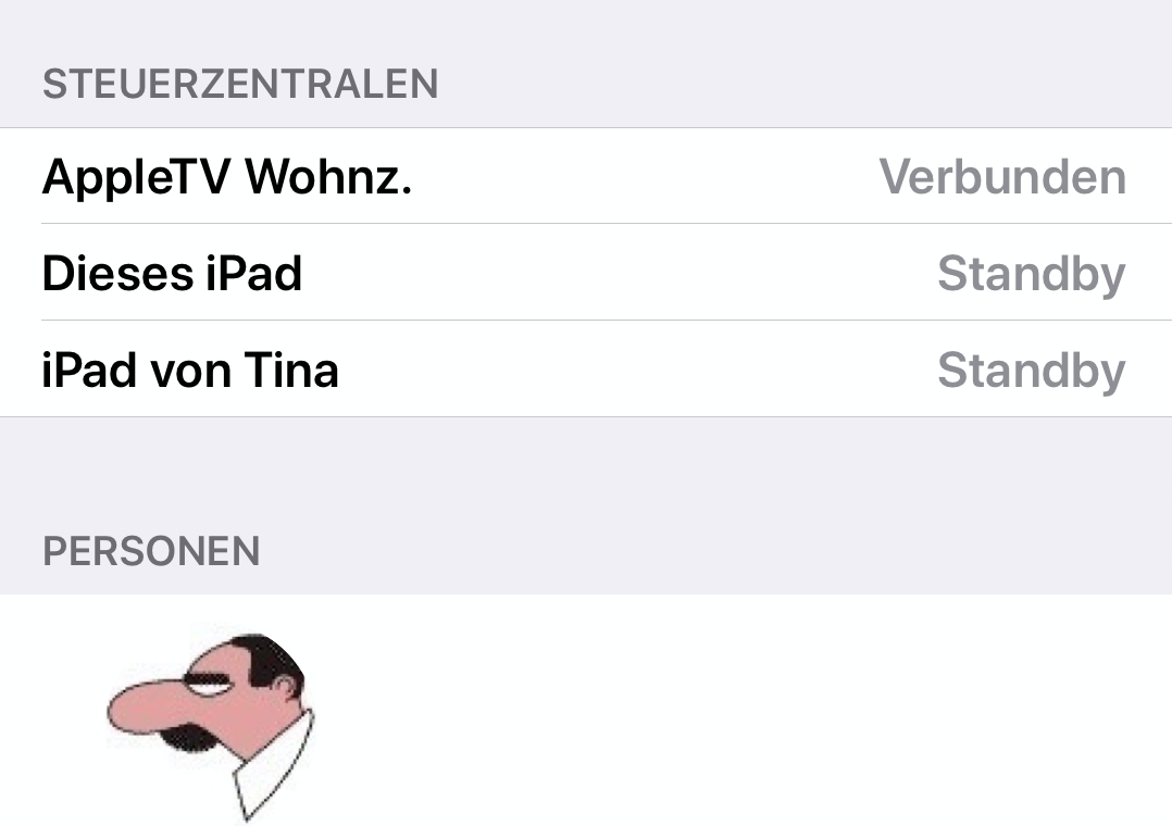

    Ich habe als Test diesmal 3 Steuerzentralen eingerichtet
    Davon sind zwar 2 nur im standby, ich kann aber sehen, ob AppleTV instabil ist und abfällt -wie vorher schon mehrfach passiert.
    Apple schreibt dazu:
    "Sie möchten den Status Ihrer Steuerzentrale in der Home-App auf Ihrem iOS-Gerät überprüfen? Öffnen Sie die Home-App, und tippen Sie in der oberen linken Ecke auf . Sehen Sie dann unter "Steuerzentralen" nach, ob Ihre Zentrale verbunden ist. Wenn Sie mehrere Steuerzentralen eingerichtet haben, wird die primäre Steuerzentrale als verbunden angezeigt. Die anderen Steuerzentralen werden im Standby-Status angezeigt und übernehmen den Fernzugriff, wenn die primäre Steuerzentrale getrennt wird."
    Ich bin jetzt gespannt, ob das AppleTV morgen noch verbunden ist. Dann haben sich die Routeranpassungen vielleicht gelohnt -wobei AppleTV noch immer über Ethernet -und nicht 2,4 GHz-WLAN- angebunden ist.
