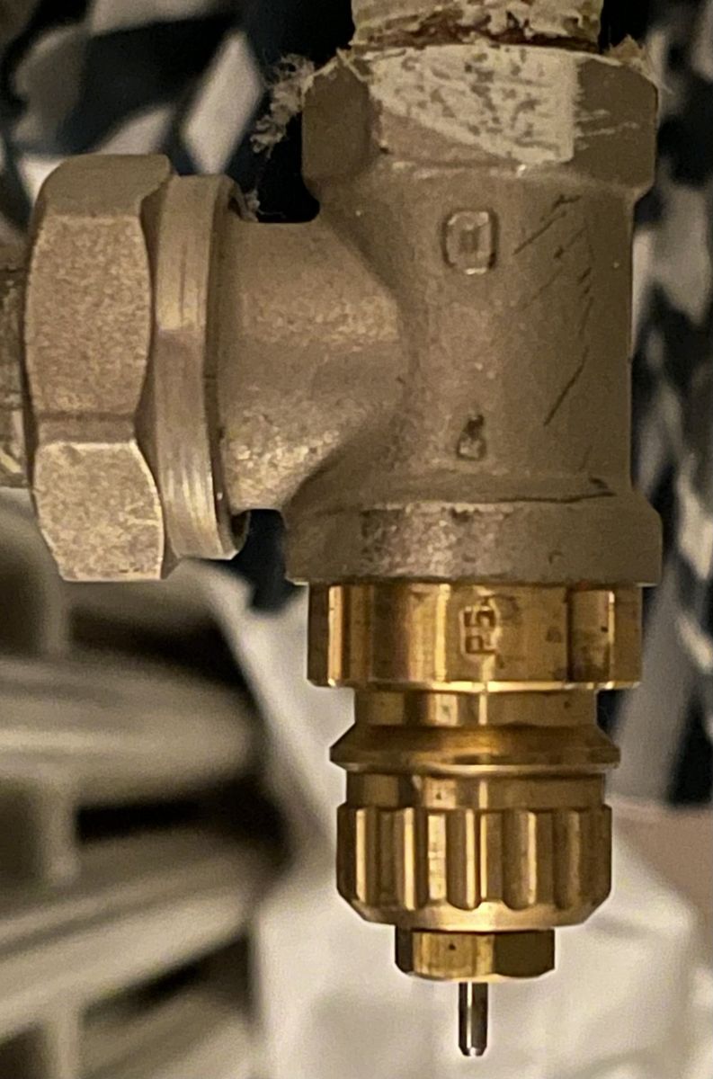

Ich dachte ich wäre durch mit dem Thema Eve Thermos stabil an Heizkörper anbringen. Also mit Adaptern.
Jetzt stehe ich vor diesem Ventil und bin unsicher.
Also was ist das für ein Danfoss Ventil? Ein RA?
Und würde z.B. dieser Adapter passen? Oder andere Vorschläge aus Metall? Bitte nix aus Plastik. Der fehl gekaufte Heimeier RAVL Adapter passt nicht.

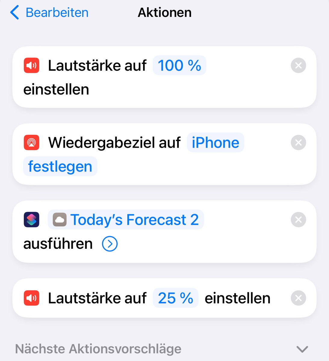

Seit 16.3.1 schreit mich das Device nun 2 Tagen in Folge an. Alles funktioniert wie vorher.
Yep. Funktionierte und funktioniert aus allen möglichen Apps einwandfrei.
Spiele ich zum Testen den Kurzbefehl manuell ab trötet es laut und deutlich aus den unteren Lautsprechern.
Verlasse ich mich auf die zeitgesteuerte Automationen in der dieser Kurzbefehl aufgerufen wird höre ich nur Mäuschenstimme aus den oberen Hörer.
Ist es wieder was mit iOS 16.x und / oder Architektur Upgrade? 😭
Einer meiner Persönlichen Automationen hatte bisher die Audioausgabe auf dem Freisprech Lautsprecher (den unten beim iPhone) geschickt und damit war die Textausgabe gut hörbar. Nun wird die Tonausgabe immer zum Standard Lautsprecher oben im iPhone geschickt und ist damit auch bei 100% Lautstärke kaum zu hören.
Gibt es einen Befehlt in Kurzbefehle / Automation, der das ändern könnte?

Ok ich hab´s dann mal mit einer Persönlichen Automation versucht.
Jetzt eine peinliche Frage, weil hier ev. schon darauf hingewiesen wurde. Warum läuft die Automation nicht klaglos im Hintergrund bis auf die Situation, wenn alle Bedingungen erfüllt wurden und die Automation dann verzweigt auf die Frage? Jetzt komme ich nach Hause und jedes mal wird mir der erste Teil des Kurzbefehls angezeigt.
Die Buttons "Vor Ausführen bestätigen" und "Bei Ausführung benachrichtigen" werden mir nicht angezeigt. Warum?
