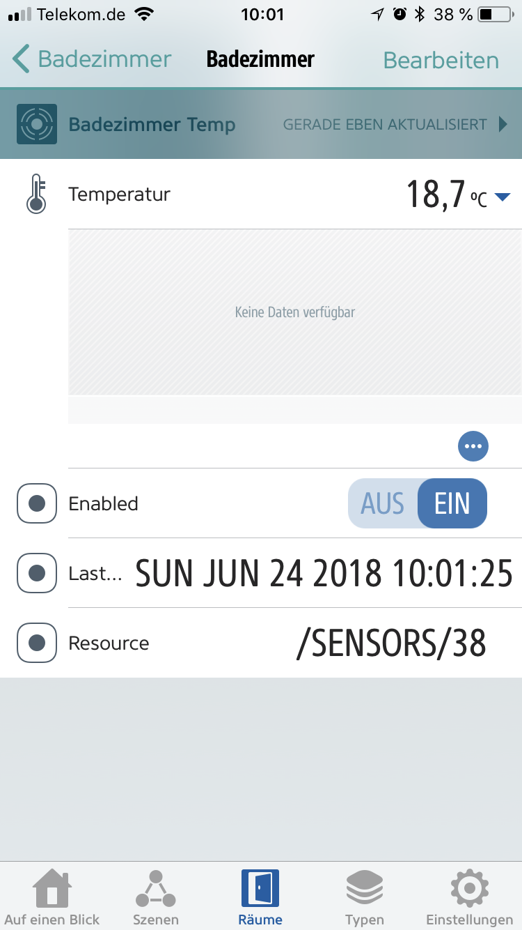

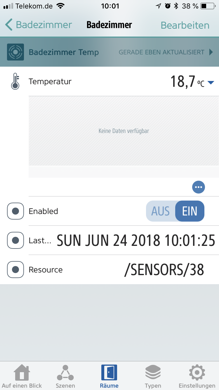

ich habe seit einigen Tagen das Phänomen, dass mir in der Eve App kein Temperaturdiagramm mehr mit Fakegato der Hue Motion Sensoren gezeichnet wird.
Es geht um meine Philips Hue Motion Sensoren. Diese sind mit der Hue Bridge gekoppelt, aber über homebridge-hue in HomeKit eingepflegt. Das hat eben den Vorteil, dass die Temperatur angezeigt und geloggt wird. Eigentlich...
Vor einigen Tagen ist meine Homebridge nicht mehr gestartet. Grund hierfür war "zu geringer Speicher" (o. ä.). Dummerweise habe ich mit dem Befehl npm cache clean --force den gesamten Cache gelöscht. Danach ist Homebridge wunderbar gestartet. Ich musste jedoch auch wieder alle Regeln und Zimmer neu definieren. Das war aber erstmal halb so wild.
Seit diesem Moment besteht aber das Phänomen, dass ich keinen Temperaturlog von Hue mehr bekomme.

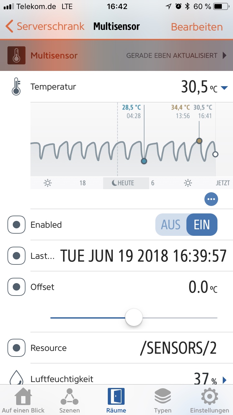

Interessant wird es aber jetzt. Meine Xiaomi Multisensoren ,die auch über das homebridge-hue Plugin in HomeKit hängen, zeigen mir ein Temperaturverlauf an.
Hattet ihr dieses Problem schon mal und könnt mir weiterhelfen?
