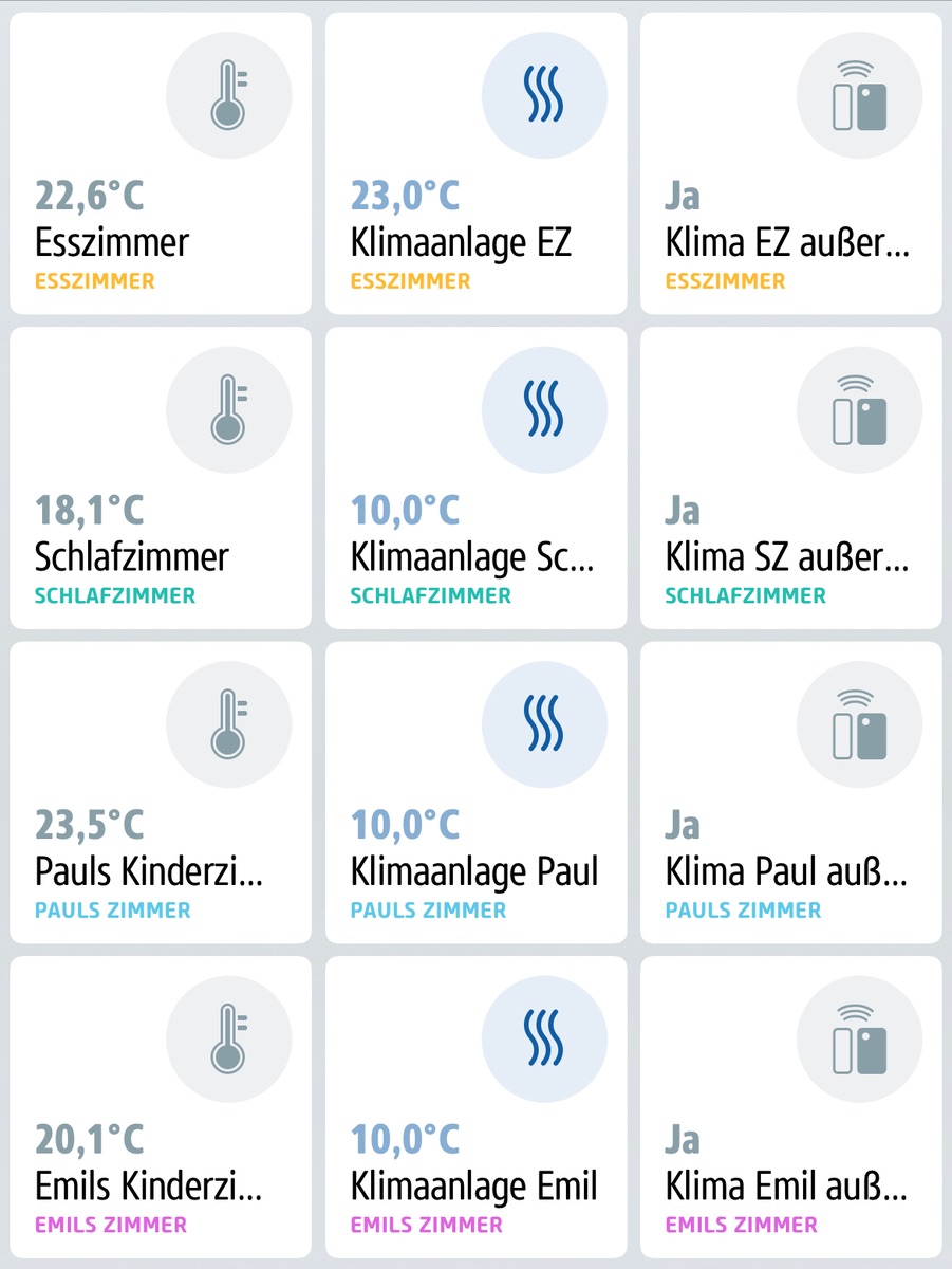

Ich nutze zum einen Tado, wovon ich nicht so begeistert bin (1 Anlage), an allen anderen (3) nutze ich Broadlinks.
Zur Kontrolle habe ich am Luftauslass einen Fenstersensor montiert, der mir über die Ferne anzeigt, ob die Anlage läuft.
Das ist dann etwas bequemer, als ein Stromzwischenstecker, der, wie Herr Klein schon sagt, schwer bei einer festen Verkabelung anzubringen ist. Ich habe aber an allen 4 Anlagen Sonoff Pows dran hängen zur Stromverbrauchsanzeige. Der Sensor heißt dann: "Klima XY außer Betrieb".
In meiner Eve-Übersicht sieht das dann so aus.
